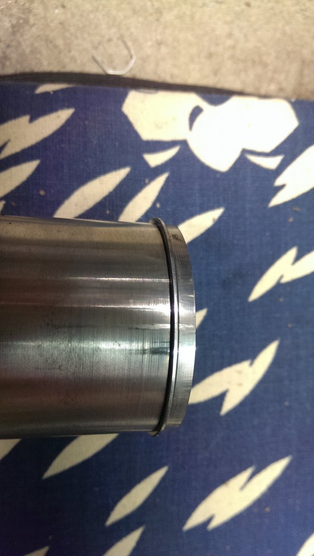

die Beschichtung is leider doch durch hab das mitten Kollegen noch mal mit besseren Licht an geguckt… Der eine von den Zwei Striemen ist durch und es ist Grundmaterial zu sehen. Ich bin leider nicht mehr dazu gekommen nochmal bessere Bilder zu machen. Und die nächste Woche bin ich auch ni zuhause bzw. komme erst am Freitag wieder und werde dann am Wochenende nochmal Bilder machen

es is auch ni so schlimm die beschichtung is nicht beschädigt und man merkt es halt wenn man mit dem Fingernagel drüber geht, ich wäre auch ohne bedenken weiter gefahrne aber nachem winter kommt eh wieder was neues drauf deswegen hab ich den jetzt halt gezogen...

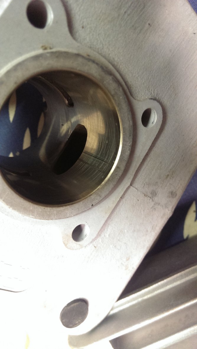

Sooooo... das warten hat ein Ende... hatte eher keine Bock die hoch zu Laden... Jan... OMG steinigt mich... ich hab mich bis jetzt noch nicht einmal weiter aufgeregt wegem dem Zylinder... außer das er gerasselt hat wie Sau... das hatt er aber direkt schon nachdem drauf bauen... und zweitens hab ich ni Zich essen bei mir rumhängen... drittens lief der Zylinder ganz einwandfrei mit dem Auspuff und dem Vergaser also immer schön Füße still halten... und viertens hab ich nen Zylinder eh ni länger als nen halbes Jahr deswegen interessiert mich das Tendenziell peripher, weil die dinger danach verkauft werden und ich mir was neues her hole bis ich endlich was passendes gefunden habe
is halt bloß en bissel schade drum... so abschließend zum Zylinder bleibt zusagen das er Vollgas fest ist, ich den Klemmer nicht bemerkt habe und ja für den Preis geht die Sache eigentlich ganz in Ordnung für Leute die das ding Normal bewegen im Alltag ne feine Sache

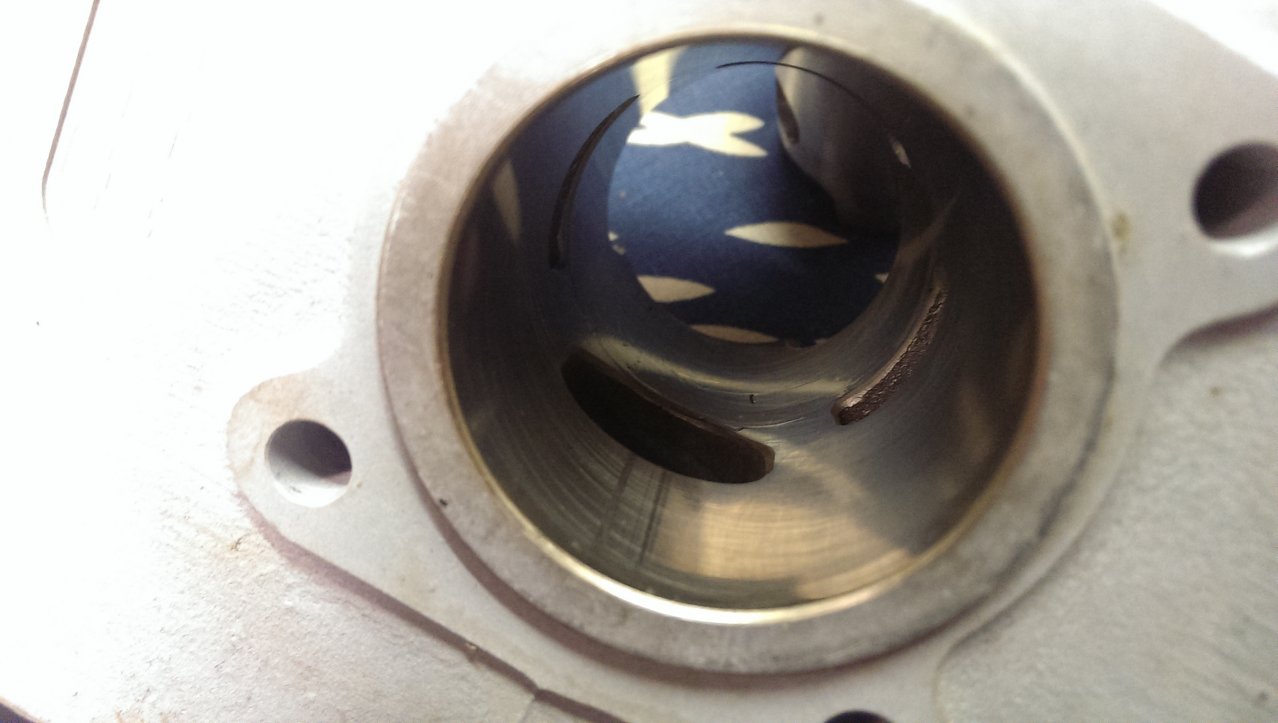

so hab meinen Reso gerade Gezogen... hat gklemmt am auslass Bilder sinn schon gemacht Lad ich heute noch Hoch irgndwann... Lauf Leistung ca. 5oo Km Setup war RVFK 20 (extra leicht zu fett eingestellt) und ZT-Reso....

wie gesagt der Zylinder sah auch auch richtig Lecker aus und Schliff war verdammt gut und deutlich zu erkennen.. der Kolben machte auch einen guten eindruck und war meines Erachtens auch Nachgedreht... wer weis wo da der Wurm drin Steckt, ich werde heute noch ne kleine Runde drehen... aber so die Kurzen ein drücke von der Runde durchs Dorf waren schon mal nicht schlecht... zieht verdammt von unten Raus in Reso rein und macht dann nochmal ganz schön Ballet.... Set-Up is bei mir 20er RVFK, ZT Reso 13 und 16er Ritzel "großer" Luffi umbau... sonst soweit Ori bis auf Vape...
