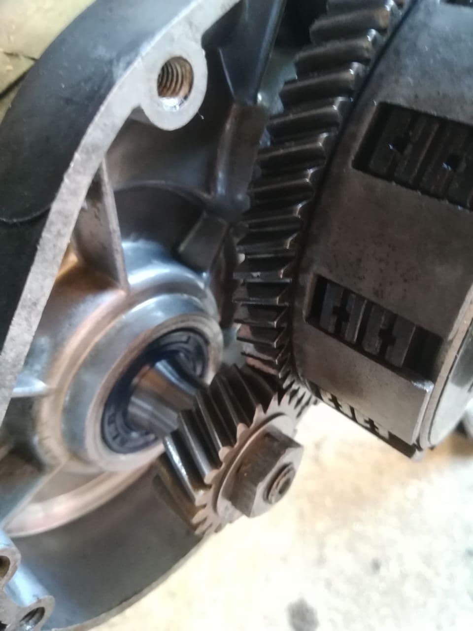

    Das Geräusch wird nicht von der TF erzeugt. Wenn es sich wirklich um eine 1.6mm TF handelt stellt sich die Frage wie sie es in den Motor geschafft hat.
    Auf dem Video sieht es aus als wäre ein 70er Kupplungskorb mit einem 50er Ritzel kombiniert worden. Das würde die Geräusche erklären. Mach mal ein Detailbild vom Zahneingriff von Ritzel und Korb. Zähle mal die Zähne an Korb und Ritzel.

    Das mit den Zähnen überprüf ich morgen nochmal und berichte dann.

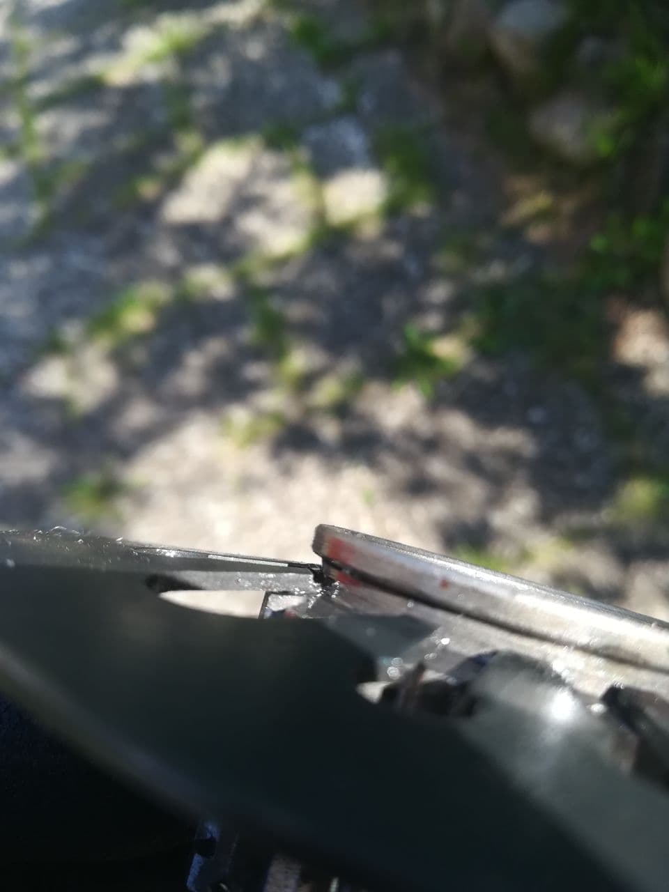

    Bzgl. TF: So sieht sie teilweise aus
    Da ist noch die hälfte ca. an Material aber ich denke es kann nicht schaden die mal zu tauschen. Tatsächlich ist die aktuelle auch eine 1,6er. Deswegen kommt auch wieder eine 1,6er rein.
    Ich hoffe, dass dadurch dieses Geräusch verschwindet und sie wieder fährt. Ansonsten bin ich dann langsam auch überfragt und muss sie wohl oder übel wieder spalten...

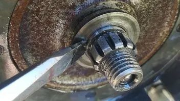

    Also ich habe jetzt mal die Kupplung auseinander genommen. Hier ist ein Video zu dem Spiel des Kuplungskorbs (
    Externer Inhalt youtu.be
    ) und hier ein Bild von der Anlaufscheibe und dem zu großen Abstand zur Nut.
    Beim kontrollieren der Kupplung habe ich die Reibscheiben etwas hin und her gebogen, wie es in einigen Videos beschrieben wird, und dabei ist eine gebrochen. Außerdem haben die Kupplungsscheiben auch etwas Korrosion. Heißt ich bestell jetzt erstmal ein neues Kupplungspaket bzw. Reib- und Kupplungsscheiben.
    Frage: Es wird nur die Anlaufscheibe zwischen Kupplungskorb und -paket gewechselt(aktuell 1,4mm verbaut)!? Und kann man hier auch 2 nehmen? Die Zwischen Lager und Kupplungskorb bleibt bei aktuell 1,2mm!? Die Tellerfeder ist auch durch. Lohnt es sich eine "Sport-Version"(1,6mm und 1,8mm) zu kaufen oder reicht die normale mit 1,5mm?
