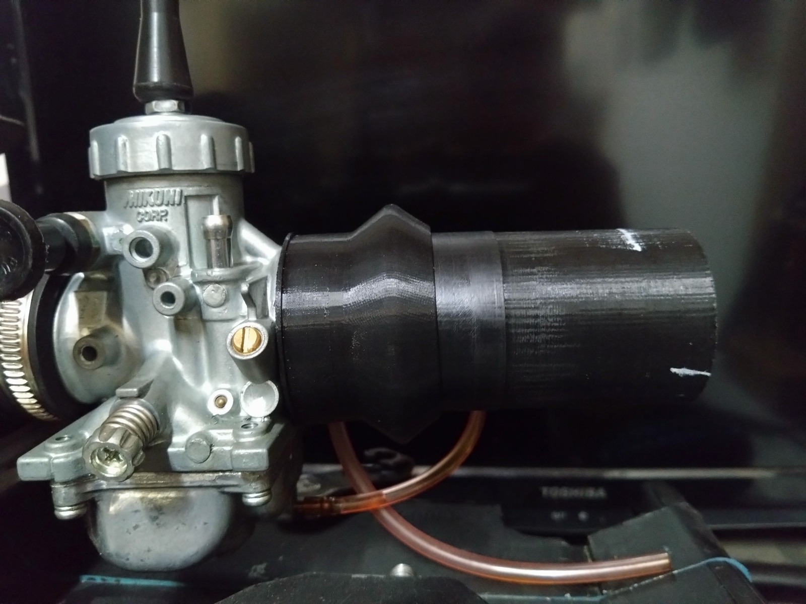

Muss ich auch sagen, läuft sehr sehr ruhig. Startverhalten warm immer beim ersten Kick und kalt spätestens nach dem 2. Kick. Das Kaltstartverhalten mit Choke gefällt mir von allen Vergasern die ich an meiner S51 bisher hatte auch besten. Choke rein, ankicken, Standgas leicht erhöht und das geht nach einem kurzen Moment dann langsam wieder runter. Beim anderen Vergasern wie auch beim Bing geht plötzlich die Drehzahl im Stand schnell runter und kurze Zeit darauf geht dann auch der Motor aus. Mit dem VM16 ist das alles viel ruhiger und geschmeidiger.
Genau diese Beobachtungen habe ich auch gemacht. Der VM16 hat wie eine Art "Kaltlaufregelung" mit erhöhter Drehzahl.

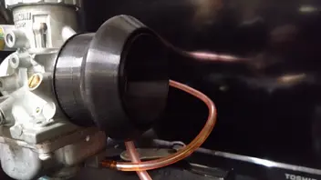

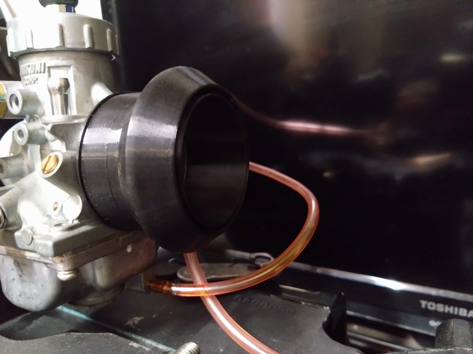

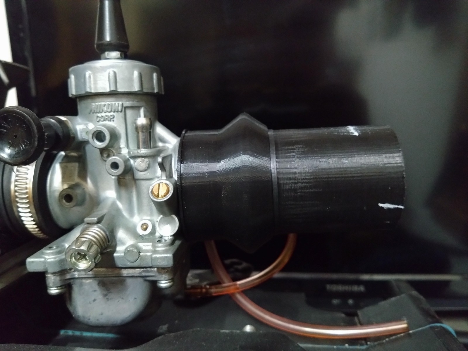

Simson Tuning Ansaugmuffe, S51, S70, +2,7% Leistung by schnuffi84ich habe noch eine neue Version, die sich besser drucken lässt erstellt. = v3Hier habe ich mit zwei Wandlinien und einem infill von 10% gedrucktIch habe für…www.thingiverse.comMusst du im Drucker nur in die Länge skalieren.
Wir hatten erst diese "Muffe", ist aber sehr steif und der Aufwand bei Montage ist größer.
Anschließend wurde eine originale Muffe gedruckt und länger skaliert.
Ich habe den Ali VM16 jetzt schon an 2 Mopeds, das 2. Jahr. Wie ckich schon sagte, kann man ihn niedriger bedüsen, ich fahre ihn in einem mza 70er mit original Filterblech, aber Twinair-Filter in der originalen Patrone, mit HD78 und 48er LLD.
Nachteil ist, man braucht bei dem Vergaser eine längere Ansaugmuffe und ich habe mir noch eine TPU Dichtung gedruckt, da beide mit der Papierdichtung undicht waren.
In Kombination mit Vape ist das Standgas und Ansprechverhalten ein Traum.
