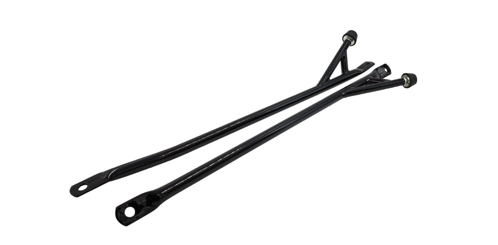

Habe mich nur gefragt, ob die überhaupt nen richtigen nutzen haben, wenn der Lenkanschlag gut funktioniert
Sind halt 100€, aber dann kauf ich die und bau sie ein, wenn ich schonmal dabei bin
Danke
Beiträge von LilHessl
Gibt es auch mit Gutachten für eine einfachere Abnahme.
Aber würdest du sagen, dass diese notwendig sind oder reichen normale mit einem neuen Lenkanschlag?
