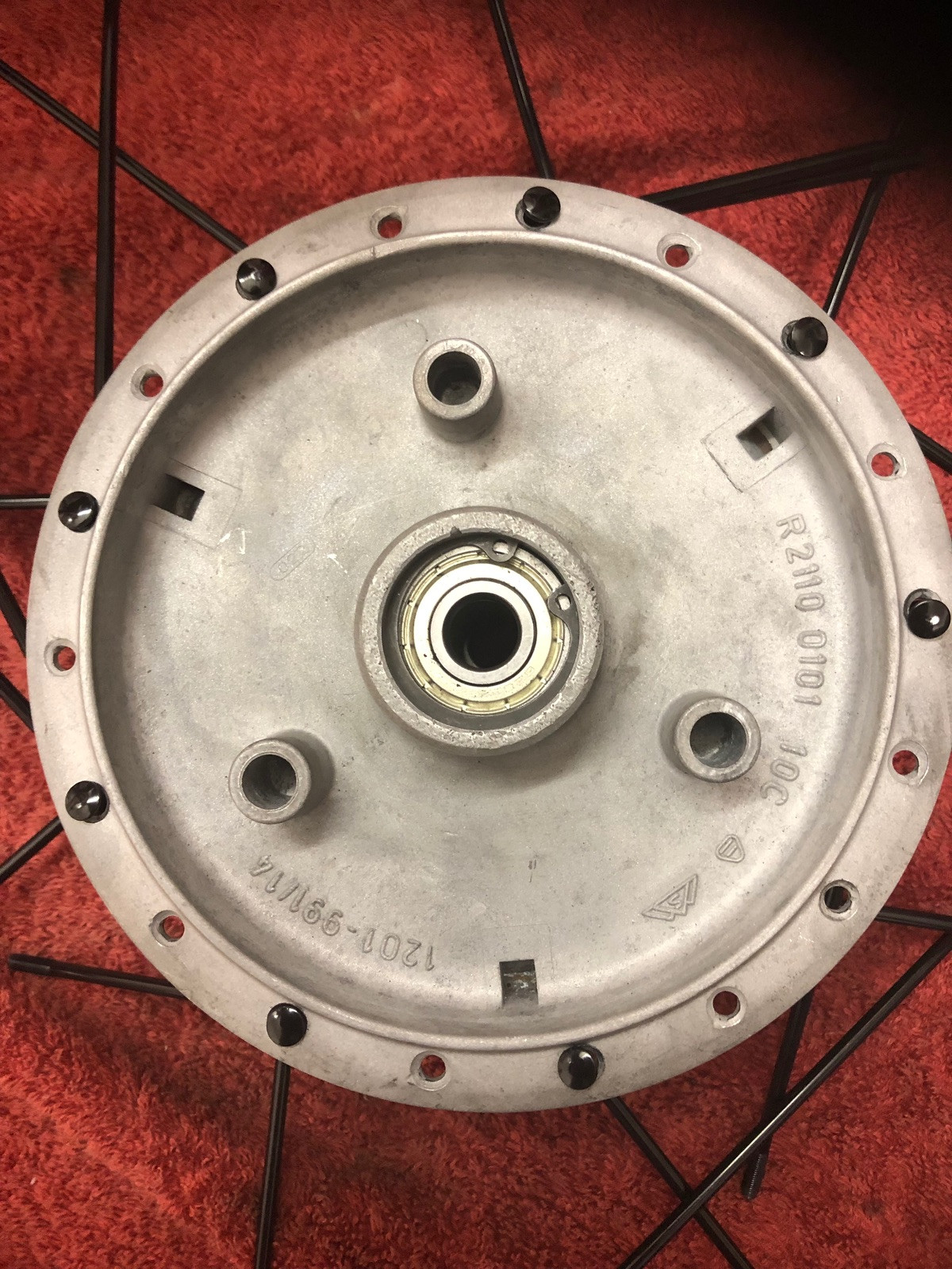

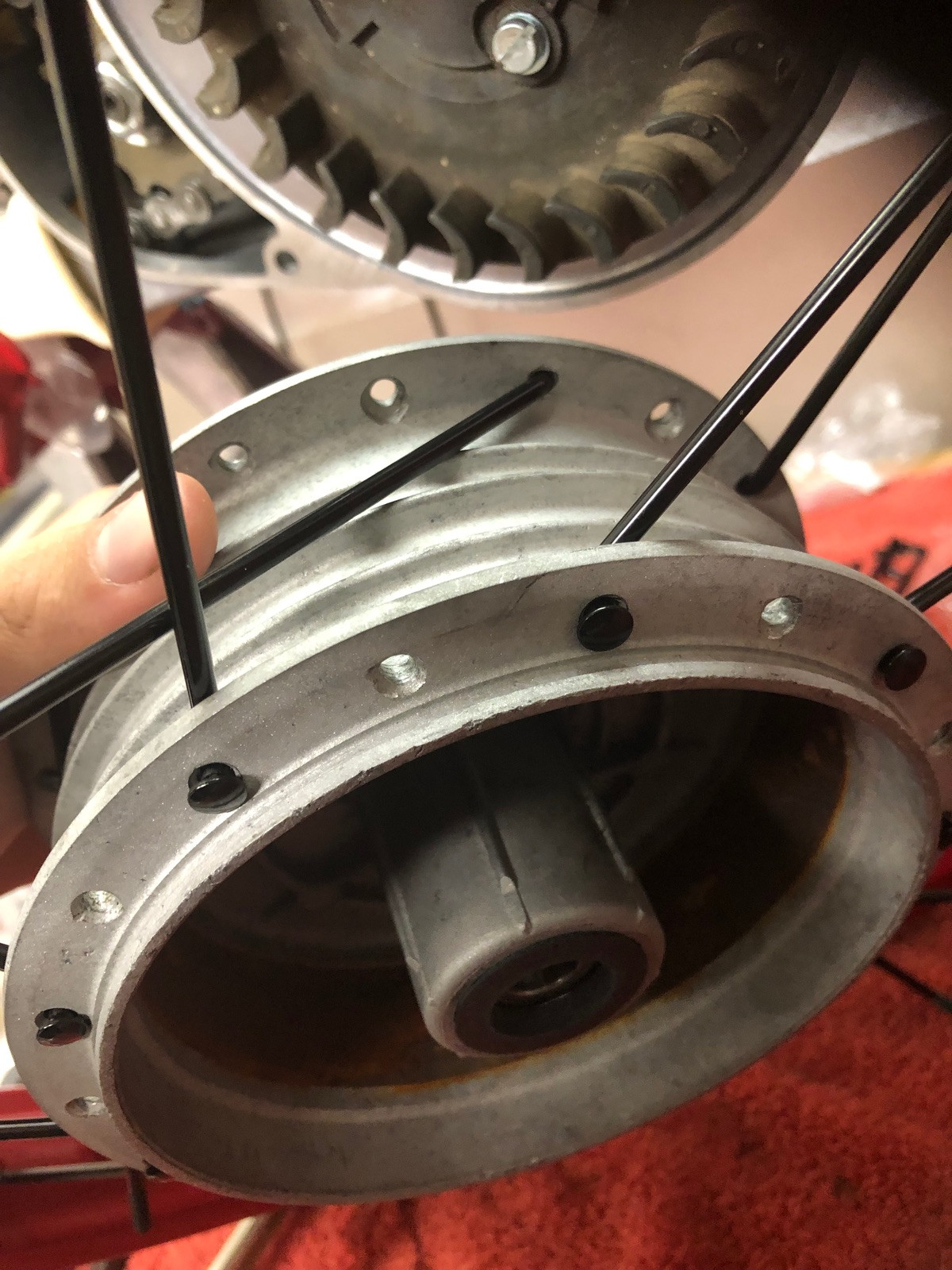

Also habe jetzt mal eine neue Nabe und Felge genommen und wie man es sich denken kann, ging es. Am Ende is halt wirklich die Nabe schuld gewesen. Na gut jetzt weiß ich mehr.
Danke für alle Antworten.
Hast du Bilder von der Radnabe?
Nein, auch da waren die Senkungen anders. Hatte mal das gleiche Problem als ich eine einfach gekreuzte auf zweifach gekreuzte umbauen wollte.
Also die Felge müsste passen, da sie wie die andere Aussieht. Zudem ist die andere eingespeicht, also funktionell. Dann liegt es vermutlich an der Nabe.
Ja, wenn du eine ältere für einfachgekreuzte Speichen hast.
Gab es da wirklich unterschiedliche Naben? Dachte, die wären universell?
Es wundert mich halt, dass es bei anderen funktioniert, aber bei mir nicht. Kann es an der Nabe liegen?
Es gibt Speichensätze mit unterschiedlichen Speichen. 16 für innen und 16 für außen. Die sind leider gemischt und nur an der Kröpfung unten zu unterscheiden. Achtet man nicht darauf, werden die Speichen in ihrem Verlauf gebogen!
Das ist mir bewusst. Aus dem Grund habe ich sie zu innen und außen liegenden Speichen sortiert.
Tschuldigung, ich meinte Felgenring.
Es gibt bei den M4 Sets mit verschiedenen Kröpfungen.
Hast du einen Link zu den Artikel?
Die alten M4 ZT Tuning Speichen in Edelstahl waren immer super zu montieren und haben gepasst.
Felgenring passt bzw. hat eine Bohrung von ca. 7mm.
Premium XL Edelstahl Speichen M4 für Simson S51 S50 S53 , 17,85 €Premium XL Edelstahl Speichen 3,5mm verstärkt M4 für Simson S51 S50 S53 S70 KR51 Schwalbe Spatz Star Habicht Sperber Duo Speichensatz mit Nippel V2Akultmopeds.de -
Ist die Länge der Speichen dieselbe und hast du (bei Bedarf) die Nabe aufgebohrt?
Welche Speichen benutzt du?
Nabe ist eine originale DDR Nabe, also nichts aufgebohrt oder ähnliches. Speichen sind verstärkte m4 143,5mm Länge.
Hallo Community,
aktuell versuche ich erfolglos mein DDR Rad mit neuen verstärkten Speichen einzuspeichen. Ich speiche so wie immer ein und habe daher mit den normalen Speichen auch nie Probleme gehabt. Wollte jetzt mal die verstärkten testen, aber selbst bei 2 Sätzen verschiedenen verstärkten, haut es einfach nicht hin.
Habe selbst vor kurzen ein Rad neu eingespeicht und das ohne Probleme.
Hat jemand ein Tipp für mich?
