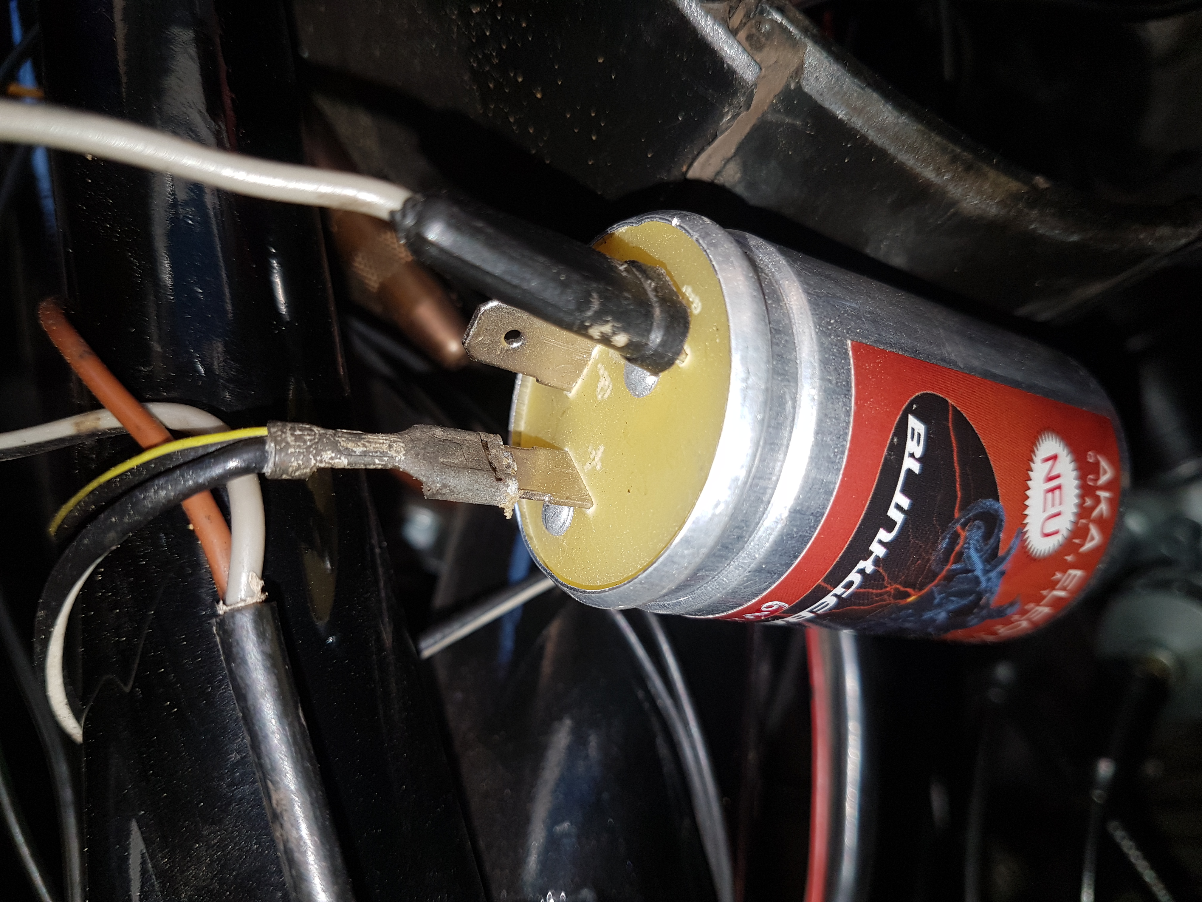

    Hallo , ich hatte nach einem Kolbenklemmer den Motor ausgebaut. Am Zundschloß und Elektronik nur die Kabel abgezogen die zum Motor gehen. Motor wieder eingebaut läuft super aber Blinker gehen plötzlich nicht mehr. S51 Enduro Elektronik 1984. Der Blinkgeber klackert aber kein Blinker geht. Masse liegt überall an. Heute habe ich nicht mehr Geschäft mit einen Kabel von Plus direkt zum testen an jeden Blinker zu gehen . Batterie ist jetzt alle. Jemand eine Idee ?
    Ich habe noch den Orginal Kabelbaum von 1984 der hätte für den Blinkgeber nur 2 Kabel. So wie auf dem Bild funktionierte es zwar bis vor dem Ausfall ,aber relativ dunkel. Muss ich umklemmen ? Wie ?

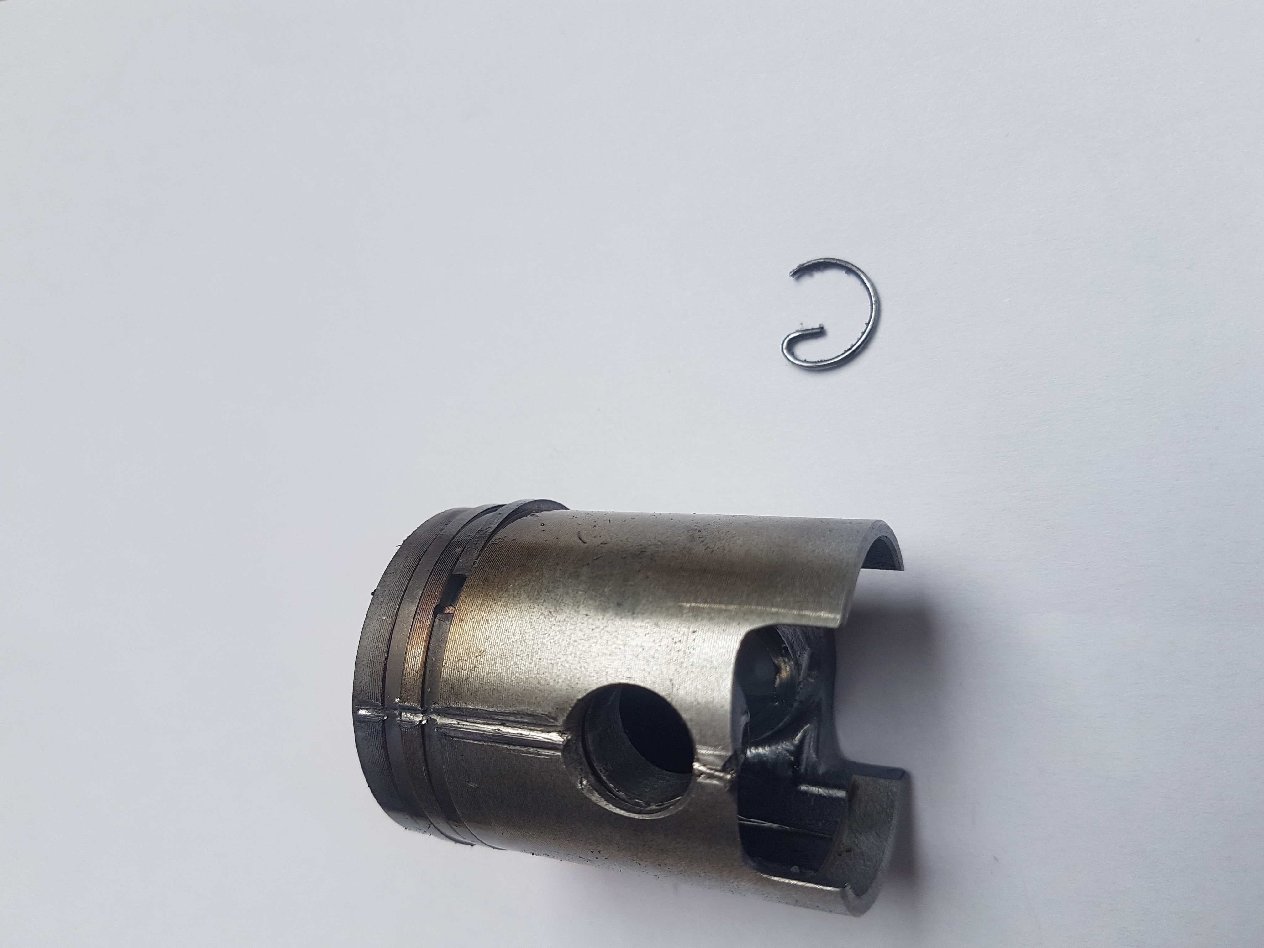

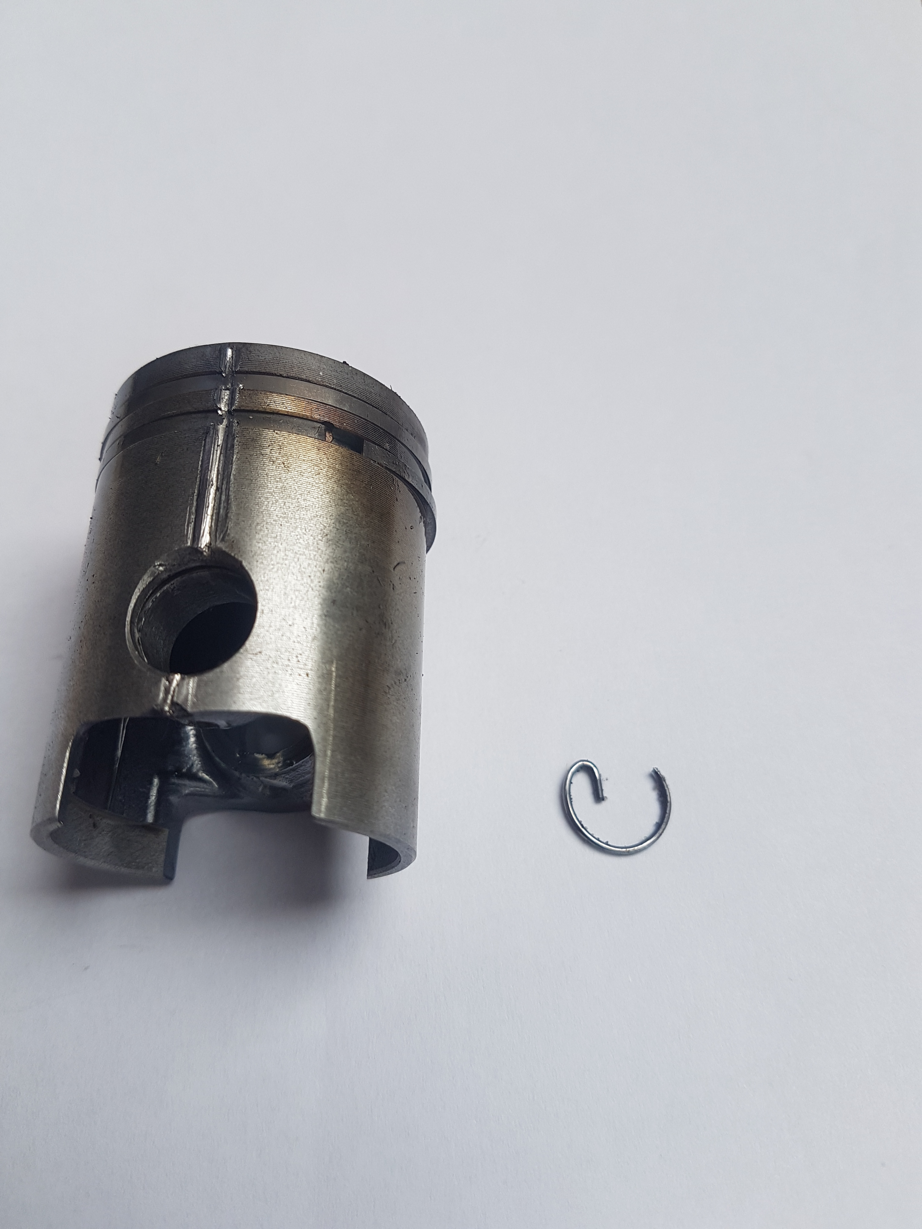

    Der Zylinder sieht noch okay aus . Ich werde ihn aber schleifen lassen. Aber ich habe festgestellt das die Sicherungsring von MZA nicht komplett in die Nut des Kolben passen. Meine altbestände aus DDR Zeiten passen perfekt. Leider hatte ich vergessen das ich sie habe.
    Meine Tochter hätte heute einen Kolbenklemmer. Ursache war ein Stück vom Sicherungsring des Kolbenbolzen. Nachdem ein Bekannter das Problem hatte, habe ich die Sicherungsringe geprüft ob sie in der Nut sind . Alles okay gewesen. Das komische ist der Rest des Sicherungsring war fest in der Mut. Es fehlt aber ein kleines Stück der in Richtung Kurbelwellen gewandert ist wie man am Kolben sieht.
    Wie bekomme ich das fehlende Stück am besten aus dem Motor?
