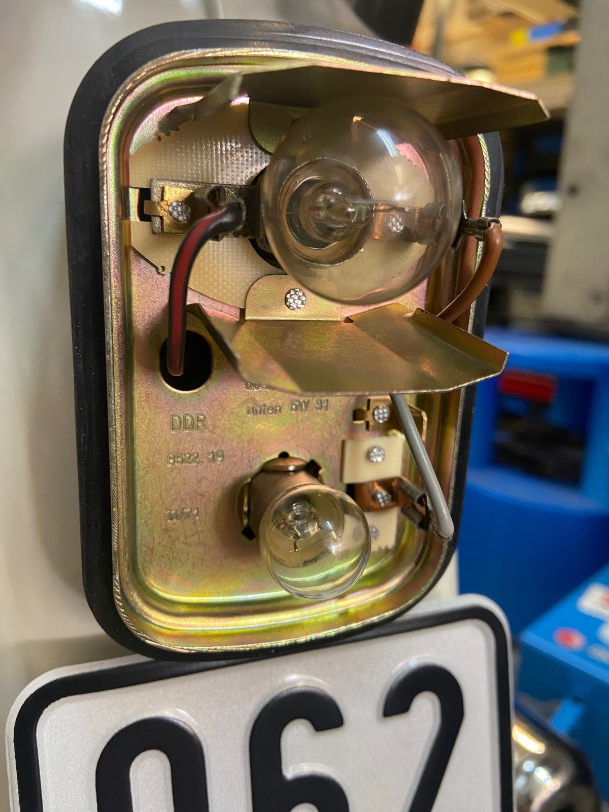

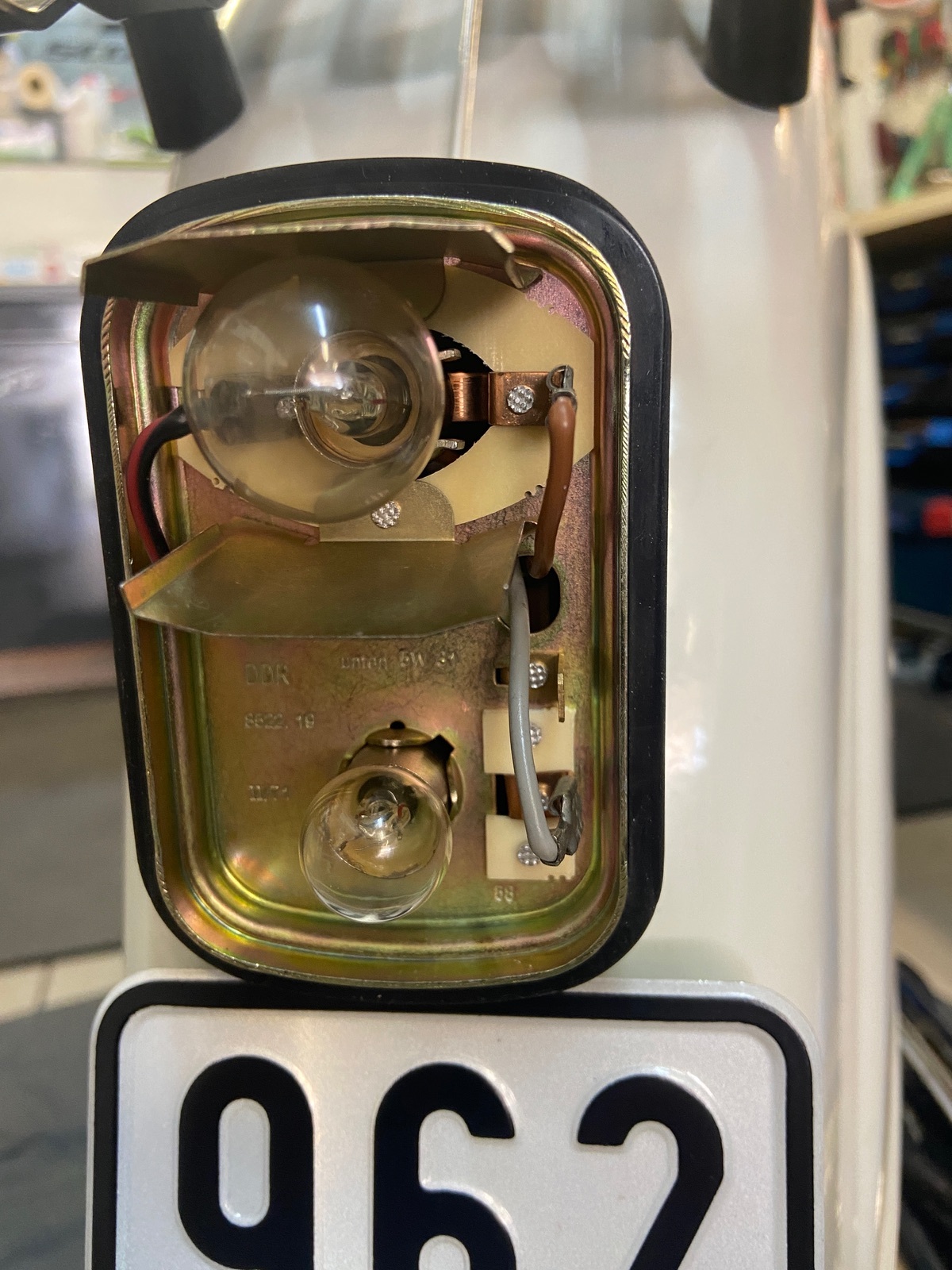

Habe an meine Schwalbe 51/2 eine 51/1 er Rüchleuchte montiert und genau so angeschlossen wie vorher jetzt geht natürlich gar nichts mehr.
Schwarz-rot links oben
Braun rechts oben
Grau unten rechts
Blinker und Standlichter gehen Front und Rücklicht tot.
