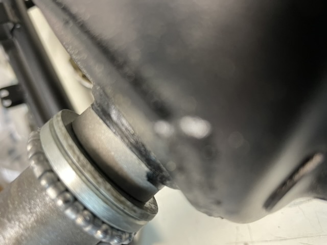

Wie weit muss das Kugellager am Lenker eigentlich runter, bis zur ersten Rille oder ganz auf Anschlag ?
Lager Schwalbe

[Blockierte Grafik: https://uploads.tapatalk-cdn.com/20211112/be69d9794cca79334ddb84c5e8ce9441.jpg][Blockierte Grafik: https://uploads.tapatalk-cdn.com/20211112/d68a0c180b8284f8d20d02678df378a0.jpg][Blockierte Grafik: https://uploads.tapatalk-cdn.com/20211112/f3d2b1ba0e19502cc7c026235a64fabd.jpg]
Fas sieht irgendwie nicht so aus wie es sollte. Wo soll das sein?

Wenn das das untere Lager sein soll, sollte der Laufring weiter unten sitzen. Den wirst Du wohl heiß machen müssen und auf das kalte "Rohr" schieben müssen. So bekommst Du den nicht bündig nach unten.
