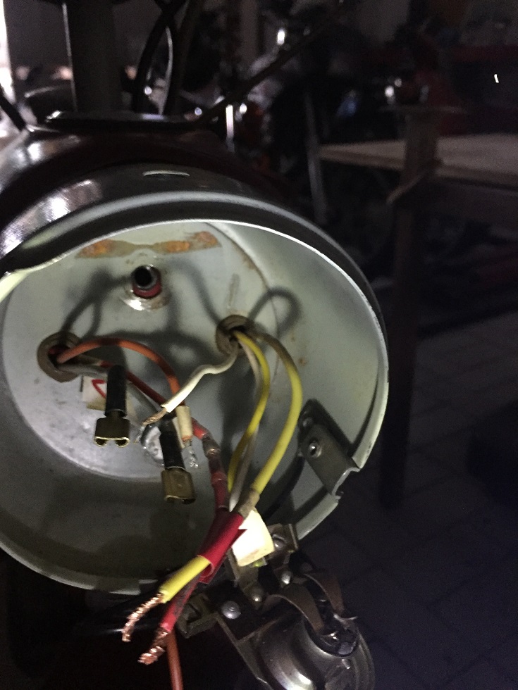

    Hallo zusammen,
    ich habe die Kabel mal freigelegt.
    Vom Lichtschalter kommen:
    Braun/Schwarz
    Weiß
    Weiß
    Gelb
    Aus dem Motor kommen:
    Rot/Weiß
    Orange/Weiß
    Grau
    Vom Rücklicht kommen:
    Schwarz/Rot
    Schwarz/Gelb
    Grau
    Bisher habe ich keinen Schaltplan gefunden in dem sich diese Farben wieder spiegeln, auch die Zahlen auf dem Zündschloss passen nicht zu den jeweiligen Schaltpänen.
    Kann jemand einen nicht so guten Kenntnissen helfen was ich wo anschließen muss?
    Danke Bobbin für die schnelle Antwort,
    Multimeter habe ich, was ich nicht habe ist Sinn für Elektrik....ob die Kabelfarben noch original sind weiß ich auch nicht.
    Mir würde helfen wenn einer sagt: Das Weisse Kabel schließ an die Klemme 2 an, das Rote an....u.s.w. an.
