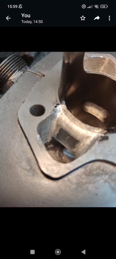

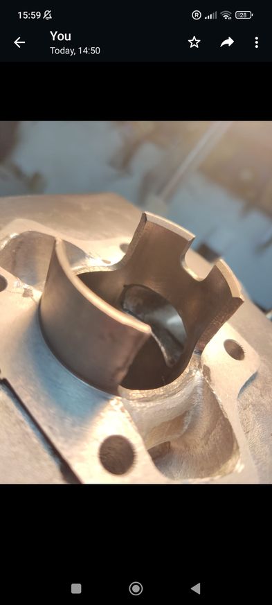

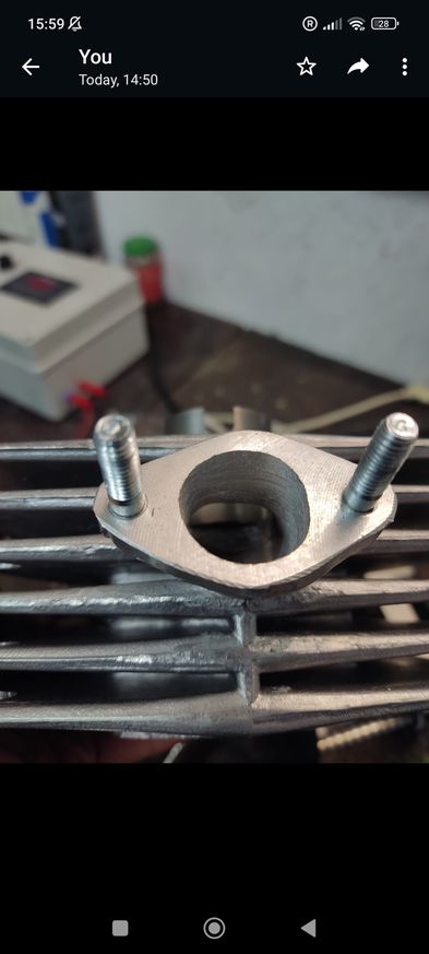

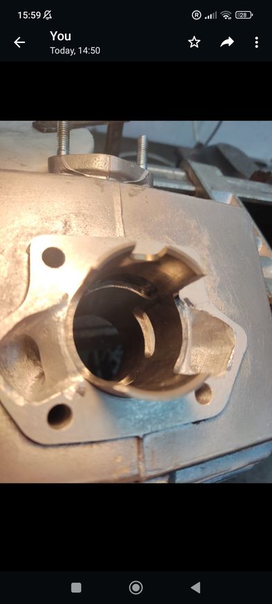

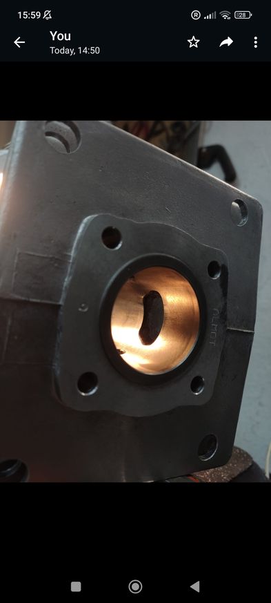

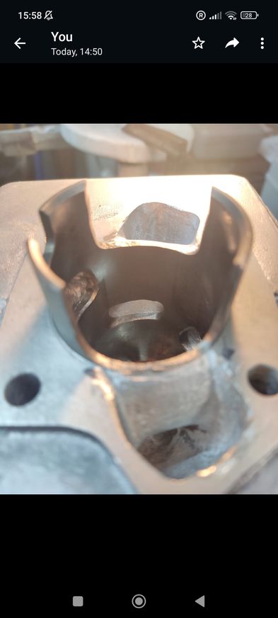

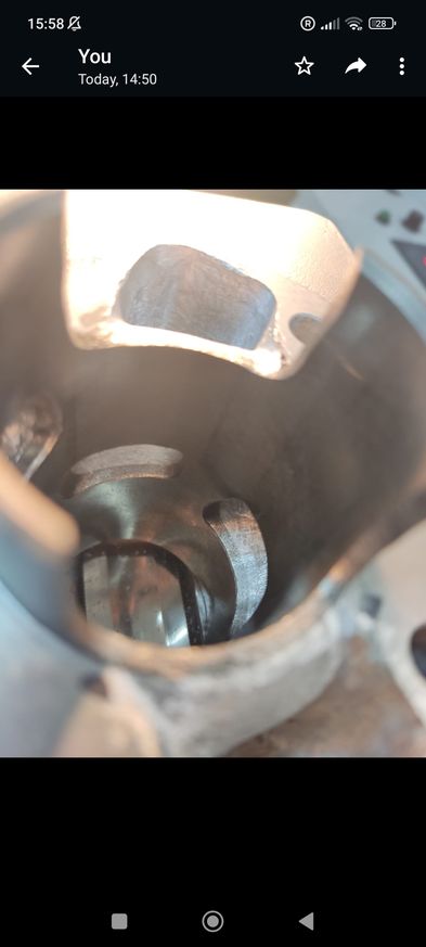

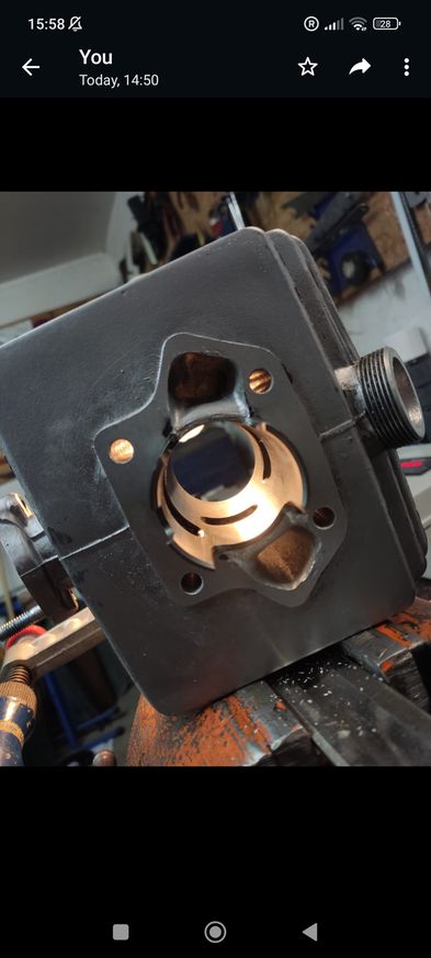

So sieht mein Zylinder bisher aus. Kam noch nicht zum Fräsen.
Okay, also würde ich bei 184/123/157 (passt das so?)
Den Auslass in Trapezform gestalten mit einer Sehne von 27,8mm und an der dünnsten Stelle 26mm?
ÜS Sehne 21,5mm oder 22mm oder sogar noch mehr?
Thema60ccm 4Kanal Projekt Vorstellung

Gut zu wissen. Die VAs Fläche war bei dir auch das Problem. Ich werde versuchen direkt auf 30° zu gehen.
Okay, also würde ich bei 183/123/152-153?

Wie ist das mit den Sehnenmaßen bei den ÜS?
Kann ich den Auslass auch einfach Rechteckig gestalten mit einer Sehne von 26,5mm bis 27,5mm? Die Oberkante würde ich stark verrunden, dass die Kolbenringe nicht so leiden müssen. So komm ich denke ich auf mehr Auslassfläche, als wenn ich den Auslass V- Förmig gestalte und an der Breitesten Stelle auf 28mm gehe und bei der dünnsten Stelle auf 26mm. Dazu habe ich noch mehr Spitzenleistung und einen stärkeren Reso Kick. Es ist mir aber auch bewusst, dass ich danach starke Spülverluste in den unteren Drehzahlen habe.
Was meint ihr?
Fräs erstmal die 182/123/152 rein und probiere die Anlagen aus, nachbearbeiten kannst du später immer.
Klingt vernünftig.
Ach Männer… einfach mal bauen und dadurch Erfahrung sammeln, die Theorie ist immer das eine.
Wenn’s nix geworden ist dann findet man

Welche Sz und Sehnenmaße müsste ich für eine Hydro32 Bearbeitung nehmen?
186-187/126-127/161-162
AS rechteckig Sehnenmaß 28mm
ÜS Sehnenmaß 23mm
Einlass so groß wie es die Sz und die Kanalbreite sowie die Kanaloberkante zulässt?

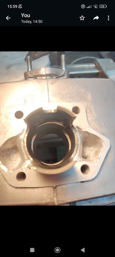

Hat jemand ein Foto von einem perfekten Einlass für mich? Also beidseitig Fotografiert?
Hab immer den „buckel“ nach unten weg gemacht das die effektive kanalfläche größer wird
Und das ging auch immer gut danach?
Aber wenn man das dann als eine Gerade auslaufen lässt, dann hat man doch auf einmal einen Art Absatz im Einlasskanal?

Für Reso Spezial:
A: 182° mit Nebenauslässen (oder Doppelauslass) oder 185° bei einteiligen Auslass
Ü: 125°
E: 160° Dieser darf GROß gestaltet werden, auch wenn nur ein 21er BVF verbaut wird.
Alles sauber umgesetzt, sollte das eine kleine Rakete mit deutlichen Resokick werden.

Wie geht man am besten beim Einlassbearbeiten vor? Also vom Anfang bis zum Ende der Bearbeitung vom Einlasskanals?
Wie kann man den "mittleren" Teil vom Einlass bearbeiten? Dieser verwinkelte, wenn man ihn als eine Gerade auslaufen lassen möchte? (Den oberen Teil vom Einlasskanal als Gerade auslaufen lassen und den unteren Teil passend Bearbeiten, sodass der Winkel richtung Kurbelkammer ist)
Wie ist das dann mit den ÜS und dem Einlass?
ÜS 125° und 23mm-24mm Sehne?
Einlass 160° und so breit gestalteten, dass noch jeweils mindestens 3mm links und rechts zum Abdichten vorhanden sind? Kann ich die Oberkante vom Einlasskanal als eine Gerade auslaufen lassen oder muss auch diese den entsprechenden Winkel zur Kurbelwellenkammer haben?
