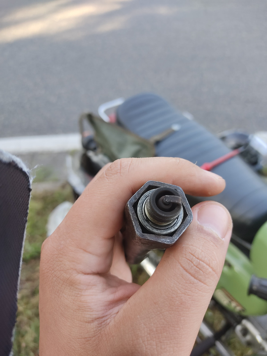

Ich will ja nicht immer über die GEN2 ZT Vergaser Schimpfen, aber als ich im 19er Vergaser bei HD 85 und LLD 28 in Verbindung mit Nadel ganz unten und Umluftschraube 4 Umdrehungen draußen angekommen war und die Karre im heißen teigig ans Gas ging, hab ich aus Spaß mal einen 21er BVF neu gekauft. Der lief nach Grate entfernen und Einstellen mit HD105, LLD 30 und Nadel Mitte super. Luftschraube 2 Umdrehungen draußen.
Das gleiche am selben Motor und Luftfilter.
Warum die ZT GEN2 Vergaser sich so abnormal abstimmen lassen weiß ich nicht. Jedenfalls würde ich da einen normalen BVF ohne CS vorziehen.
Mein 19er ZT Gen 2 hat auch immer Maßlos überfettet und war kaum Einstellbar.
Wie die anderen schon geschrieben haben, kleinere Düsen rein und testen. Würde da mal bei LLD 30 und HD 105 anfangen.
Und kontrollier mal, das dein Startvergaser richtig schließt. Ist der Gummi an Ort und Stelle, Zug nicht zu Stramm, nicht zu fest angezogen.
