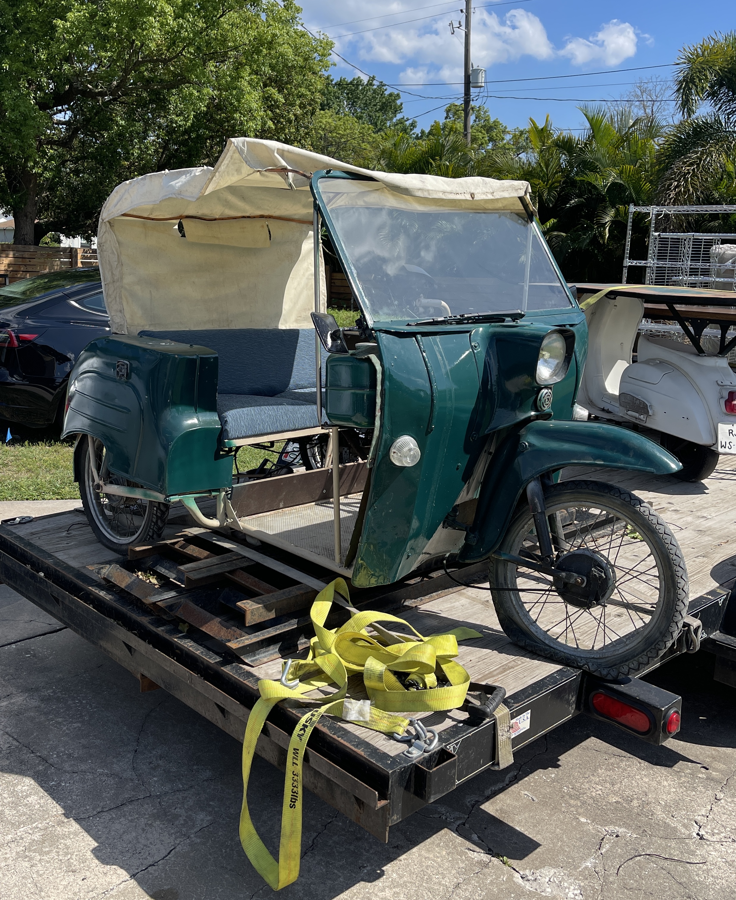

Entschuldigung zuerst, da ich kein Deutsch kann, benutze ich Google, um aus dem Englischen zu übersetzen.
Hallo allerseits! Ich bin in Denver, Colorado, USA, und habe mir ein Simson Duo zugelegt! Ich habe es in einem Lagerhaus in Florida gefunden.
So aufgeregt, wie es scheint, ist dies möglicherweise das einzige in den USA.
Bisher habe ich das Duo komplett neu verkabelt, 3x16-Reifen montiert (nicht machen, viele Modifikationen erforderlich).Es hatte einen Kickstarter, ich schnitt und schweißte einen Griff an, um ihn zum Starter im Griffstil zu machen.
Das Duo hatte bereits das 12-V-Vape-System, also musste dort nichts aufgerüstet werden.
Bin heute damit herumgefahren, es zieht hier alle Blicke auf sich, es ist sehr einzigartig!
--John
