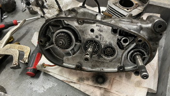

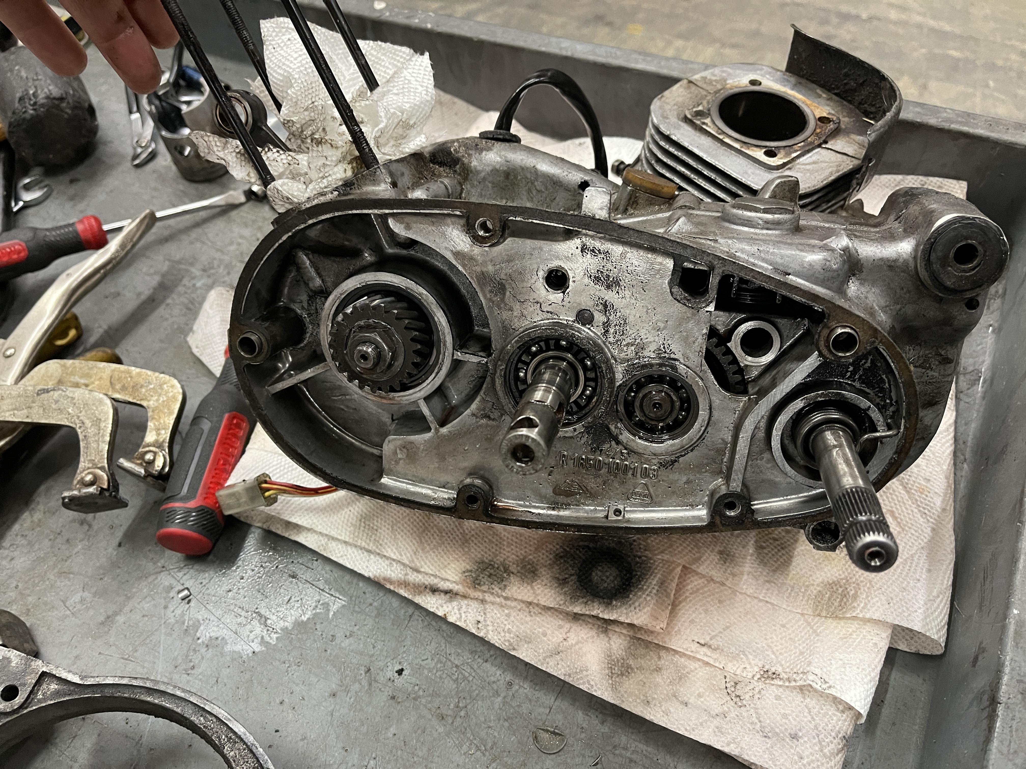

  • Ich bin derjenige mit dem Duo in den USA.
    Ich baue den Motor wieder auf und mache ihn 63ccm, und habe einige Fragen
    Ich möchte, dass der Motor höher dreht, bevor die Kupplung für mehr Leistung einrastet, weiß jemand, wo man stärkere Federn bekommt und welche Federn man für die Kupplung bekommt?
    Ich bestellte das 63ccm-Kit bei AKF, aber ich war mir nicht sicher, welche Größe Auspuff und Einlass gut darauf passen würden, also bestellte ich 19mm. Ich hoffe, das funktioniert. Außerdem sind alle Kugeln in der Schaltplatte und im Axiallager herausgefallen, als ich auseinandergenommen habe, aber ich werde neue bestellen und ersetzen. Der Motor ist ein ganz anderes Design, als ich es hier in den USA mit Honda oder Yamaha gewohnt bin!
    --John

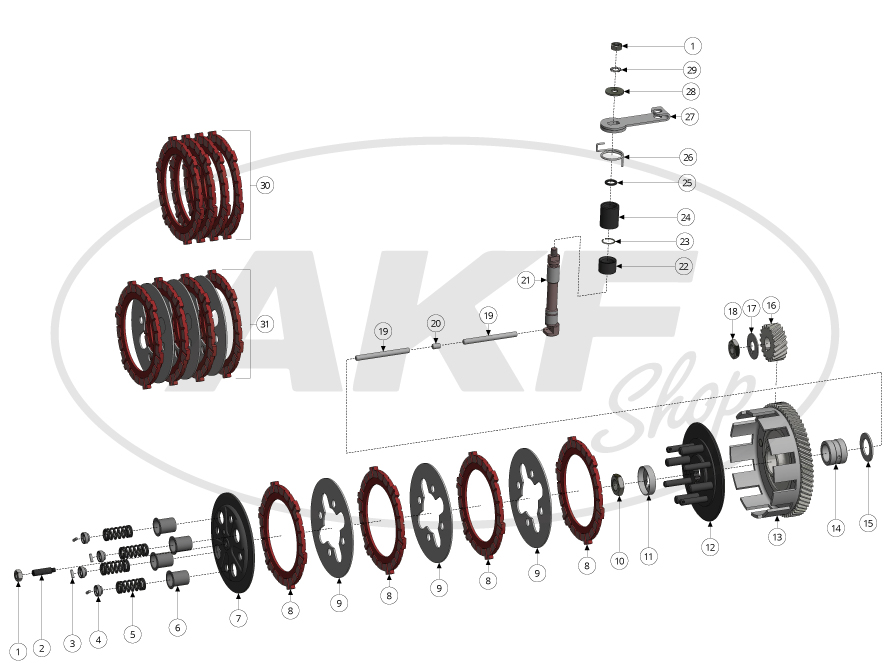

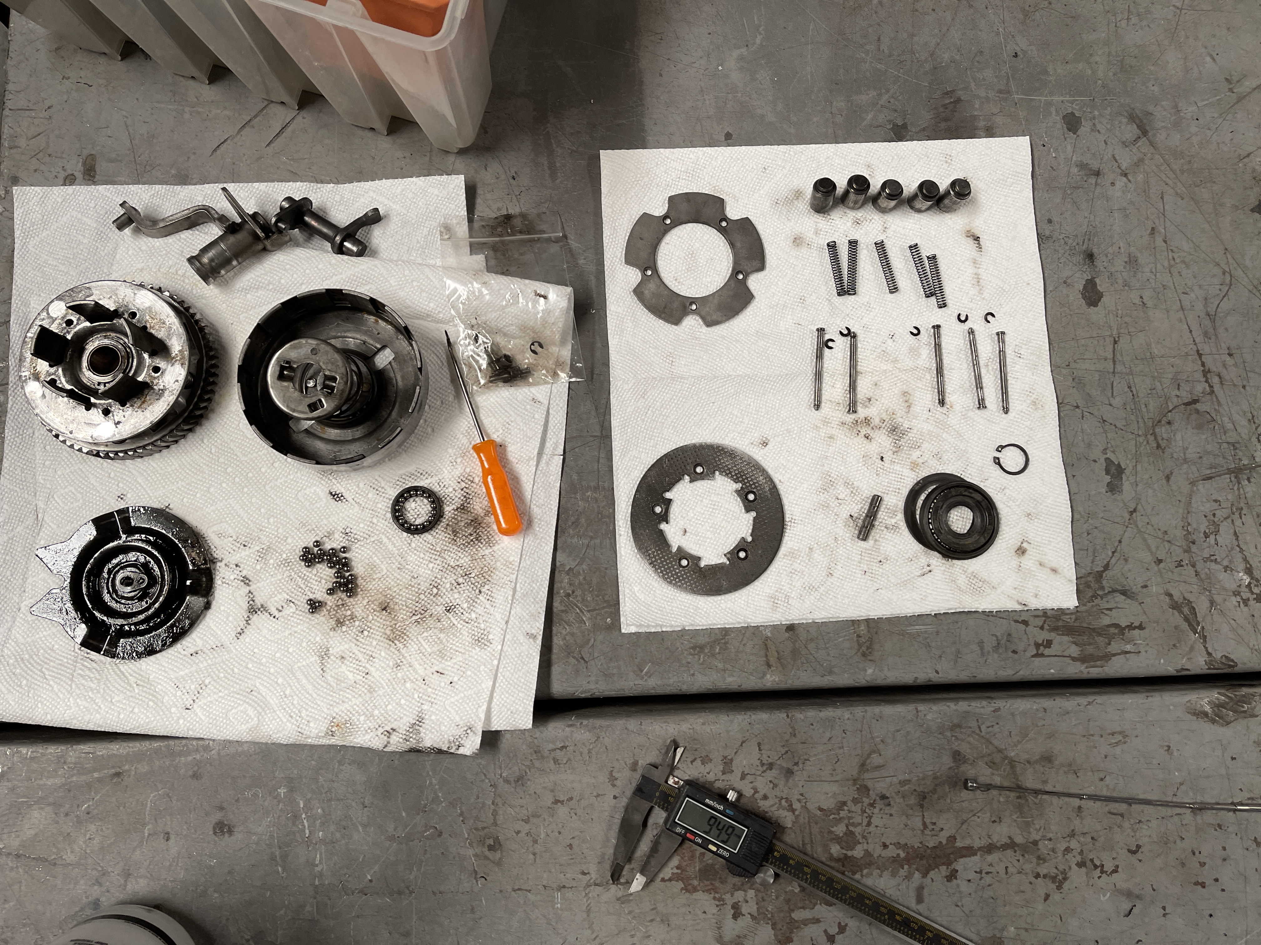

  • Zur Änderung der Einkuppeldrehzahl sind keine anderen Federn notwendig. Für das Einregulieren muss nur die Vorspannung der Federn selbst erhöht werden, das erfolgt durch beilegen dickerer Ausgleichscheiben bei der Montage der Druckplatte. Beim Ausgleich von über 1,5mm werden Einkuppeldrehzahlen von deutlich über 3.000U/min erreicht, Serie liegt bei ca. 2.800U/min.
    Bedenke, dass sich der Verscheiß bei höheren Einkuppeldrehzahlen ebenfalls erhöht und bei höherer Drehzahl und somit höherer Motorleistung die Schließkraft der Kupplung nicht mehr ausreichend sein kann und die Kupplung dann anfängt zu rutschen.

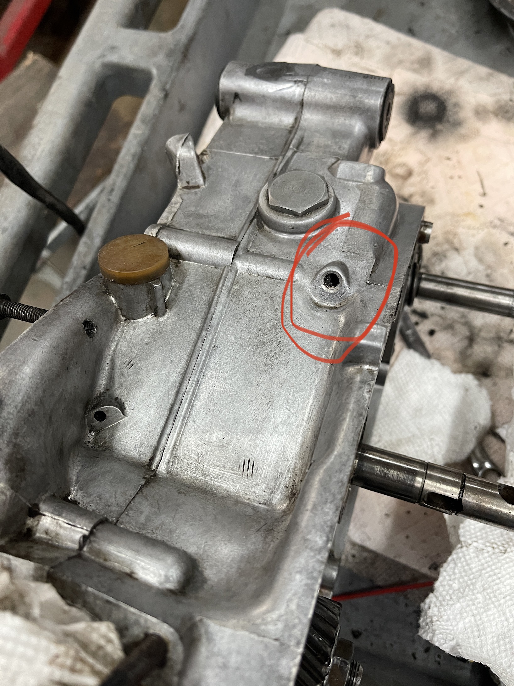

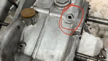

    2. Wozu dient dieses Loch? Es war auf meiner Maschine geöffnet. Soll ich es einfach anschließen???
  • 1. Mehr Ausgleichsscheiben erhöhen die Vorspannung der Feder, hierdurch erhöht sich die Einkuppeldrehzahl, weil eine höhere Fliehkraft erforderlich wird.
    2. In diese Öffnung gehört eine Stiftschraube welche durch eine Mutter gekontert wird, so wie auf der Rückseite. Mittels dieser Einstellschrauben wird die Schalung justiert. Schalthebel dazu in 1. Gangstellung bringen und in der unteren Stellung festhalten. Stellschraube (hintere) soweit einschrauben, bis der Schalthebel leicht angehoben wird. Stellschraube in dieser Stellung sichern. Schalthebel in 3. Gangstellung bringen und in der Oberen Lage festhalten. Stellschraube (vordere) soweit einschrauben, bis der Schalthebel nach unten gedrückt wird. Stellschraube in dieser Stellung sichern.
  • Also brauche ich diesen Einstellbolzen. Kann ich einfach eine normale Schraube und Mutter verwenden? Es ist nicht da, seit ich die Maschine bekommen habe, und seitdem bin ich mehrere hundert Kilometer gefahren. Ist es erforderlich?
    —John
    Sent from my iPhone using Tapatalk
  • OkNachdem ich es mir angesehen habe, verstehe ich es. Die Schrauben sind Anschläge für den Schalthebel. Ich frage mich, warum meine fehlten?
    Ich habe neue M6-Schrauben in die Löcher gesteckt und sehe, wie es funktioniert.

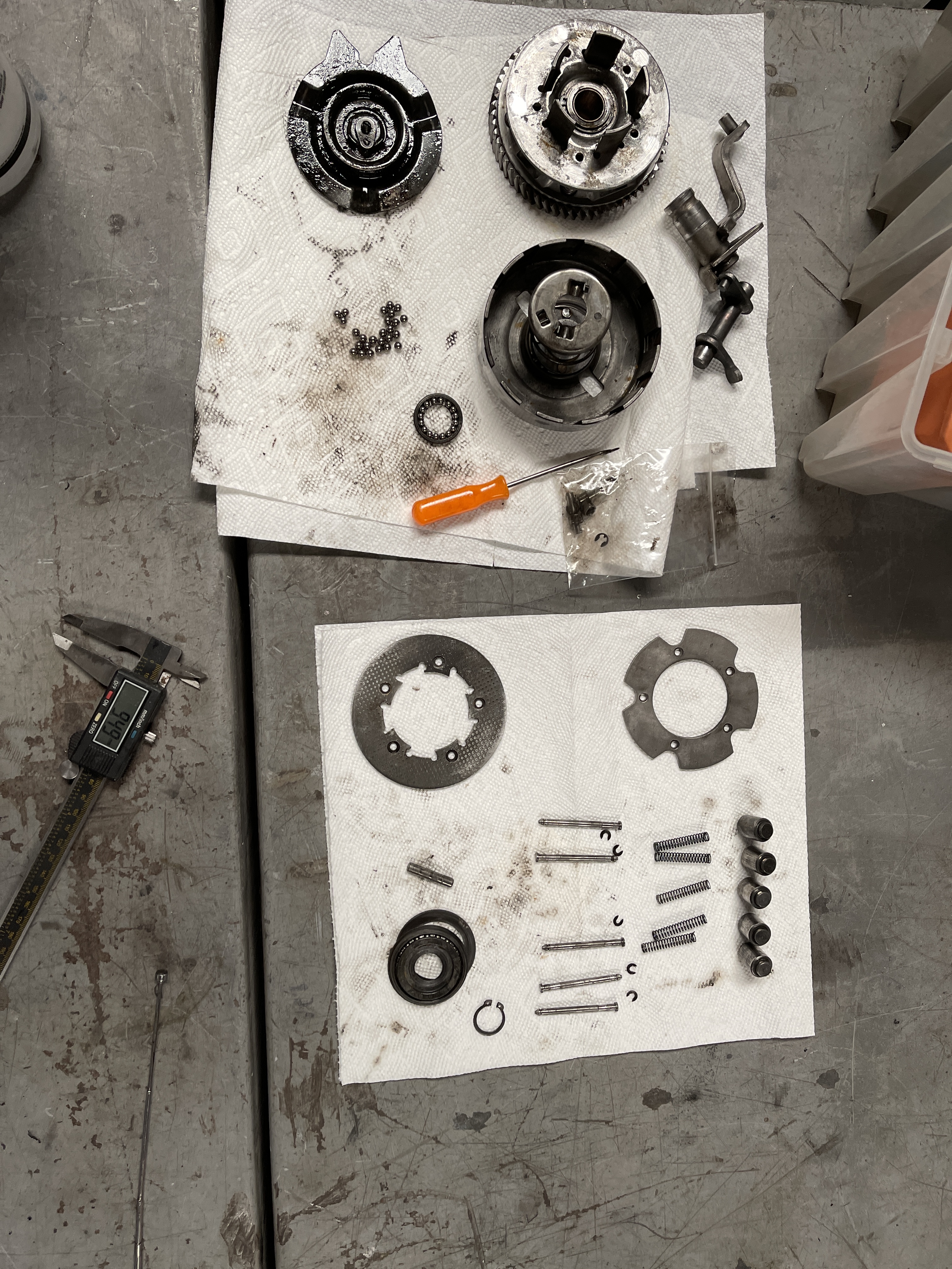

  • Vielen Dank an alle, ich habe den ZK-Zylinder, den Kopf und den Karborator aufgesetzt, ich baue auch die Kupplung wieder auf und bekomme alles von AKF. Kosten ca. $ 1.500 USD. Power ist jetzt SEHR GUT! Aber ich habe immer noch Problem, Kupplung greift sehr niedrige Drehzahl. Ich habe 2 Shims unter dem Clip. Ich werde 2 weitere hinzufügen und sehen, ob das hilft.
    --John
  • I've taken the clutch out and disassembled about 6 times now and still haven't gotten it to work. If I add more than 1mm of spacer, the starter handle will not engage.
    With 1mm big and small spacers, clutch engagement is 1950 rpm. I need 3000.
    Help!
