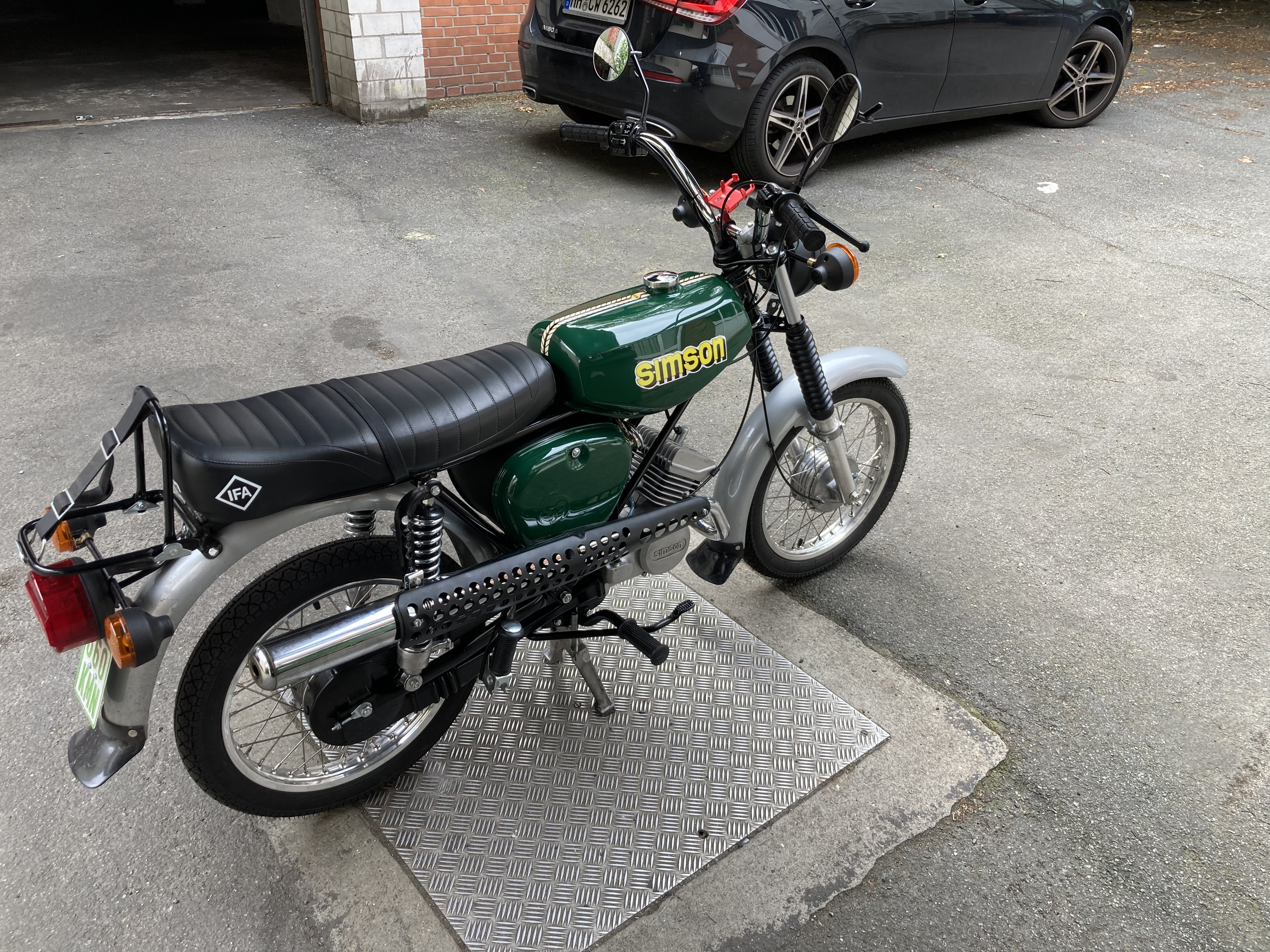

    Hallo liebe Simson Freunde
    Da ich neu hier bin im Forum erstmal hallo in die Runde.
    Hat jemand Erfahrungen mit dem AOA1 von Adler Tech ?
    Siehe folgende Bilder. Nach Info von AT wurden kein extra Loch in den endschalldämpfer gebohrt / gefräst.
    Gegenkonus hat sone Art unterlegscheibe.
    Nach Rückfrage wurde mir gesagt ist normal und so gewollt. Den roten Pfeil kann man ignorieren.
    Passt das ?
