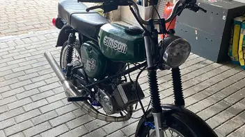

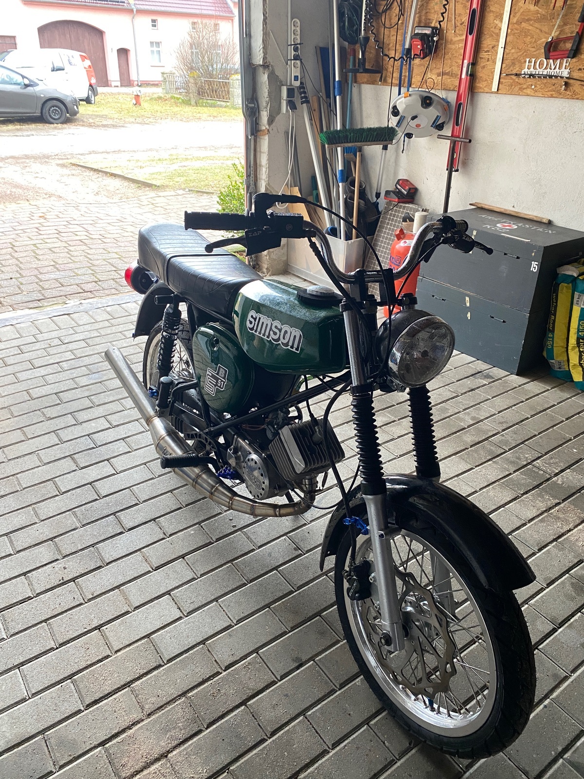

    Moin ich fahre einen Zt90st2, mit einem langem 5 Gang und als Auspuff den Jw Soundmaster.
    Als Übersetzung fahre ich mittlerweile den kurzen Ronge und als sekundär 15:34, meine Frage ist nur wie schaffen manche es mit nem langen 5 Gang und mittleren Ronge zufahren und dann noch sekundär 16:34 meiner würde da gar nicht mehr ausdrehen wenn ich sitze angesehen fahre ich so gegen eine Wand.
    Kann mich da jemand aufklären?:rockz:
