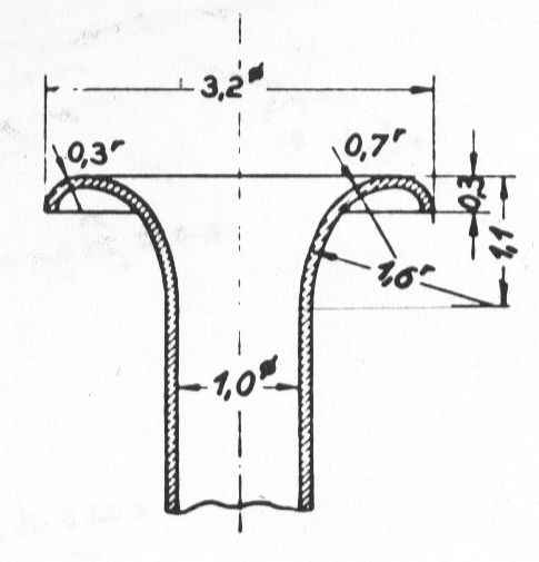

Wenn daraus auch nicht alle Maße hervorgehen, so kannst du dich für einen Startpunkt an diesem Schema orientieren:
Die Ansaugleitung bildet mit dem Kurbelgheäuse ein Helmholtz System. Im wesentlichen besteht es aus 4 Kenngrößen:
-Kurbelgehäusevolumen
-Ansaugweglänge
-durchschnittlicher Querschnitt der Ansaugleitung
-Einlasssteuerzeit bzw. SchließzeitpunktIm Ergebnis des ganzen wird eine Frequenz, also eine Drehzahl unterstützt. Welche Drehzahl das sein soll, und wie wo die im Bezug zu anderen "Kenndrehzahlen" deines Motor liegt musst du selbst entscheiden.
Im wesentlichen verhält es sich so:
-Kurbelgehäusevolumen größer
-Ansaugweg länger
-durchschnittlicher Ansaugquerschnitt geringer
-Einlasssteuerzeit bzw. Schließzeitpunkt kürzersenken die Frequenz. In die andere Richtung eben andersherum. Ein größeres Volumen genötigt mehr Zeit um gefüllt zu werden. Dieses mehr an Zeit erzeugt aber Nachteile in niedrigeren Drehzahlen, daher lohnt sich die Tendenz mit einigen Parametern möglichst stark in eine Richtung zu gehen, z.B. den Ansaugweg kurz halten damit auch die Steuerzeit kurz bleiben kann. Die Steuerzeit ist aber wenig beliebig und muss auch dem Gasdurchsatz bei Drehzahl x ermöglichen.
Zudem ist die Steuerzeit z.B. bei Membransteuerung alles andere als konstant, das Kurbelgehäusevolumen natürlich genauso wenig. Daher kommt man mit testen an dieser Stelle schneller voran als mit rechnen, aber es hilft wenn man weiß welche Änderung an Parameter x was bewirkt. -

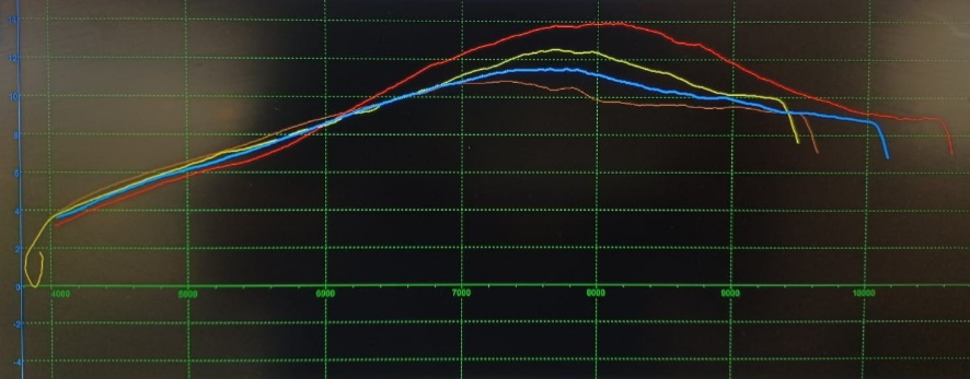

Unsere neu entwickelte AOA 3 Version mit Krümmer im gewohnten 32mm Außenmaß, jedoch 30mm innen. Eine ganze Woche lang wurde jeder Parameter im inneren der AOA Hülle teils im 10tel mm Bereich abgeklopft, hier 2/10 PS, hier 150U/min mehr Band, da 1/10tel... die Summe der Kleinigkeiten macht es dann und Fleiß wird belohnt. Im Resultat ist ein ein AOA entstanden welche deutlich kräftiger und breitbandiger arbeitet als bisherige AOA3 Versionen:
Braun: AOA1
Blau: AOA 2,5 (26mm Krümmerdurchlass)
Gelb: AOA3
Rot: AOA3,5+Erscheint in den nächsten Tagen im Shop.
