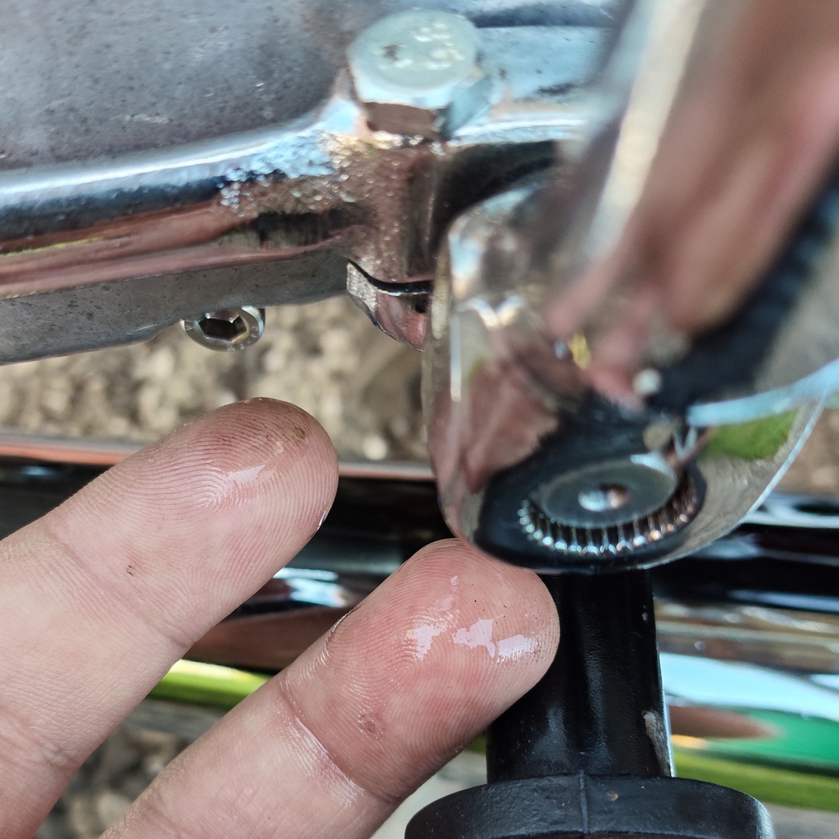

Beiträge von Samuel. W

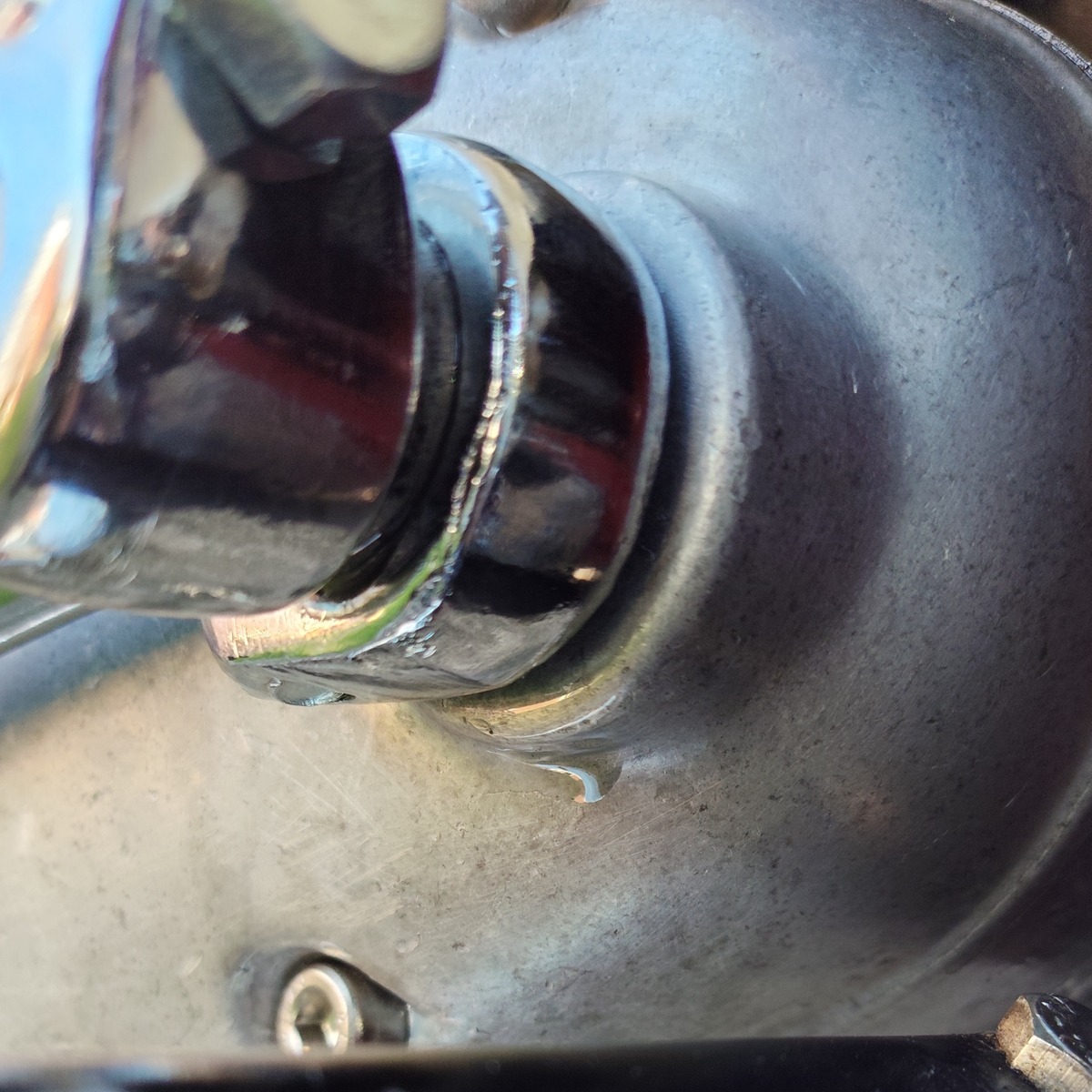

    ist beim M53 / M54 mehr oder weniger normal. Abhilfe schafft hier nur eine Holwelle mit O-Ring Abdichtung.
    Ich empfehle dir diese: https://www.moped-klaus.de/gedichtete-hoh…twelle-m53-m54/
    Top, Danke Sehr. Das sieht vielversprechend aus. Allerdings denke ich das der Simmerring trotzdem defekt ist und das Öl zwischen Kupplungsdeckel und Hohlwelle Austritt und nicht zwischen Hohlwelle und Kickstarter Welle. Denn bei mir sammelt sich das Öl direkt am Schalthebel und man sieht wie das Öl vom Kupplungsdeckel rüberläuft.
    Ich bestelle dieses Teil und tausche den Simmering aus. Dann sollte alles wieder dicht sein.
    ich drück dir die daumen, dass es nicht zwischen den gehäusehälften undicht ist.
    Danke Sehr. Das wärs jetzt, hoffentlich ist es so nicht. Die Kickstarter Seite verliert ja auch pro Fahrt 1-2 Tropfen öl und sammelt sich unten. Das der Motor so nass ist, kann auch das Ergebnis der beiden Quellen sein.
    aber eigentlich solltest du dich da überhaupt nicht selber dran versuchen. das soll die "Fach"werkstatt ausbaden, die es verbockt hat.
    Die Fachwerkstatt ist eigentlich auch schon wieder eine Frechheit. Die hat mir auch nicht geholfen als ich das mit der Undichtigkeit am Kickstarter erwähnt habe. Ich wollte die Maße vom Wellendichtring haben. Bis heute nichts und keine Hilfsbereitschaft.
    Der Laden hat eigentlich ein gutes Imagine mit Motoren die nie Probleme gemacht haben. Nur habe ich ein anderes Bild davon. Die haben jetzt seid gestern Abend noch nicht auf meine Fragen geantwortet.

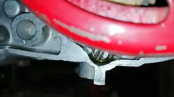

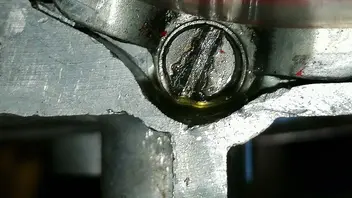

    ich bezweifle, dass der leerlaufkontakt der hauptgrund für die undichtigkeit ist. aber vielleicht hast du ja glück. alles gründlich trocknen, fahren und nochmal kontrollieren.
    Das sieht man vielleicht auf dem Bild sehr schlecht aber man sieht deutlich einen Öl Tropfen vom Leerlaufkontakt Ausgehend. Von da hat sich das Öl am Seitendeckel gesammelt und lief die durch den Schlitz hinaus und sammelte sich am Motorblock.
    Ich mache Mal gleich nochmals eine Runde und kontrolliere.

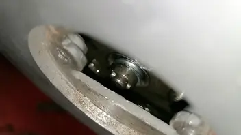

    Ich nehme an das die Plaste Leerlaufkontakt Schraube noch die Originale ist und nicht bei der Überholung ausgetauscht wurde. Dann wird diese anscheinend nicht mehr richtig abdichten.
    Habe mir ein Bild von meinem Motor, noch vor der Überholung rausgesucht und die Abnutzungsspuren schauen identisch aus.
    Neue ist bestellt und dann sollte es erledigt sein, hoffentlich.

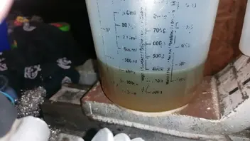

    Ich habe meinen M54 Habicht Motor frisch Überholen lassen und weil er komplett trocken angekommen ist, habe ich den Motor mit 450ml Getriebe-Öl nachgefüllt, wie es von der Fachwerkstatt empfohlen wurde sowie, wie es in der Neu aufgelegten Betriebsanleitung steht.
    Jetzt sehe ich das mein Habicht untenrum komplett mit Getriebe Öl eingesaut ist, als wäre ein Rohr geplatzt. Anscheinend hat sich das Getriebe Öl an dem Neutral-Gang Schalter gesammelt und anschließend sich den Weg nach draußen gesucht hat um dort abzutropfen oder sich an dem Motorgehäuse zu verteilen.
    Die Frage ist, ist die Stelle generell undicht gewesen, oder befindet sich zu viel Getriebe Öl im Motor und es hat sich deshalb den Weg nach draußen gesucht?
    Wenn das letzte Stimmt, dann möchte ich wissen, wie viel Getriebe Öl jetzt laut euren Erfahrungen (und nicht aus dem Handwerksbuch) in den M54 jetzt am besten gehören?

    Hallo alle zusammen.
    Ich habe bei einer Fachwerkstatt meinen M54 Motor (für meinen habicht) machen lassen weil ich keine Erfahrung und Zeit habe mich selbst daran zu trauen.
    Mein Problem: Öl Austritt zwischen Deckel und Hohlwelle.
    Was für dieses Problem wissenswert ist: Die Kickstarterwelle wurde erneuert sowie der Simmerring der auf der Hohlwelle bzw. Im Kupplungsdeckel sitzt.
    Der Motor war trocken und es wurden 500ml Getriebe-Öl eingefüllt.
    Das Öl Tritt jetzt (ca. 3 Tropfen) regelmäßig nach sogar einer kleinen Rundfahrt aus. Auf dem Auspuff bildet sich sogar während der Fahrt eine Pfütze.
    Habe zwar gelesen das es anscheinend bei den M53/54 Motoren normal sein soll, allerdings kann ich das bei meiner S50 mit Ihren M53 Motor nicht bestätigen. Dort schwitzt es maximal, wenn überhaupt.
    Ich gehe davon aus, das der Simmering undicht ist oder das eventuell der Kupplungsdeckel einen Haarriss hat.
    Wenn 500ml anscheinend zu viel sind, wie viel Getriebe öl soll ich dann am besten einfüllen. Hab bis jetzt die S50 beim Öl-Wechsel immer mit 450ml nachgefüllt (bisher keine Probleme)
    Was soll ich jetzt am besten machen?
    Auf machen Kontrollieren und ggf. Simmering austauschen oder sein lassen?
