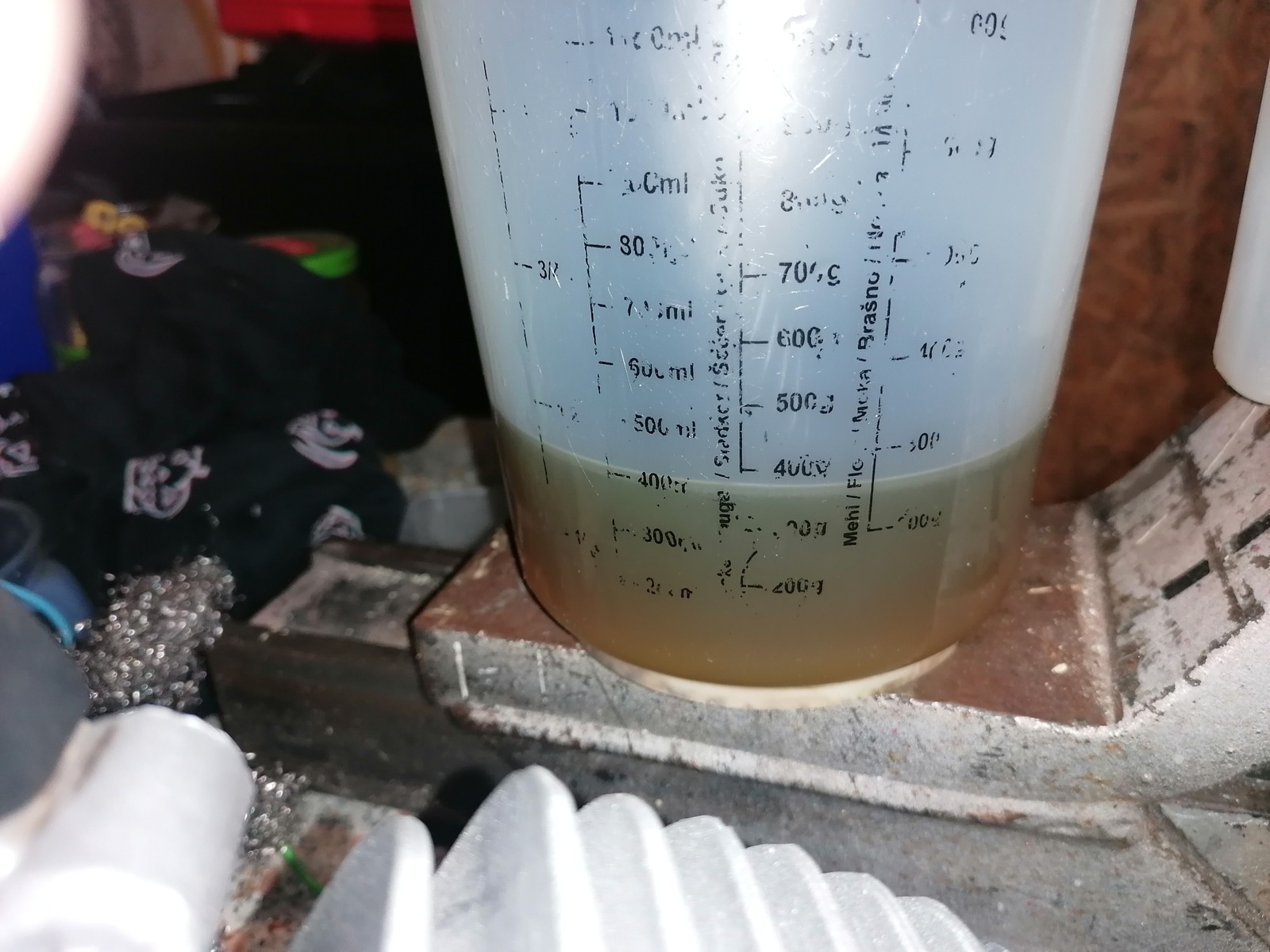

    Ich habe in Zahlreichen Foren gelesen das in den M53 der S50, ganze 500ml Getriebe Öl im Trockenem Zustand eingefüllt werden müssen.
    Der wurde nach Fertigstellung, komplett trocken und ungetestet angeliefert.
    Demnach ist also nichts bereits vorhanden und es wurde meiner seits nicht viel zu viel in den Motor eingefüllt.
    Außerdem schrieb ich bis zum Einfülldeckeldeckelrand weil 500ml dieses bild mir schließlich ergaben. Das Bild was ich vom Öl stand reingeschickt habe ist meiner Meinung nach zu niedrig oder was sagt ihr dazu?
    Ölkontrollschraube befindet sich auf der rechten Seite unter dem Kickstarterwiderlager, also zwischen den Kettenschläuchen.
    Danke, das war mir ehrlich nicht bewusst.

    Also, beim s50 sieht man das Öl kaum. Und es steht auch nicht bis zum Wellendichtring.
    Das Benötigte 500ml Öl steht normalerweise auf höhe vom Einfülldeckelrand, also es stand in der höhe vom Wellendichtring. Beim Getriebe Öl einfüllen im Dezember stand es auch bis zum Einfülldeckelrand, nur ist dieses einfach nach 1 Monat verschwunden und der Motor lief ja nicht einmal, also wurde das Getriebe Öl durchs reine Verzweifelte Ankicken verbrannt.

    Wie siehst du den Wellendichtring beim M53 von der Kurbelwelle ?
    Das Öl läuft aber nicht aus der Schraube, vermutlich kommt das aus der Dichtkappe an der Kurbelwelle.
    Ja der Wellendichtring Sitzt innen, den kann ich also so nicht erkennen. Da habe ich mich wohl falsch ausgedrückt.
    Das Öl kommt aus der Dichtkappe der Kurbelwelle aber das macht das ganze nicht besser. Undicht bleibt Undicht.
