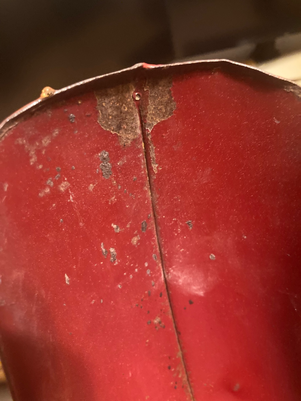

Mein größtes Problem war der Rahmen, der vorne abgeknickt war. Nach Rücksprache mit einigen Leuten stellte sich heraus, dass ich den Rahmen nicht mehr richten konnte. Also begab ich mich auf die Suche nach einem neuen Rahmen. Meine Vorstellung, einen Rahmen aus dem Jahr 1967 mit Originalpapieren zu finden, wurde nach 2 Monaten erfolgloser Suche verworfen. Ich durchsuchte das Internet zweimal täglich und kaufte schließlich einen Rahmen mit KBA-Papieren aus dem Jahr 1974.
