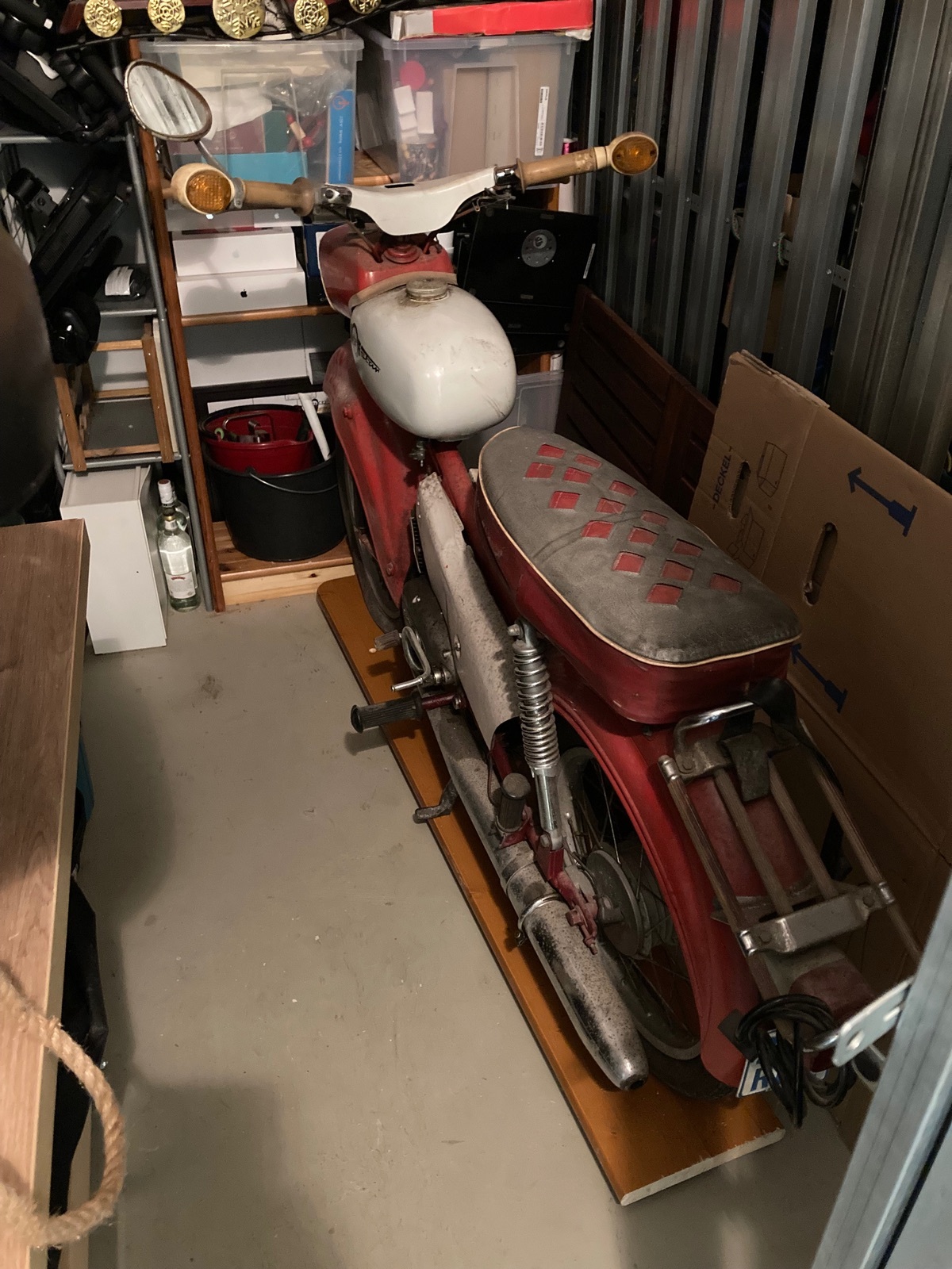

ich möchte euch gerne meine erste Restauration meiner Simson SR4-2 Star aus der Vogelserie vorstellen, die aus dem Baujahr 1967 stammt.
Der Star hat über 15 Jahre lang im Schuppen meines Schwiegervaters gestanden, nachdem meine Frau ihn in ihrer Jugendzeit täglich benutzte und ihn aufgrund eines Unfalls (gegen einen hohen Bordstein und dann gegen eine Wand) dort einlagerte.

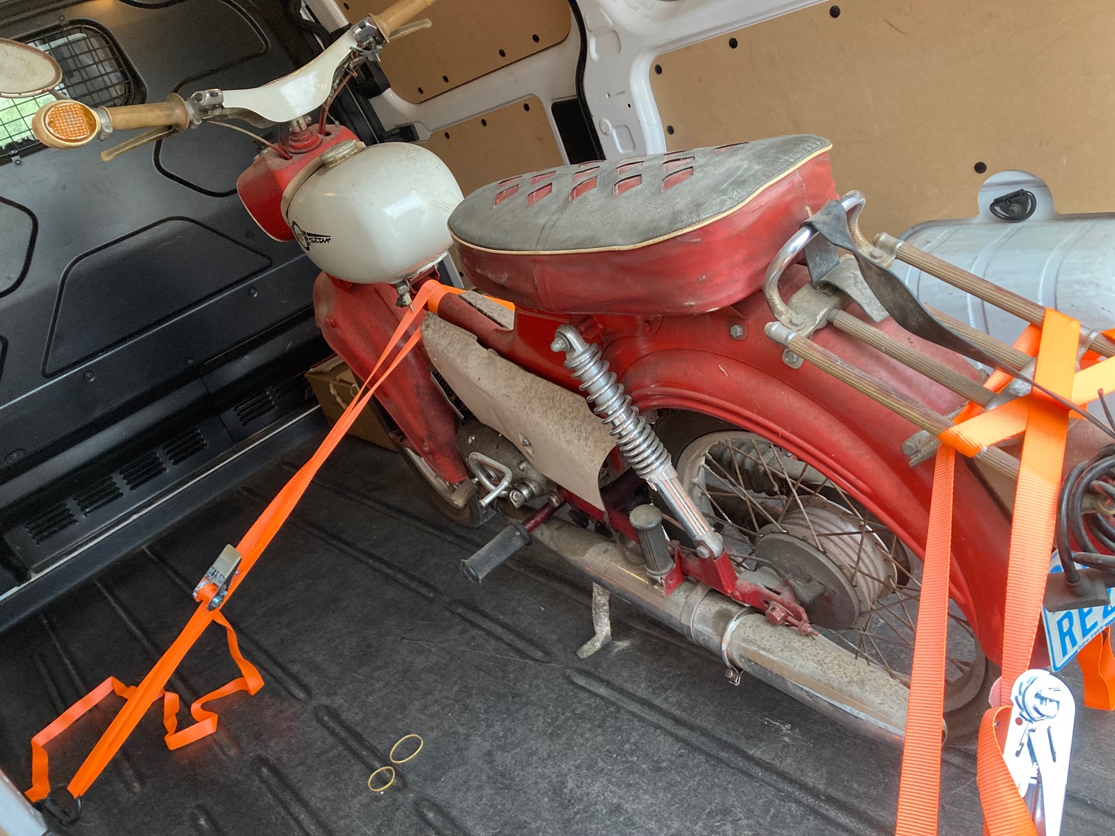

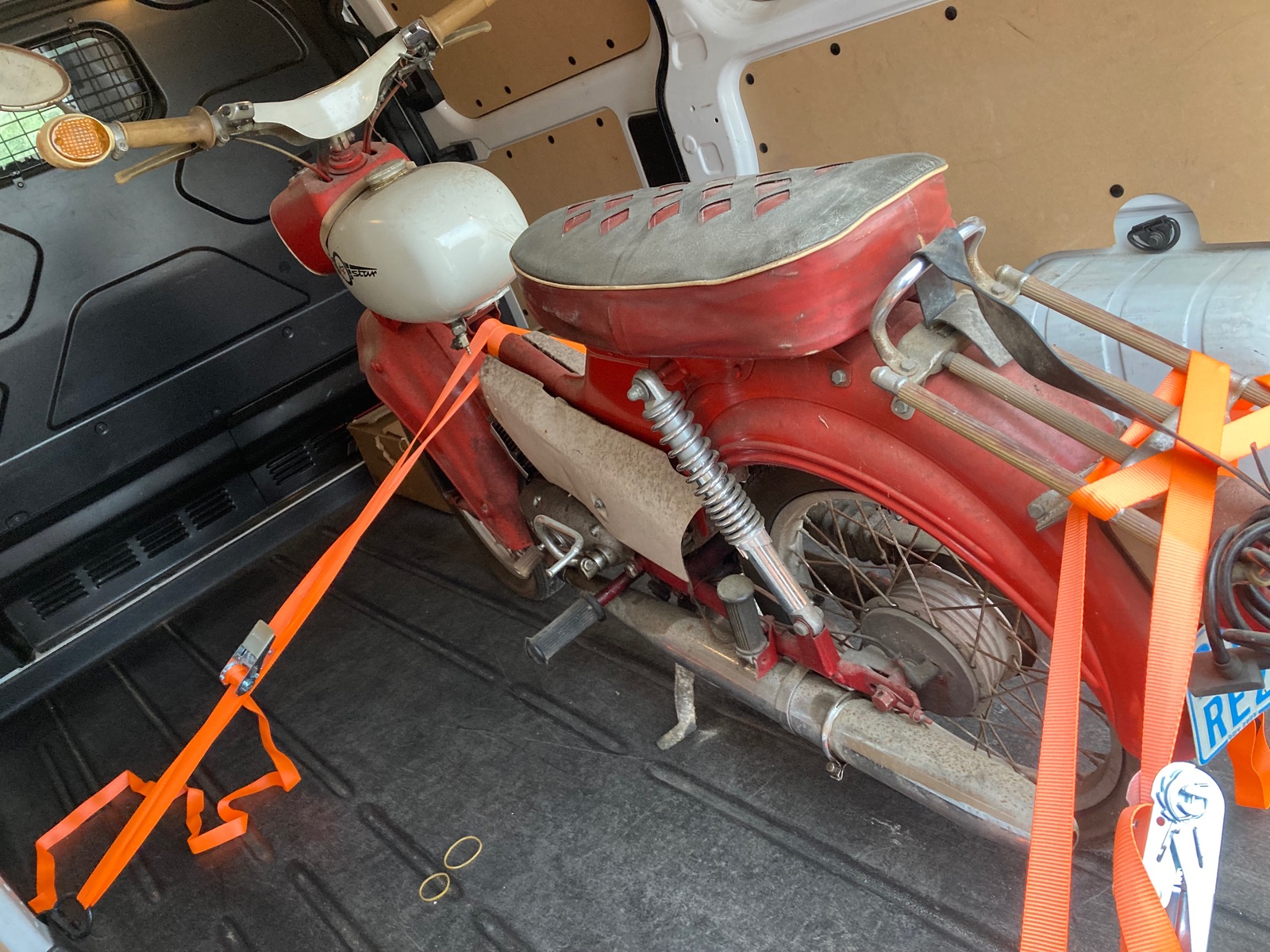

Ich habe mir einen Kleintransporter gemietet und den Star aus dem Harz abgeholt.

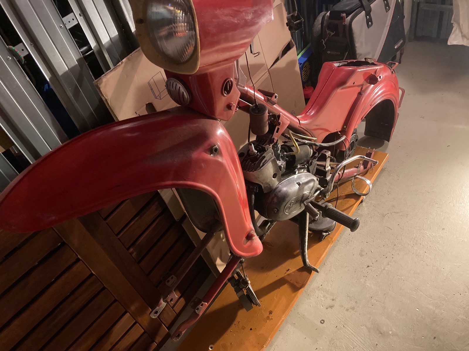

Leider konnte ich nach monatelanger Suche keine Garage in meiner Nähe finden, um die Restaurierung durchzuführen, also habe ich beschlossen, den Star in meinem Keller zu restaurieren:

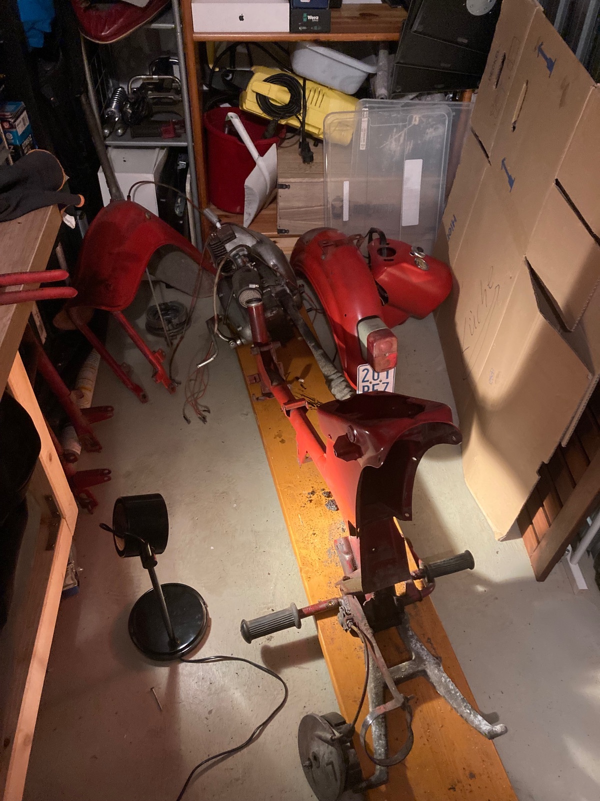

In den ersten Wochen habe ich versucht, den Star auseinanderzunehmen. Ich habe Fotos gemacht und alle Teile beschriftet und in Tüten gepackt, damit ich später noch weiß, wo sie hingehören. Einige Schrauben ließen sich nicht lösen oder brachen aufgrund von Rost ab. Auch einige Kabel waren aufgrund eines Brandes in der Jugendzeit meiner Frau beschädigt. Motordeckel, Hauptständer etc. musste ich aufbohren. Es hat sehr viel Zeit in Anspruch genommen, den Star auseinanderzunehmen, da ich nichts kaputt machen wollte.
Da der Star damals einfach überlackiert wurde (ohne auseinanderzubauen), waren einige Teile mit Farbe bedeckt. Der Lack war auch schon sehr abgenutzt, so dass für mich klar war, dass alle Teile neu lackiert werden mussten.

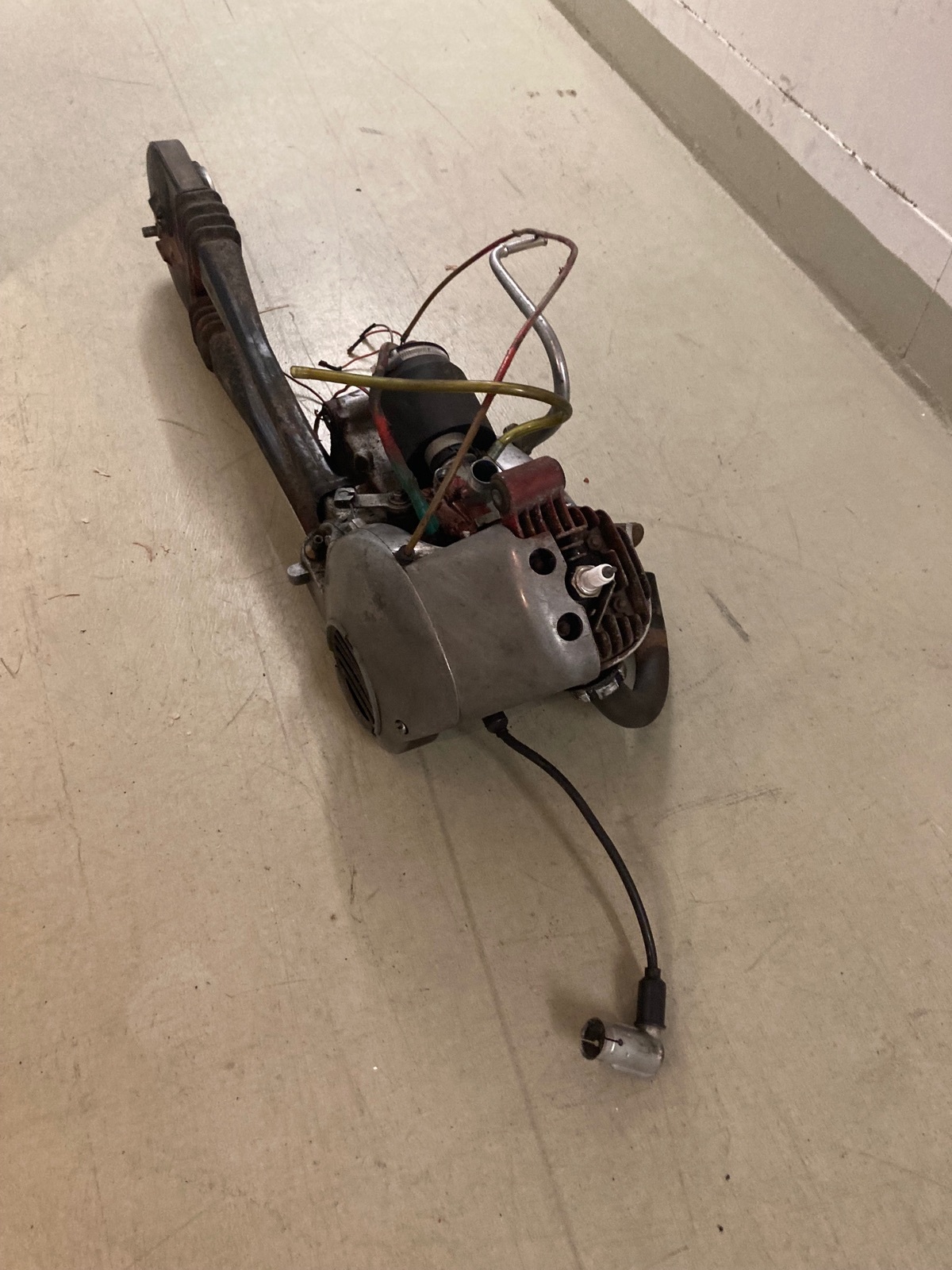

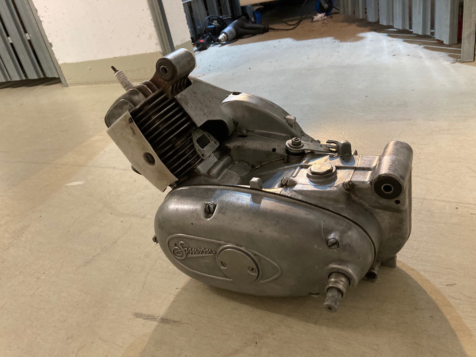

Ich wollte den Motor zunächst selbst restaurieren, aber mir fehlte die Expertise. Deshalb entschied ich mich dafür, den Motor instand setzen zu lassen. Diese Instandsetzung kostete mich insgesamt 1.086 EUR inklusive eines Vape Sets:

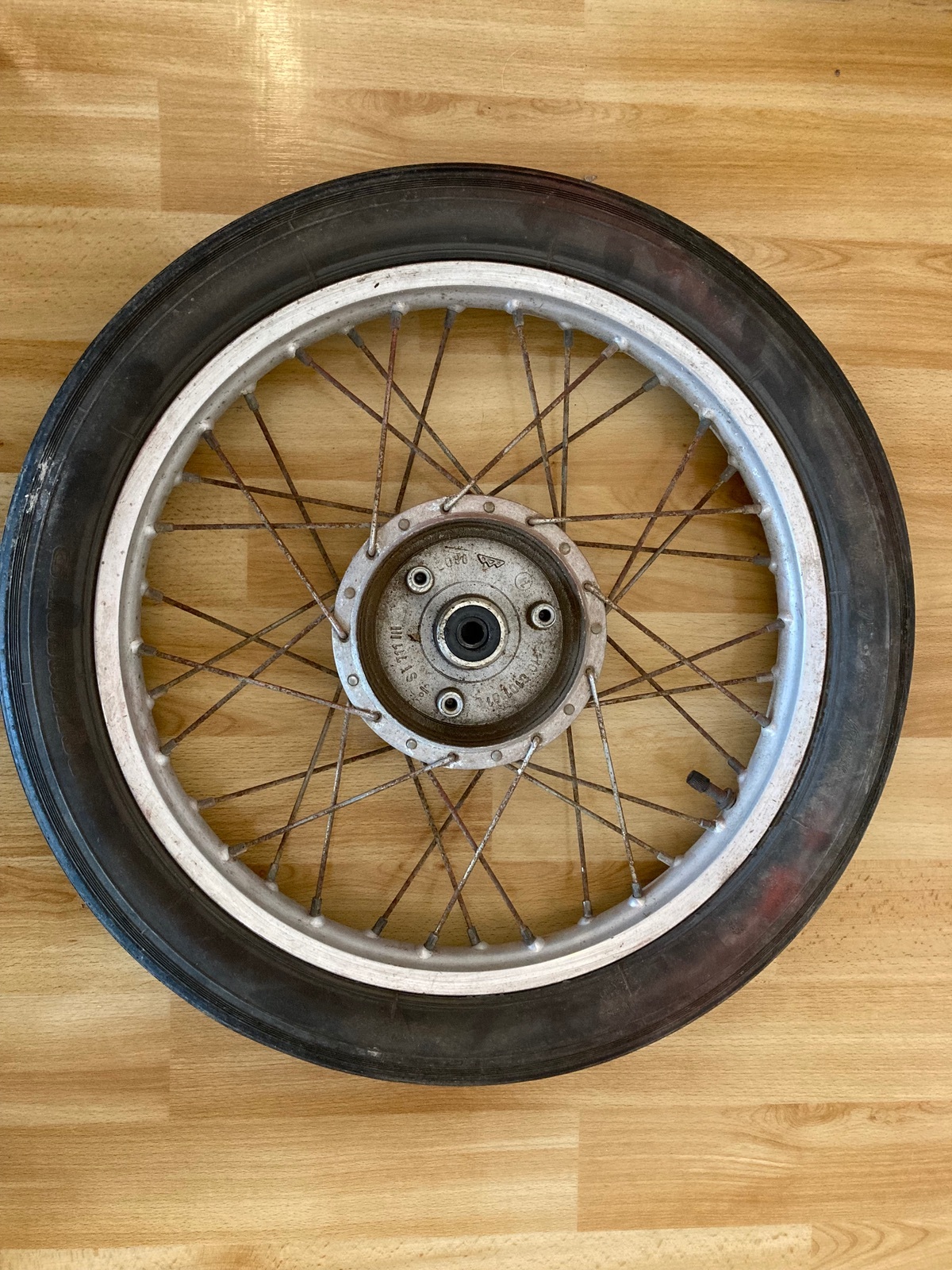

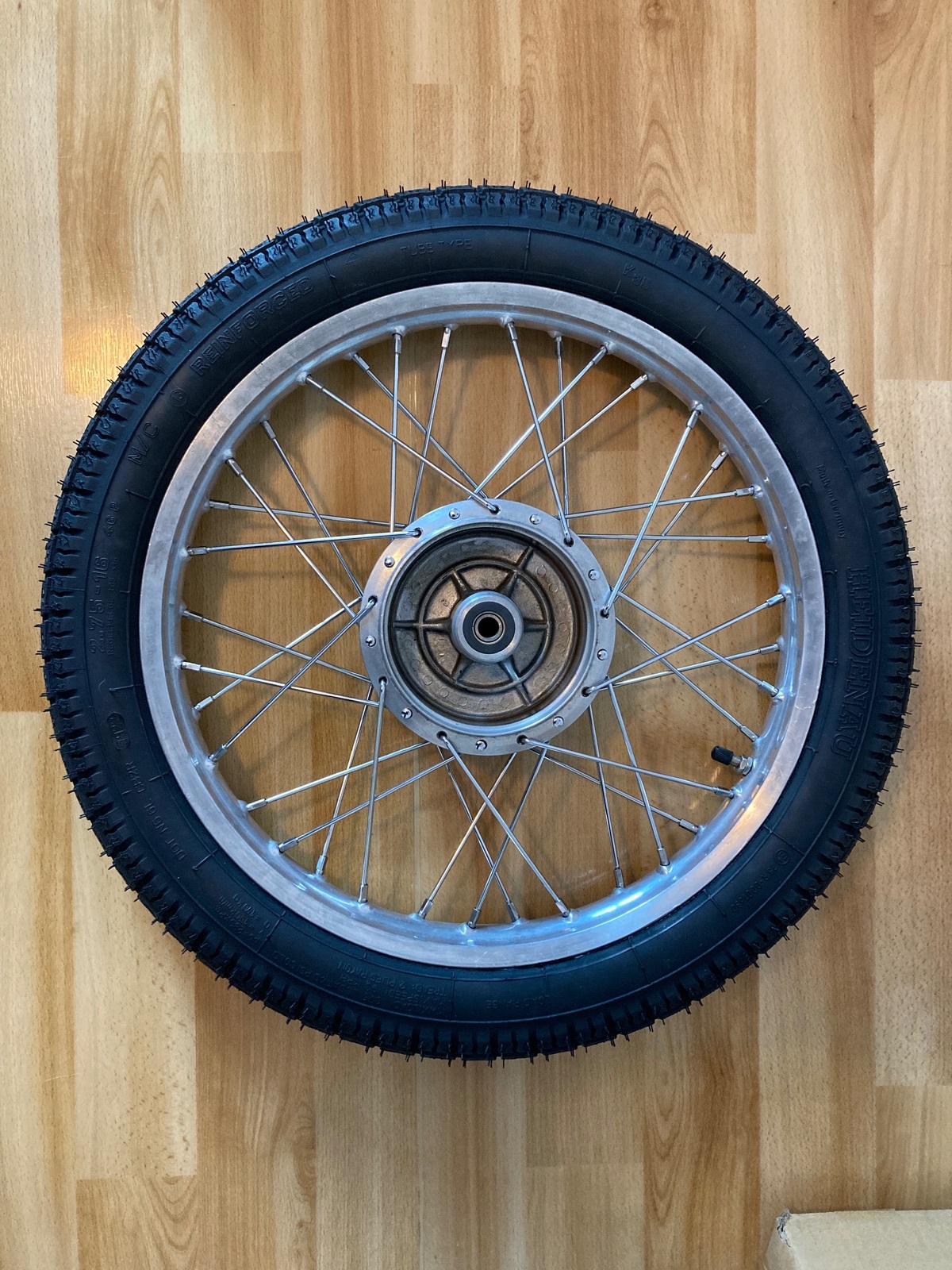

| 08.01.23 | Fahrzeugteil | Reifen Set Heidenau | 85,19 € |
| 08.01.23 | Fahrzeugteil | 72 Speichenset Chrom | 17,95 € |
| 08.01.23 | Fahrzeugteil | Distanzrohr Radnahme 2x | 2,80 € |
| 08.01.23 | Fahrzeugteil | Radlager Set | 8,99 € |
| 08.01.23 | Fahrzeugteil | 2 Staubabstreifer Radlager | 3,56 € |
