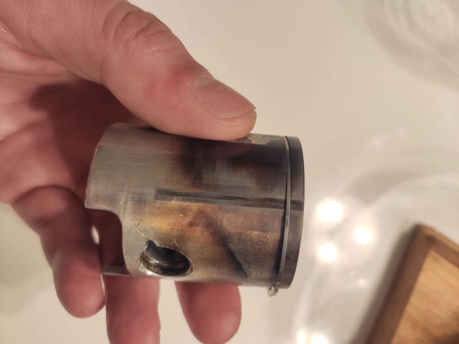

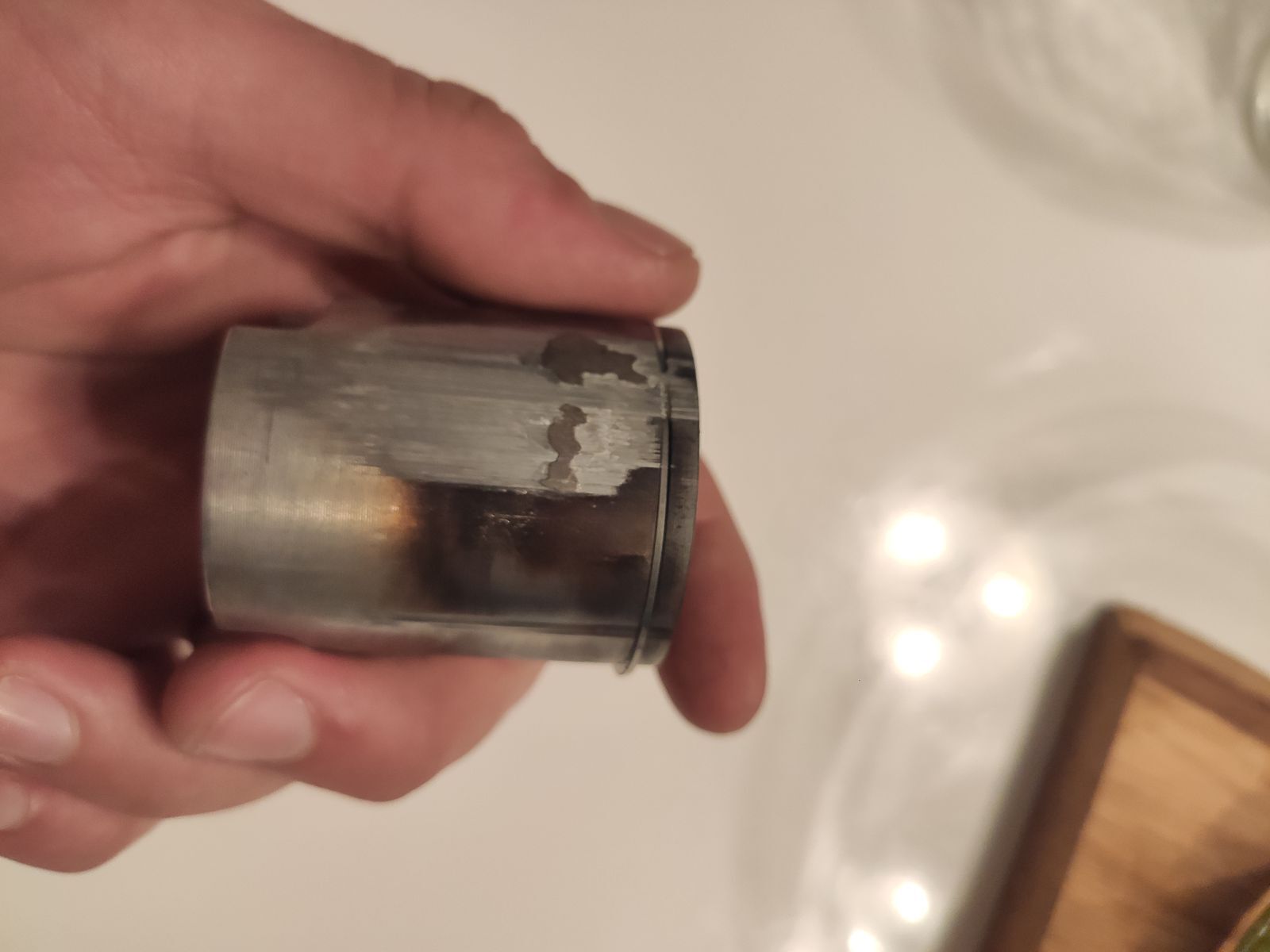

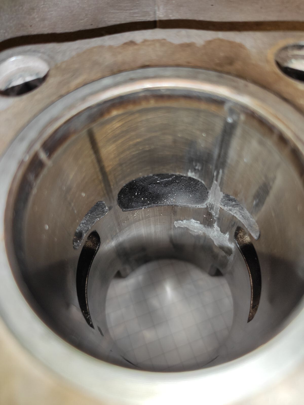

Das Schadensbild kann mehrere Ursachen haben. Auf jeden Fall wurde hier nicht das empfohlene Mischöl verwendet. Der dadurch zunehmende Aufbrand auf dem Kolbenhemd behindert die Öltragfähigkeit und lässt die Schmierreserven sinken, zusätzlich wird durch Isolation die Wärmeabgabe des Kolbens behindert. Bei einer thermischen Überlastung des Kolbens kommt es dann zur Festkörperreibung und damit zum worst-case-szenario. Der Zylinder ist im unteren Bereich am kühlsten und dadurch enger als im Kopfbereich, dort scheint es dann auch die größte Reibung gegeben zu haben.
Die 45°-Klemmspuren deuten zusätzlich auf Deformation des Zylinders hin, welche durch zu hohe Anzugsmomente der Stehbolzen verursacht wurden sein können.
Auch ein Stau in der Abgasführung, durch ein defektes Dämpfersystem, kann zur thermischen Überlastung geführt haben. Ebenso kann ein zu mageres Gemisch, durch Verschmutzung in der äußeren Gemischaufbereitung ursächlich sein.
Jo ich danke dir für das ausführliche Feedback. Ich gehe auch von einer thermischen Überlastung aus. Zündkerze war sonst immer rehbraun, jetzt wo der Kopf runter ist, ist die jedoch schon deutlich heller...
Wurde der originale ZT Kolben verbaut ?
Muttern vom Zylinderkopf mal nachgezogen ?
Ja originaler ZT Kolben, Kopf wurde nachgezogen
Was für eine Düse und ZZP bist du gefahren. Ist der Fresser nach langem Vollgas fahren passiert, oder bei einer ganz normalen Fahrt?
100HD
1.6 vOT
ja ist während einer Vollgasfahrt passiert. Waren ca 3.5km Vollgas
Lief er 800 oder 8000km ?
Im Kolben sind ja noch die Bearbeitungsrillen zu sehen.
8000km, der Zylinder hat echt schon einiges gesehen, wurde auch nicht geschont
Könntest du vielleicht ein paar Angaben zum Setup machen. Es wäre schon Hilfreich bei der Beurteilung
ZT 60N Stage 2
BVF 21mm
ZT Matte mit Langtuning Winkelmuffe
Jackmotors JMP 60-85ccm

Und zwar hat sich gestern mein ZT60er mit einem lauten Knall verabschiedet. Kolben fest...
War mit den Zylinder top zufrieden, lief bisher auch schon 8000km, jetzt ist er aber hin. Nun würde mich interessieren was ich falsch gemacht hab, das Setup lief so schön mehrere 100 Kil![]()

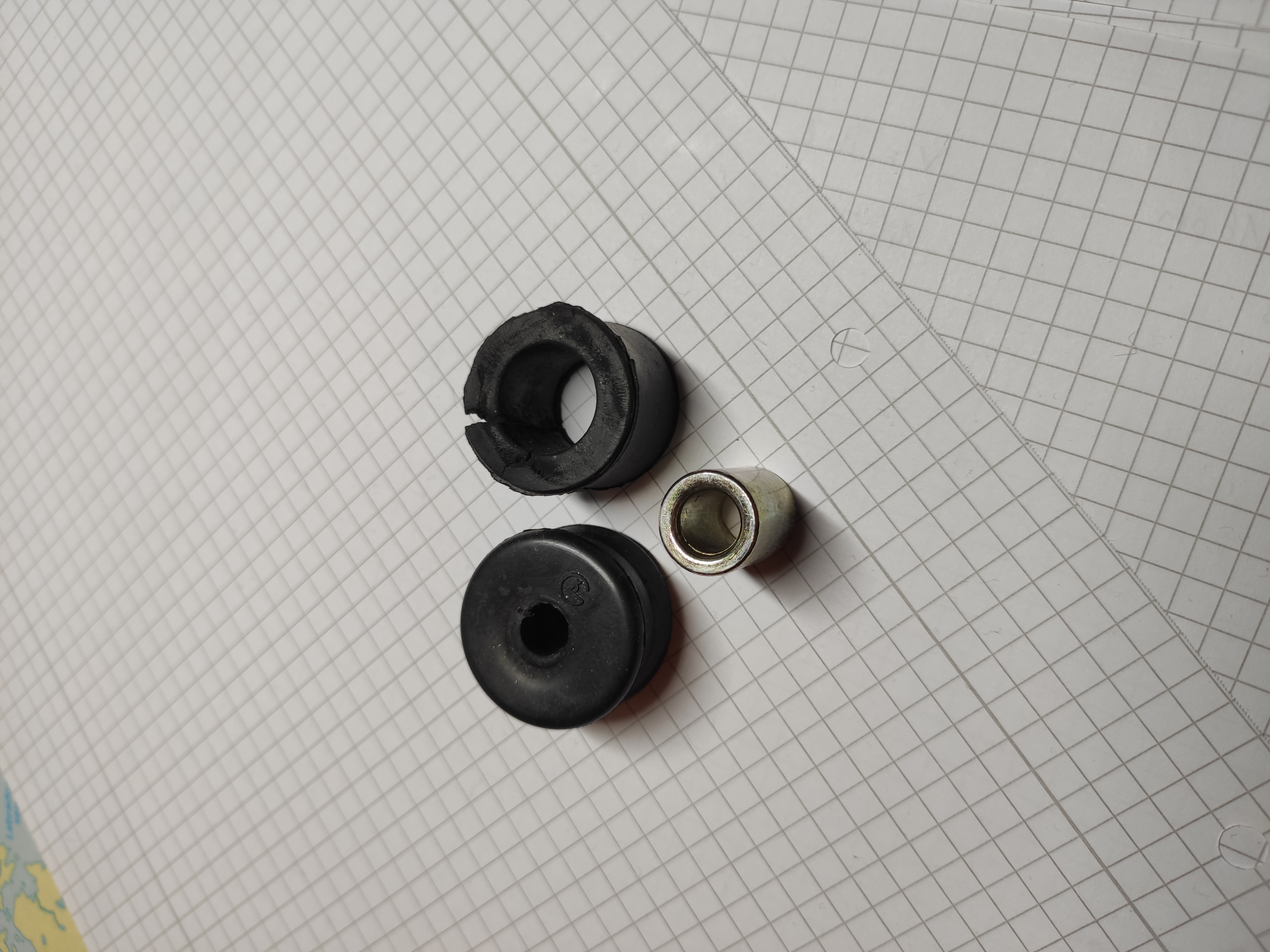

Hallo Zusammen,
und zwar habe ich mir vor 2 Jahren die optimierten Enduro Stoßdämpfer von ZT Tuning gekauft, nun sind die Gummilager fritte....
Ich habe mir ganz normale Stoßdämpfer Gummies für die Enduro Stoßdämpfer gekauft, leider passen die soweit nicht.
Weiß jemand zufällig, woher ich Ersatz bekomme?
Auf dem Bild sieht man einmal das Gummi welches ich nachgekauft habe (links) und daneben das welches original in den zt dämpfern verbaut ist.
Ich freue mich auf eure Antworten:)
