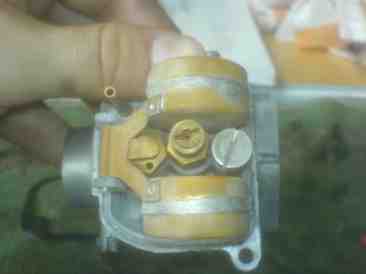

    okay danke, ich hatte auch den verdacht dass die fest muss, dann weiß ich das ja jetzt wenigstens halbwegs sicher. Dann werd ich mal versuchen die Leerlauf-Drehzahl über die Einstellschraube zu verändern, vielleicht lag ja da der (zweite) Fehler.
    Hi Leute,
    hab gestern weil die Schwalbe (51/2L) nicht mehr lief meinen Vergaser auseinander gebaut, da fiel mir beim abschrauben der Wanne direkt eine Schraube entgegen die sich gelöst hatte. Nun weiß ich nicht wie weit die rein muss?
    Kennt sich jemand damit aus? Es ist einer dieser Sparvergaser, die Schraube sitzt über der Leerlaufdüse, auf dem Bild ist sie ganz rechts, die Silberne.
    Wenn ich sie festschraube dreht die Simme im Leerlauf ultrahoch, wenn ich sie fast rausschraube ist der Leerlauf gut aber die nimmt das Gas nur verzögert an...
    Muss die nicht eigentlich ganz rein? Immerhin ist da eine Dichtungsscheibe dran....
    Bin ratlos :(
