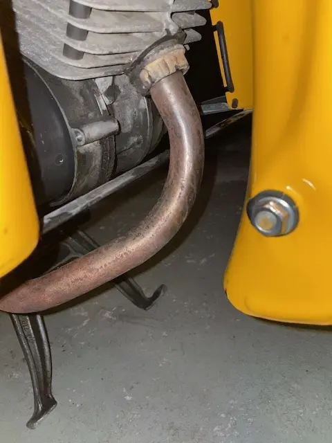

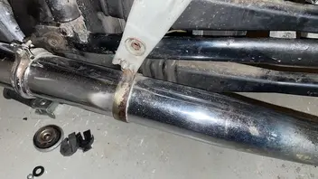

    bei meiner 51/2 Schwalbe hab ich seit Anfang das Problem dass zwischen Krümmer und dem Hebel für die Fußbremse sehr wenig Platz ist. Genau an der engsten Stelle ist da auch noch die Verbindungsschelle vom Krümmer zum Auspuff. Wenn das Spiel der Bremse nicht sauber eingestellt ist oder man mal stark drauftritt stößt die Bremse auf dem Krümmer auf. Ich hab die Schelle auch schon etwas abgefeilt deswegen.
    Weiter liegt der Krümmer an dem schmalen Verbindungsblechstreifen zwischen den beiden Trittbrettern an (sieht man an dem Bild schlecht, ist aber so). So 1 cm Luft könnten da nicht schaden.
    Alle Dichtungen am Krümmer sind montiert, Gewinde ist ok. Es ist auch alles dicht und sonst kein Problem. Der Krümmer sieht auch nicht abgesägt aus (ist angerostet, daher schwer zu sagen). Ist der Krümmer falsch, ist da was falsch montiert, habt ihr da mehr Platz?
    Kurz, wo ist der Fehler oder muss das so?
