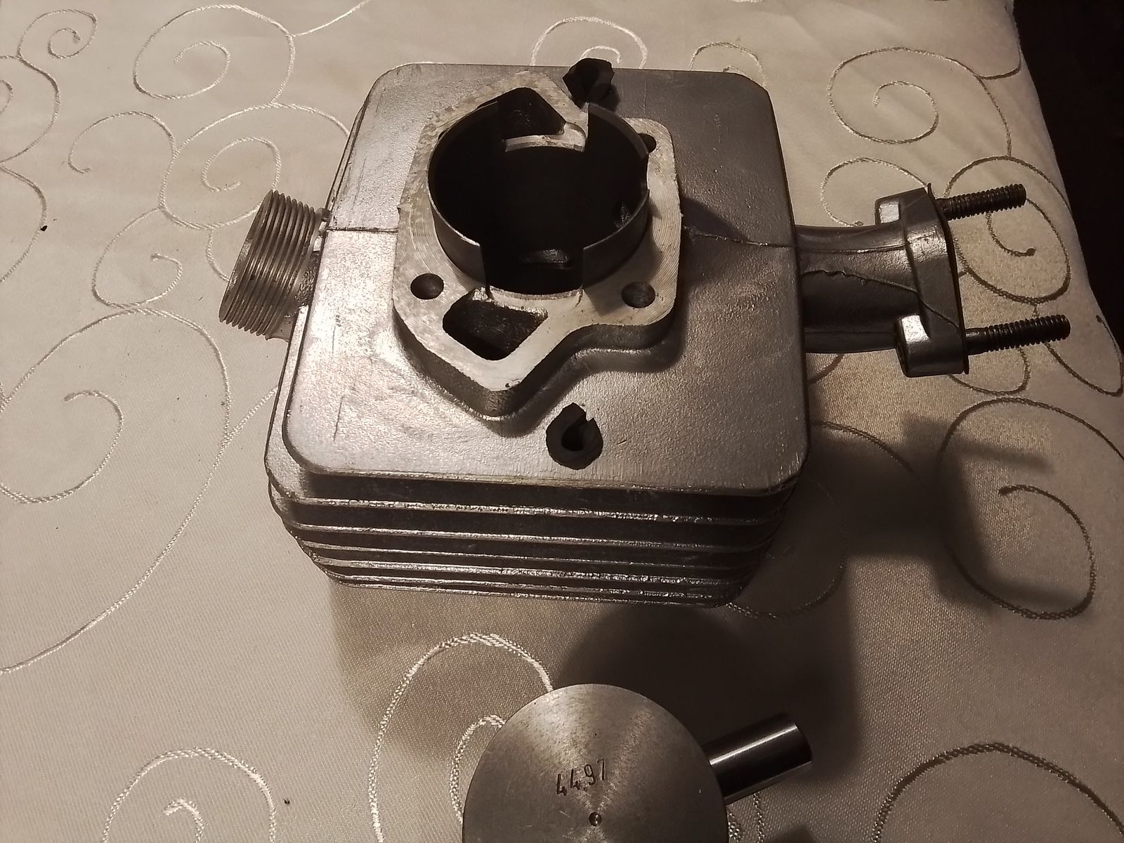

Okay, hab grad zwischen den Rippen dir Almot Kennung gefunden.
Beiträge von BO-Racer
Ich habe mal ein paar Bilder gemacht. Es ist nirgends eine Kennung zu finden. Aber es sieht nach einem Zylinder mit eingegossener Buchse aus.
Hab auch mal schnell die Steuerzeiten des originalen Zylinders genommen: A 155° Ü 115° E 125° ist also nicht so eine große Abweichung wie ich gedacht habe.
Erstmal Danke an alle für die schnellen Antworten.
Zu dem Hersteller kann ich leider nichts sagen. Habe den Zylinder von Kleinanzeigen und der private Verkäufer konnte mir auch keine Auskunft geben.
Kann man das von außen erkennen ob es eine eingegossene Buchse ist oder nicht? Für mich sieht der wie ein ganz normaler Zylinder aus.
Vergaser wird ist ein BVF und größer gemacht wird selbst.
Angenommen ich lasse die Buchse drin, würde ich doch schon die ASZ und ESZ etwas bearbeiten wollen. Zumindest die ESZ kommt mir im jetzigen Zustand recht wenig vor.

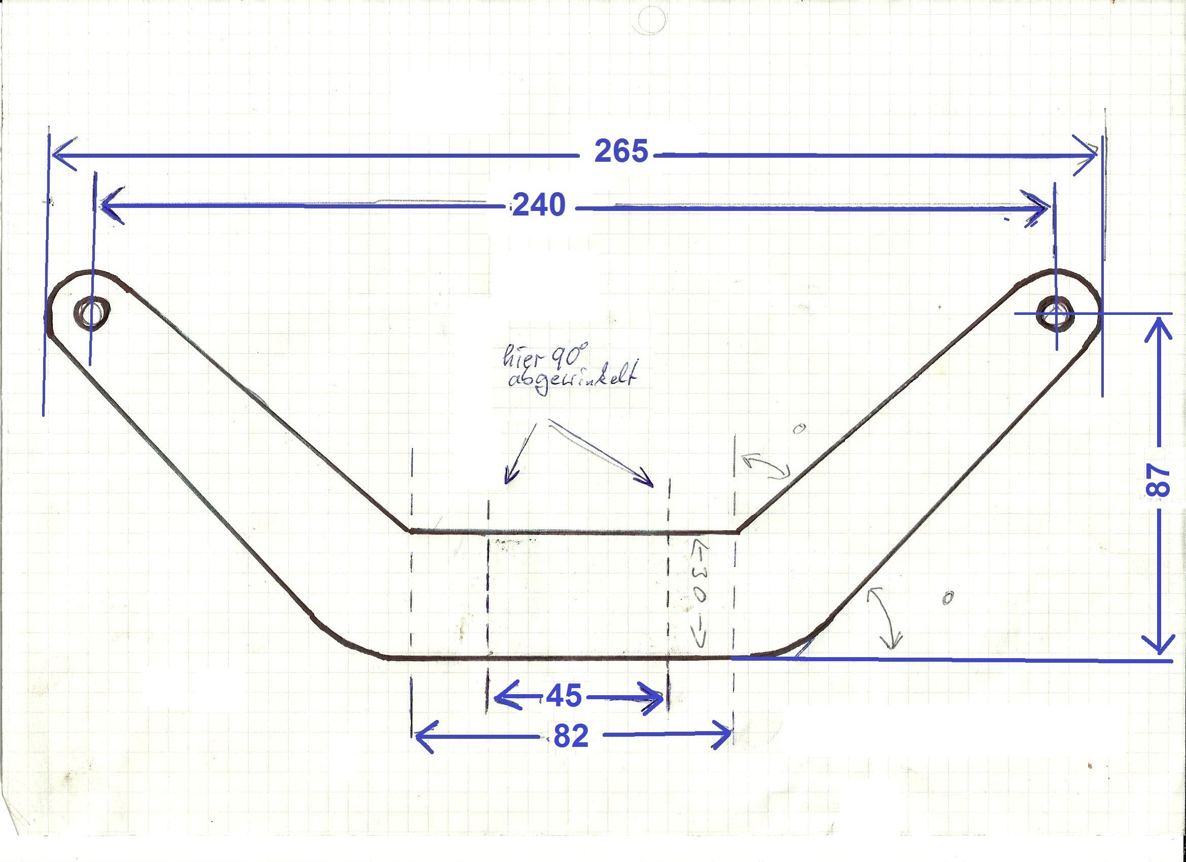

ok, danke erstmal für die angebote aber hab bei google mal geschaut ( i weiß hätt ich auch vorher machen können ) da fand ich eine, denk ich mal, passende skizze. aber trotzdem danke.
vielleicht kann mir jemand auf die schnelle helfen.Ich bräuchte ne Skizze oder nen Foto mit Maßen von dem oberen Knieblechhalter der übern Tank geht, fürs S51.Also für dieses U-Profil.
Danke
