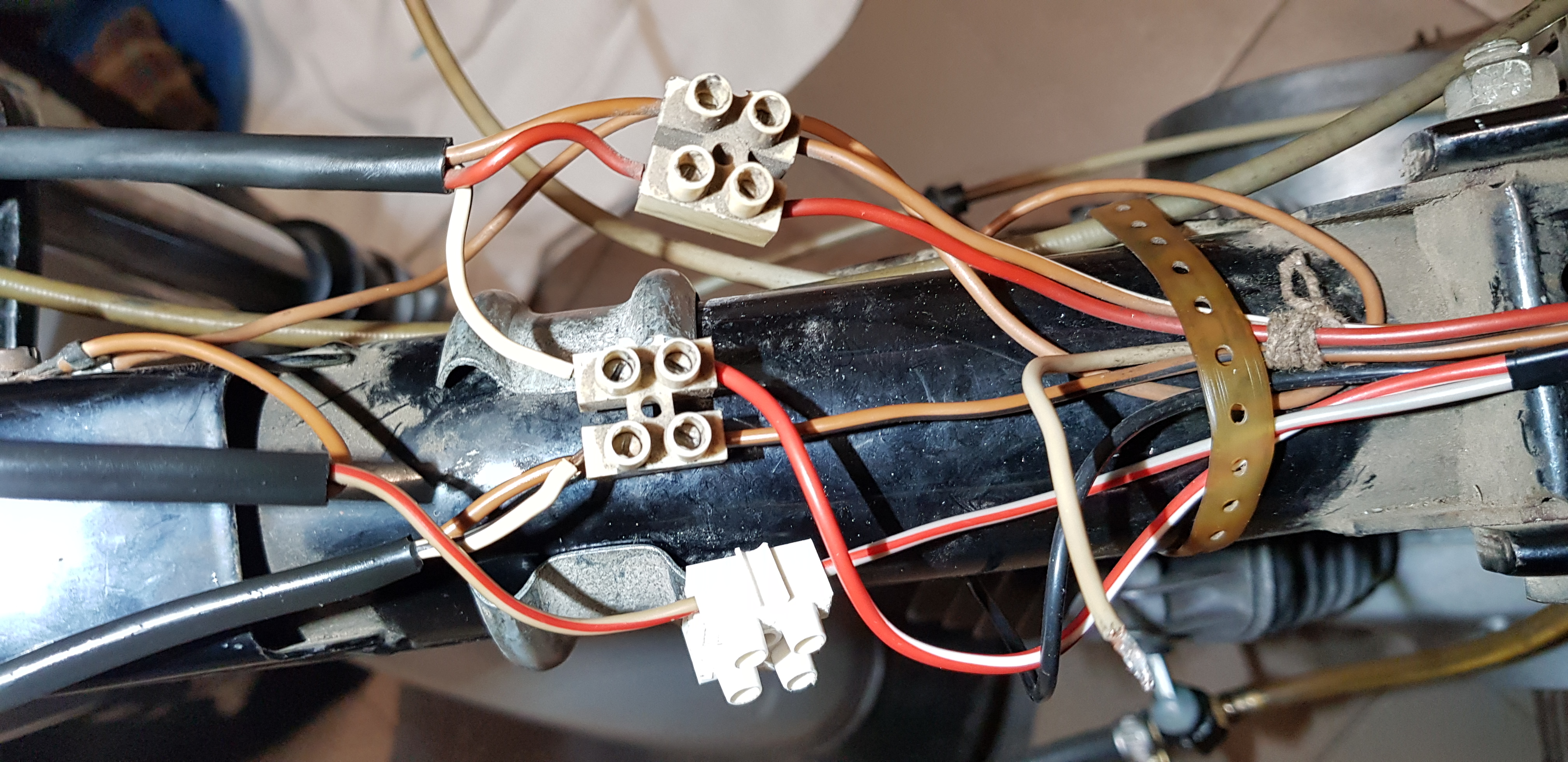

Abend,
wie versprochen hier ein paar Bilder.
Nur zum Verständnis! Kabel grau/rot vom Tacho habe ich in gleicher Farbe verlängert bis zur Klemmleiste.
Kabel weiß/schwarz vom Lenker geht nur bis zur Listerklemme und ab da dann weiter in rot/weiß ( würde ich noch ändern in weiß/schwarz) damit alles eben in gleicher Farbe an der Klemmleiste ankommt.
Ich glaube ich Vollidiot sehe gerade selber was ich da für'n Mist gebaut habe
Bild 1
da habe ich das braune Kabel der Hupe mit an das Licht geklemmt und meine Vermutung ist, ich habe mir meine Lichtspule zerkloppt🤦

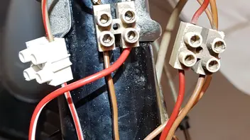

Bild 2
so würde ich denken dass es richtig ist?

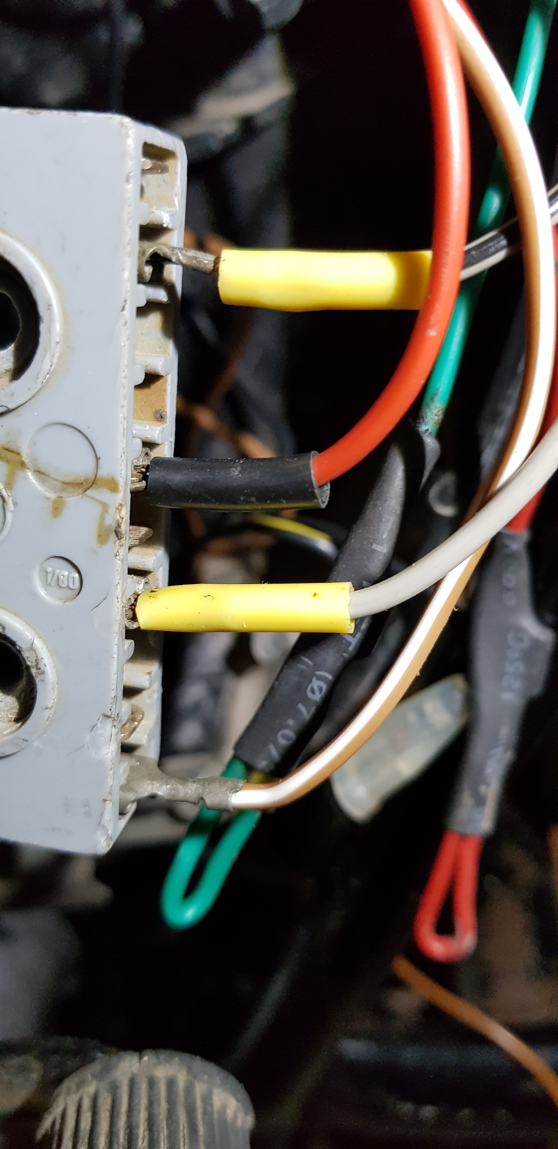

Bild 3-4-5 zur Veranschaulichung
na mal sehen ob das alles so klappt die Bilder in richtiger Reihenfolge...
Liebe Grüße Rico
