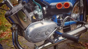

Inspiriert durch dieses wundervolle Forum

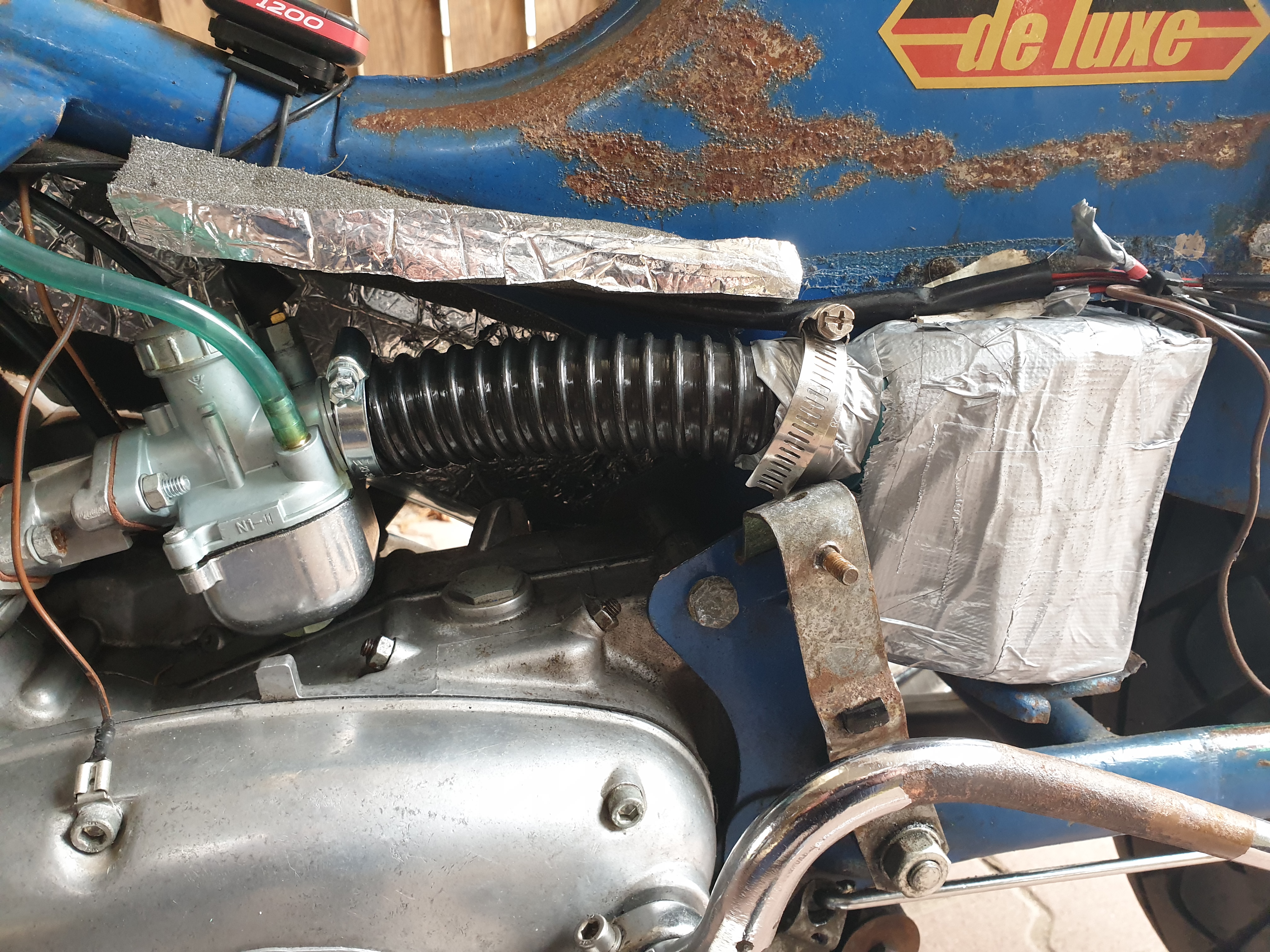

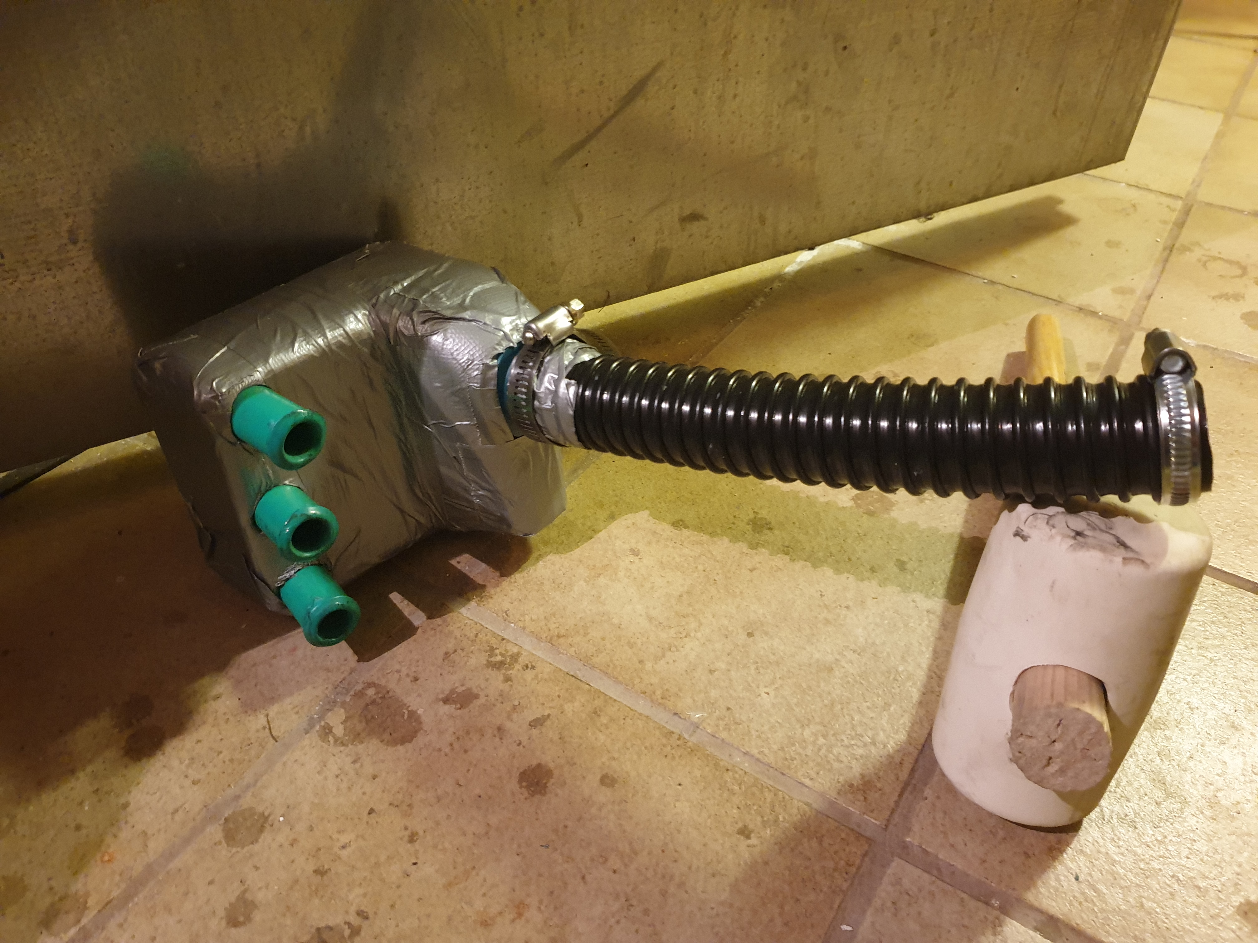

habe ich direkt mal den Luftfilterkasten - Umbau für den Star angegangen.
Zu sehen ist eine zerschnittene Ölflasche, die in der mitte ein dünnes Filtervlies trägt und dann fies mit Panzertape umwickelt wurde.
Wozu das?
Der RZT T-Luftfilter funktioniert fantastisch ABER ist zu laut. Selbst nach kurzen Runden haben die Ohren geklingelt. Unerträglich und auffällig.
Hat es was gebracht?
Ja, Gott sei dank. Ich würde fast sagen, dass das Ansauggeräusch annähernd auf Serienniveau ist.
Dazu bringt er noch ordentlich Luft. Ich musste glatt ne Nummer fetter bedüsen.
Dank nochmal an den Herren (Namen vergessen) der das hier so schön vorgestellt hat.
Häßlich wie die Nacht ist meine Variante, achten wir mal lieber nicht darauf. Verschwindet ja hinter den Seitendeckeln
