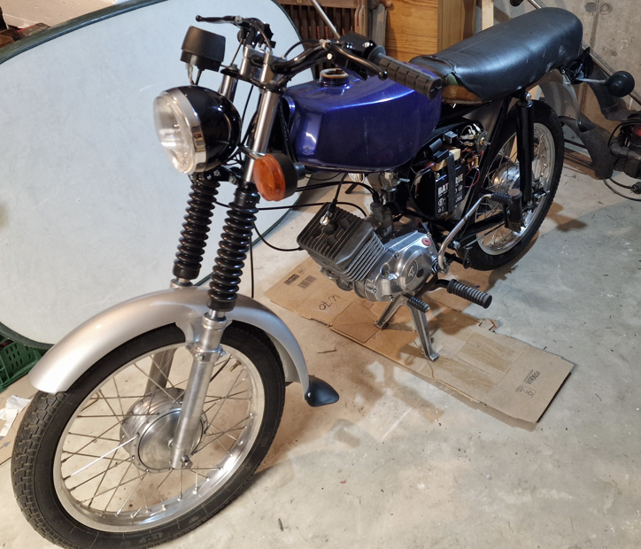

Wenn deine Stoßdämpfer von der S50 schon neu sind, kannst du vielleicht einfach die Chromhülse weglassen.
Nee das müssten noch die Originale von 1975 aus der S50 sein
Leider nicht mehr wirklich zu gebrauchen.Die ZT Dämpfer mit ABE, müssen nicht abgenommen werden, allerdings muss die ABE mitgeführt werden.
Wenn ich das richtig verstehe müssten ja diese hier gehen? ABE steht ja das diese vorhanden ist. Finde ich Optisch besser als die halboffenen. Oder muss es wieder ein halboffener Stoßdämpfer sein?

SET: Federbeine Enduro chrom (Zug- u. Druckstufe verbessert) S50, S51, 69,95 €- rechts + links verstellbar - Abstand von Auge zu Auge: 360mm - Verarbeitung sowie Chrom in Top Qualität - die optimierte Zug- und Druckstufe sorgt für sehwww.ostoase.deBin 190 und knapp 95kg. Könnt ihr vielleicht welche empfehlen die es im Set gibt und nicht gleich über 150€ kosten? Natürlich mit ABE damit sie nicht eingetragen werden müssen. Leider scheinen ja in den ganzen Shops ganz viele nicht für StVZO zu sein oder es gibt keine Info ob eine ABE vorhanden ist.
Will halt nur nicht, wenn meine Tochter mal fahren will mit nem frischen Führerschein das es dann ärger geben könnte oder so.

ich möchte mir für meine restaurierte S51 B2-4 neu Stoßdämpfer holen. Derzeit sind Stoßdämpfer einer S50 verbaut wo eine Hülse um der Feder ist.
Jetzt wollte ich mir aber offene holen. z.B. https://zt-tuning.de/Federbeine-Set…k-schwarz-360mm
Da diese für eine Enduro sind bin ich etwas unsicher ob ich diese verbauen darf. Ich wollte jetzt auch nicht wirklich unbedingt zum TÜV um die abnehmen zu lassen.
Zudem hab ich mal eine Liste gesehen in welcher angegeben ist das an eine S51 B2-4 keine Federbeine mit frei liegenden Tragfedern so einfach verbaut werden dürfen? Kann mir vielleicht jemand ein Info dazu geben, und mir vielleicht offene empfehlen welche ich nicht in meine S51 Eintragen lassen muss?

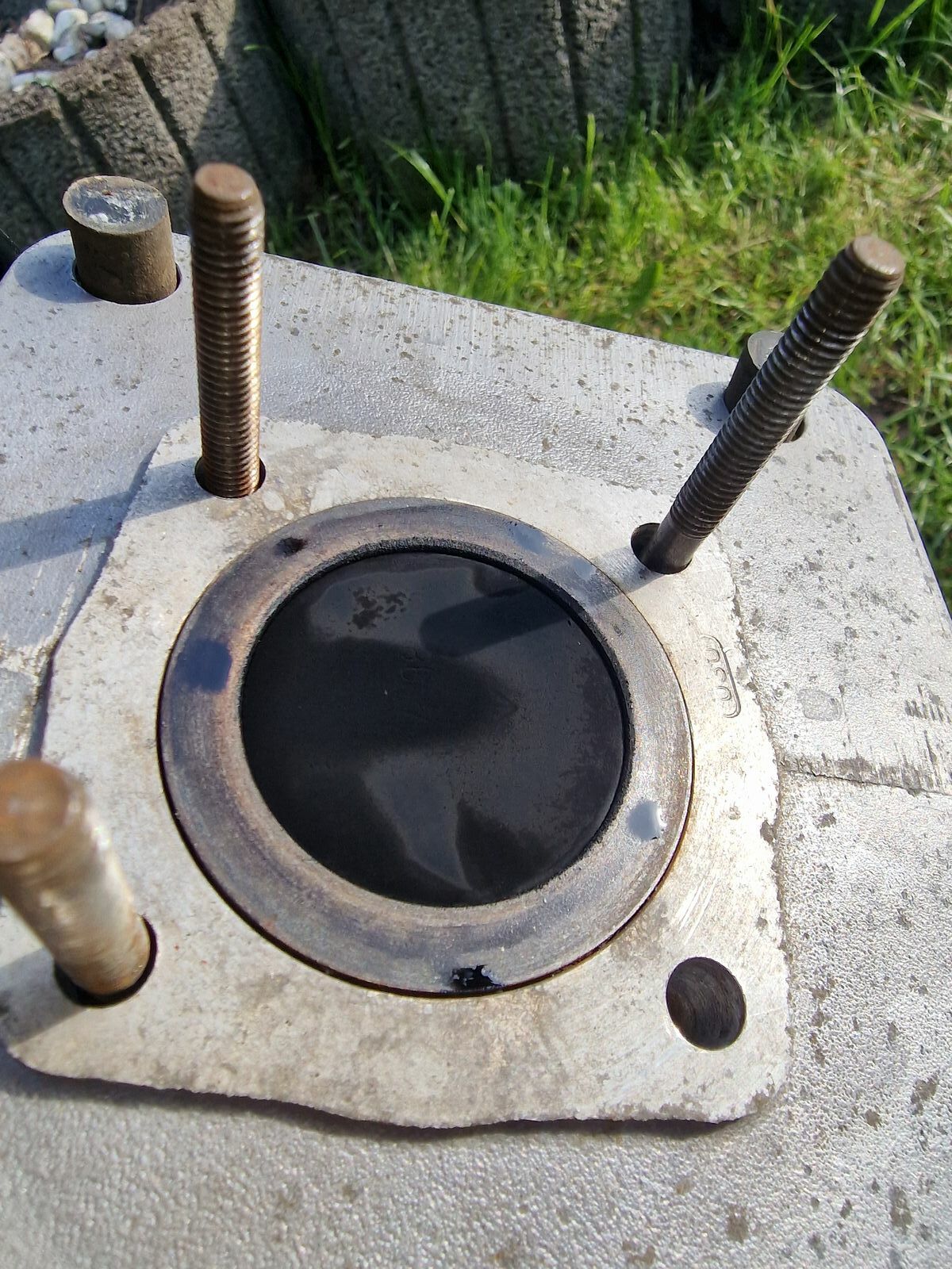

Verstehe aber nicht, warum du deinen Motor selbst regeneriert hast, aber verschlissene Teile werden nicht ausgetauscht. Gut der Kolben+ Zylinder sind schnell gewechselt, aber wie siehts oder sah es denn drinne aus?

Hast du den Motor selbst gemacht?
Der Kolben hat noch das Nullschliffmaß von 37,98.
Ich fürchte dein Zylinder ist nicht mehr der Beste und die Kolbenringe haben es auch hinter sich.
Wieviele km hat der runter?
Ist eine Kante oben an der Laufbuchse zu sehen oder zu fühlen?
Kann man noch den Kreuzschliff sehen oder ist die Laufbuchse glatt?
Ja ich habe den Motor in langer Arbeit selbst gemacht.
Habe den Zylinder vorhin wieder zusammen gebaut. Aber bin der Meinung die Laufbuchse war glatt gewesen.
Ist der Zylinder und Kolben wirklich so hinüber? Dachte immer die würden noch gehen, zumal sie ja damals auch einwandfrei gingen. Dann würde ich mir mal einen neuen organisieren.
Naja gefahren ist so damals schon mehr. Laut Tacho müsste ich sie mit knapp 13000 bekommen haben. Stand jetzt jedoch ewig rum, weswegen ich sie einmal komplett neu gemacht habe.
Ich habe mal ein Audio als zip angehangen.
Der Kolben ist noch original. Habe so ziemlich alles versucht wieder in schuss zu bringen oder zu erneuern.
Quasi motor komplett regeneriert aber den original Zylinder und Kolben verwendet. Diese wurden auch komplette gereinigt. Deshalb wundert es mich ja das dieser nach knapp 20km wieder so aussieht. Die Kerze war auch ganz neu.

Nachdem ich mal den Zylinderkopf abgenommen habe sah das alles ein wenig dürftig aus. Kerze schwarz Kolben oben schwarz.

Hoffe ihr könnt mir vielleicht bei den Bildern weiter helfen. Es liegt ja die Vermutung in der Luft das sie zu Fett eingestellt ist. Jedoch habe ich es so gemacht das sie gerade so an bleibt.

Stimmt, die verbauten vorderen Blinker sind außerdem hintere Blinker.
Ist das Problematisch? Glaub mal gelesen zu haben, wenn man im Tacho eine Blinkanzeige hat, dass man dann auch hintere Blinker vorne verbauen darf. Oder?

Zumal an der Gabel mehr Rost ist als alles andere. Da bleibt nur lackieren oder neu kaufen. Und mit der abstehenden Lampe hab ich den Vorteil, dass ich gefahren früher sehen kann.
Juppa lass ich dann mit der Gabel zusammen lackieren.

Da passt nichts mehr, typischer Bastard.
Lampe, Gabelbrücke, Blinker S50 bis 76. Rücklicht anscheinend auch S50, Rest halbwegs S51.
Dat ist nen bunter Hund, da lässt sich nichts mehr ausmachen.

Nu putze ich die Lampen und Blinker von der S51 und baue die an. Die Gabel müsste erst noch lackiert werden oder so. Aber quasi dann wird sie jetzt einfach mal entbastardisiert
Ist ja nicht so das ich die Teile nicht mehr da habe.
Das Problem ist das ich damals eine S50 und eine S51 hatte. Da sie beide nicht mehr Fahrfähig waren, habe ich mir jetzt aus beiden sozusagen eine gebaut. Da ich mir die am besten erhaltenen dinge zusammengesucht habe ist natürlich so ziemlich alles durcheinander. Freue mich schon tierisch das diese nach über 20 Jahren überhaubt nach meiner restauration angesprungen ist.
