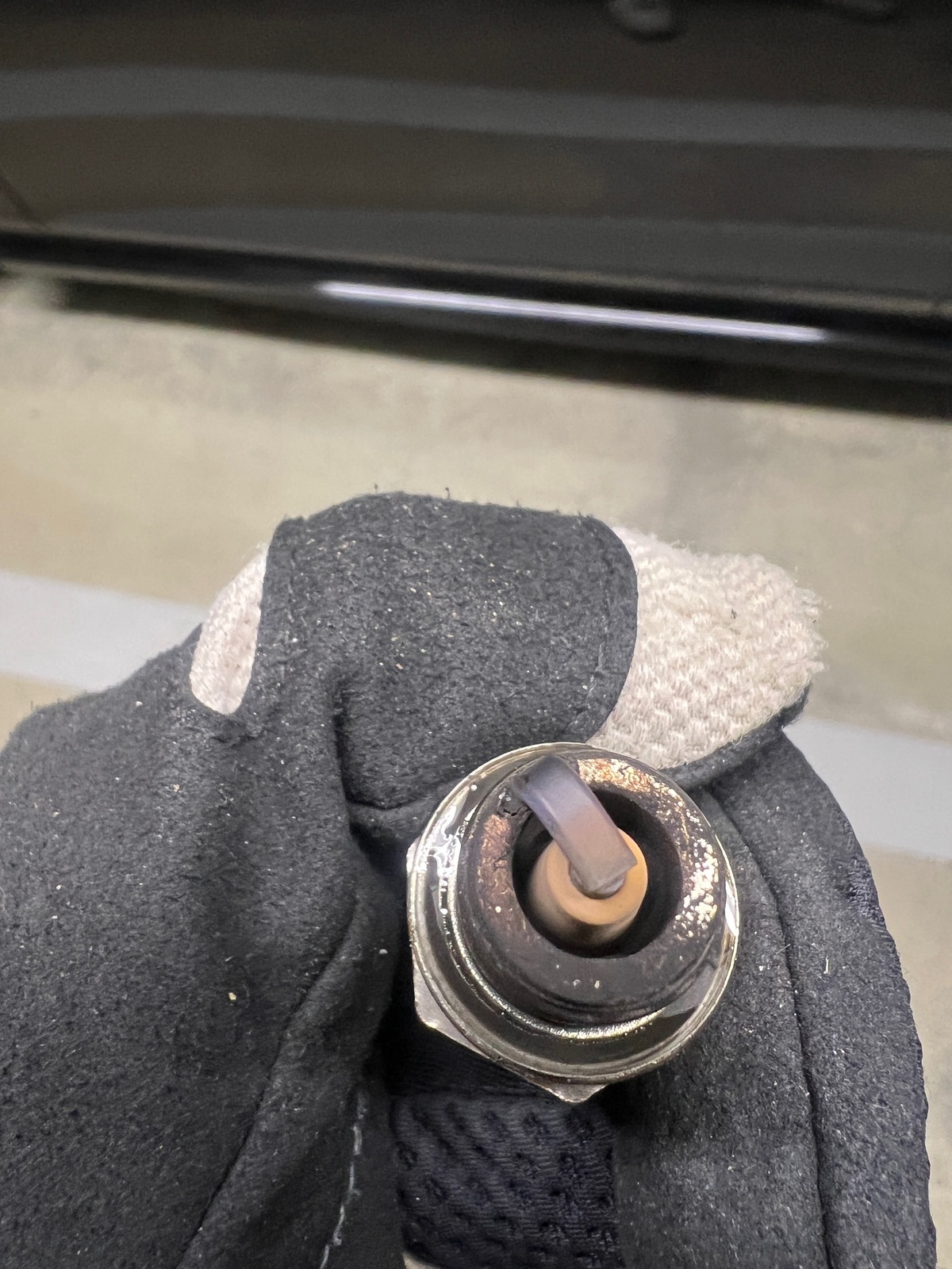

bin zur Zeit über der Vergaserabstimmung von meiner S51. Sie hat einen neuen 50ccm Sport Zylinder bekommen. Zündung wurde abgeblitzt und nach Hersteller auf 1,6 vOT eingestellt. Nun habe ich das Problem, dass ich meinen Vergaser nicht richtig abgestimmt bekomme. Die Zündkerze ist immer etwas zu dunkel aber nicht nass und im Stand ist die Gasannahme sehr schlecht (braucht also kurz um hoch zu drehen) und sie geht auch manchmal aus. Nadelstellungen habe ich schon alle ausprobiert, bringt nix. Gemischschraube kann ich auch verdrehen wie ich möchte, wird nicht besser. Hauptdüse ist einer 73er, habe die Verbaut, da ich eine Vliesgewebe Patrone fahre.
Also kurz Zusammengefasst: Zündung passt definitiv, aber Vergaser läuft etwas zu fett.
Wie könnte ich das Problem beheben? Man merkt es vorallem auch bei unteren Drehzahlen am Berg das sie schlecht zieht. Obenraus geht es allerdings Top.
Bild Zündkerze:
Früher nicht stell wenn dann mal später und häng deine Nadel im vergaser mal eins Tiefer. So kenn ich das. Bin mal gespannt woran es bei dir liegt
Alsooooo, habe heute nochmal Zündung überprüft und die passt perfekt. Zündfunke ist auch sehr gut. Ich habe dann probiert zu starten und sie ist nach ein paar Tritten angesprungen. Hält sogar direkt das Standgas.
Ich habe überhaupt nix verändert und auf einmal geht es ohne Fehlzündung. Habe nur die Zündkerze raus und rein geschraubt sowie den Zylinderkopf nochmals gezogen.
Kann es am Öl gelegen haben? Bevor man einen neuen Zylinder drauf baut macht man ja etwas Mischöl auf die Laufbuchse und Kolben, und das dadurch irgendwie die Fehlzündung entstanden ist? Sonst weiß ich auch nicht weiter.
