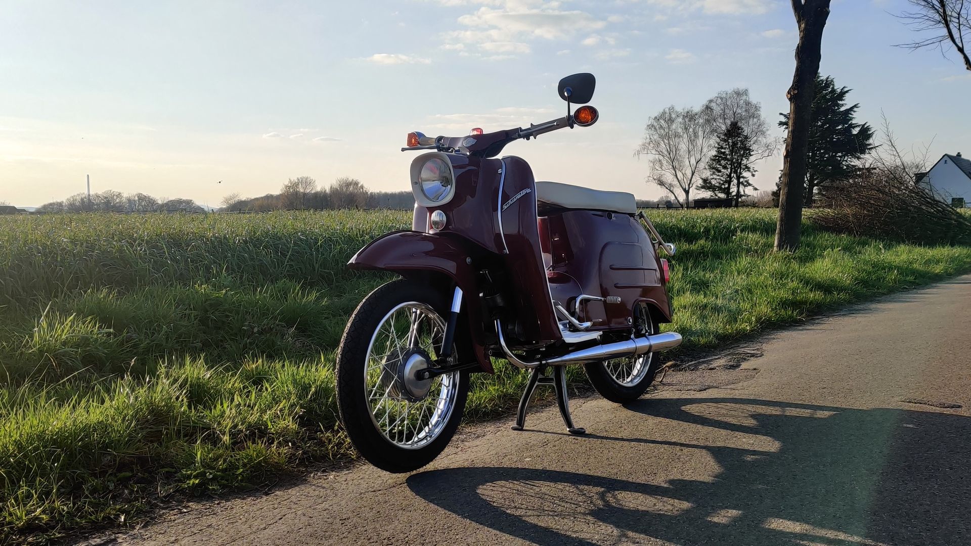

    Auf meinem Instagram-Account: weinrotezonenfeile1977 sieht man deutlich mehr. Mein Handy macht keine kleineren Bilder als 4MB. Die Seite ist da ganz schön veraltet, anstatt ein Gesamtlimit ein Limit pro Datei anzugeben.
