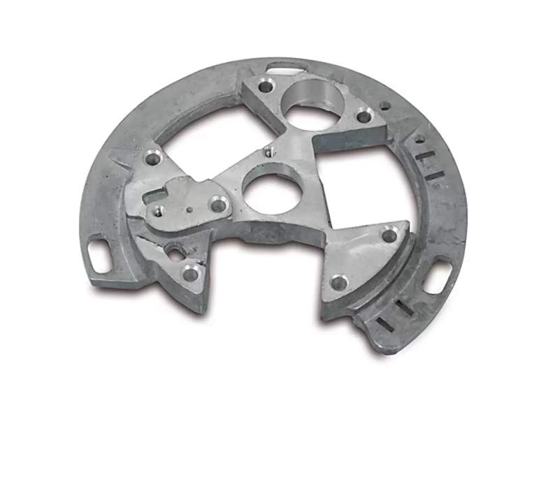

    Auf der Grundplatte und der Schwungmasse stehen Nummern.
    Diese müssen mit der Neuen übereinstimmen.
    Du hast mit großer Wahrscheinlichkeit eine 6v Unterbrecherzündung.
    Auch wenn auf deiner Zündspule 12V stehen.
    Alle U-Zündungen haben eine 12V Zündspule auch wenn die Beleuchtung 6V ist.

    Moin,
    Hab in letzter Zeit Probleme mit meiner Zündung bei der S50. Ich gehe davon aus, dass noch eine Originale DDR Grundplatte verbaut ist. Diese ist kein geschlossener Kreis sondern nur so ein Halbkreis. (Siehe Bild)
    Jetzt möchte ich eine neue Grundplatte einbauen und frage mich, ob ich da eine einbauen kann, die ein ganzer Kreis ist…
    Habt ihr vllt Empfehlungen mit Links zum Shop? Es handelt sich um eine 12v Unterbrecher Zündung.
