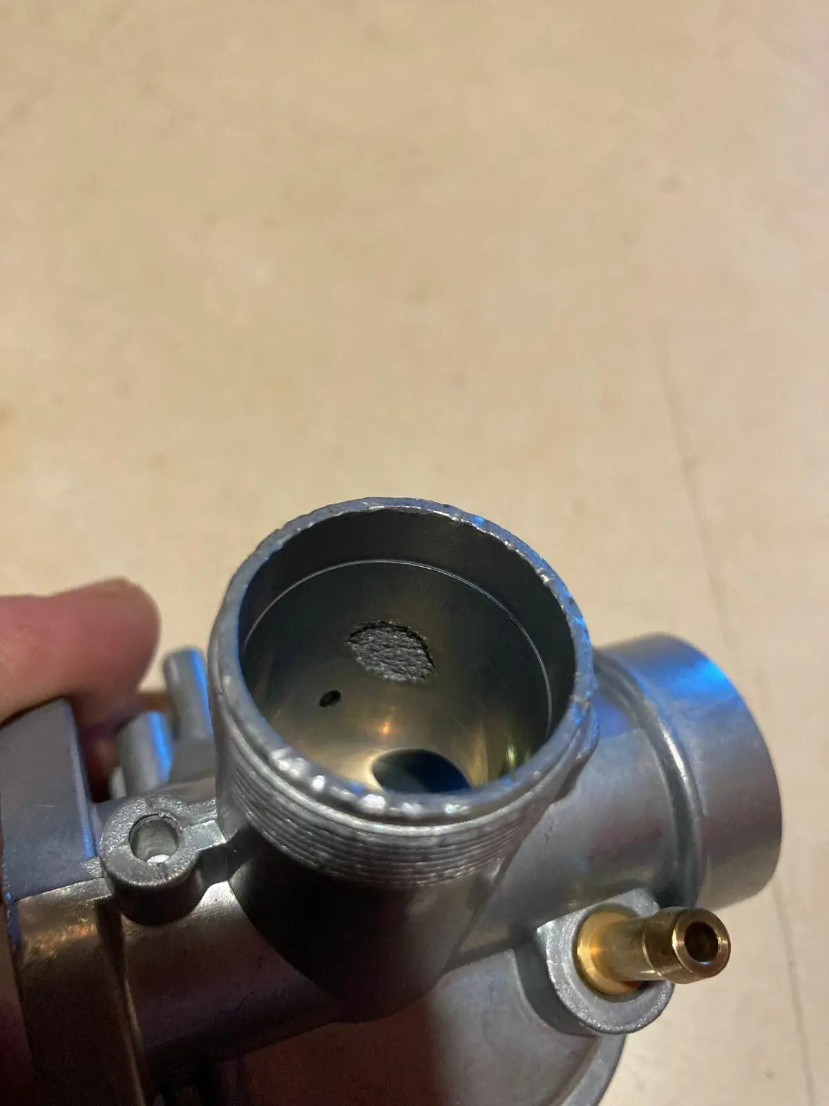

Ja, bei mir sind Messingstifte drin
Posts by Saustall_Customs
Der Zerstäuber sitzt bei mir auch etwas tiefer und nicht genau plan.
Mit den Nacharbeiten wie Flansch plan schleifen, Bohrungen entgraten usw kann ich ja leben. Musste ich bei meinem 21er MZA BVF auch machen.
Gasschieber läuft bei dem 19er Nachbau etwas wackelig, jedoch in einem vertretbaren Rahmen. Wirkliche Bedenken sehe ich in Sachen Funktion, in Bezug auf den Lunker auch nicht, ist halt einfach unschön und ich hatte mir etwas bessere Qualität erhofft...
Werde es trotzdem dem Händler mitteilen und schauen was bei rum kommt
mfg Daniel
Hab genau bei dem Händler bestelllt, wo Polle verlinkt hatte.....
Ist der Vergaser schon angekommen? Ist ein Kunststoffschwimmer verbaut und funktioniert der Vergaser? Danke für die Rückmeldung.
Hab mir den Vergaser in 19mm bestellt.
Bei mir ist ein Messingschwimmer verbaut und in der Bohrung für den Gasschieber sind riesen Lunker drin. Werde ihn wohl zurück schicken bzw mir geprüften Ersatz schicken lassen.
mfg Daniel
