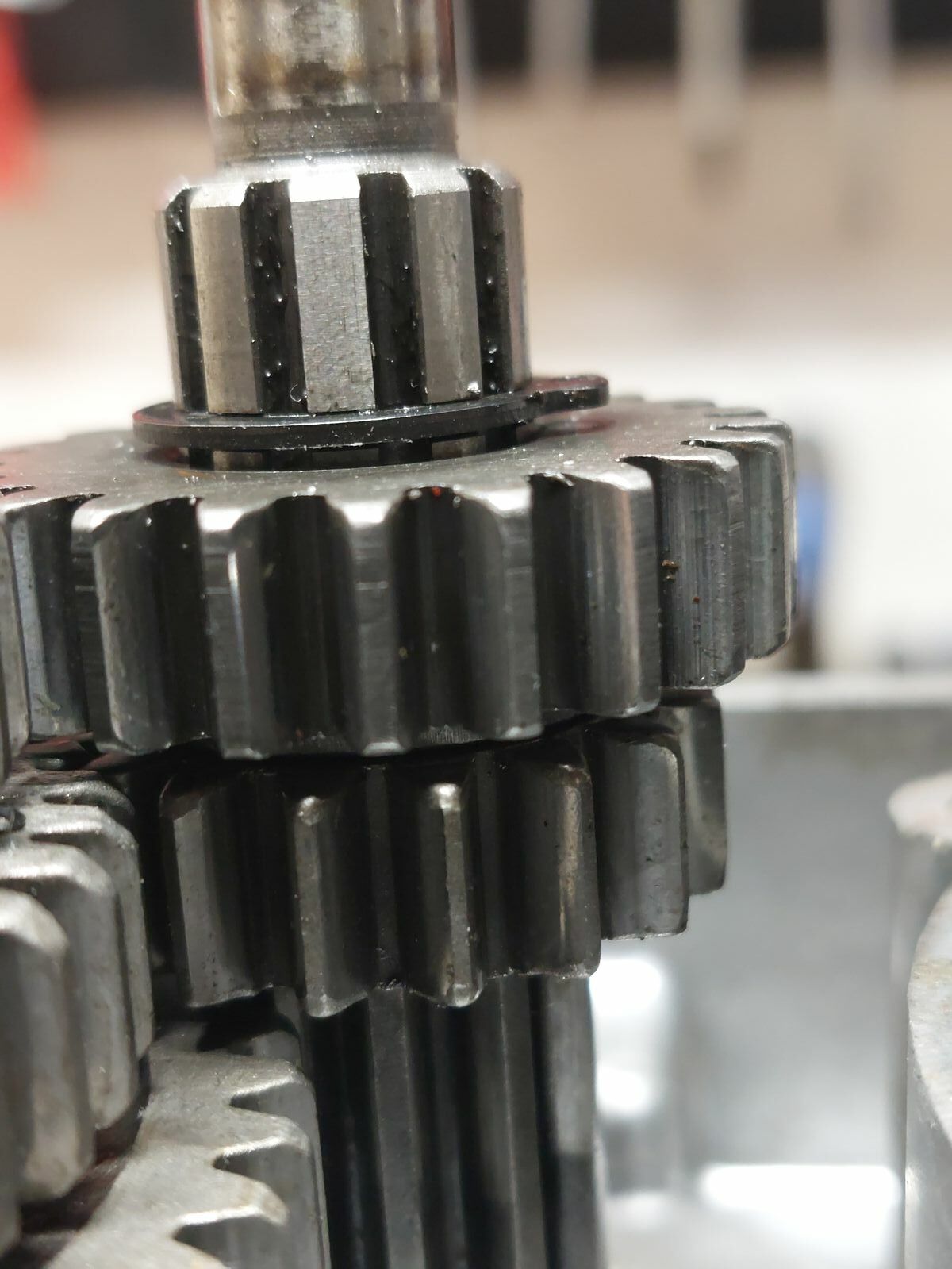

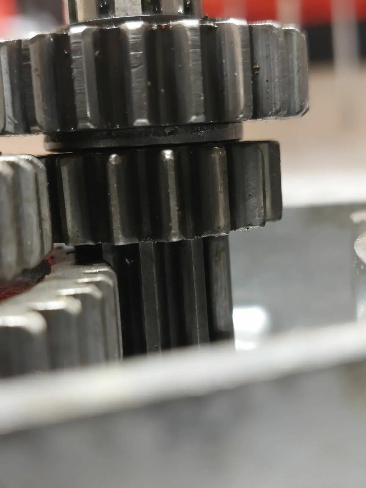

Hi
Bin gerade bei einer Regeneration eines s51 Motors dabei.
Nun wollte ich eine 2mm Scheibe zwischen denn zwei festrädern einlegen Doch diese ist zu klein und unter dem Sprengring ist etwas viel Spiel.
Ist es möglich das ich dort 2 Scheiben einlege da ich keine über 2 mm dahabe.
Soweit ich weiß gibt es ja auch keine über 2mm.
Danke,
Suche mir einen anderen Weg.
