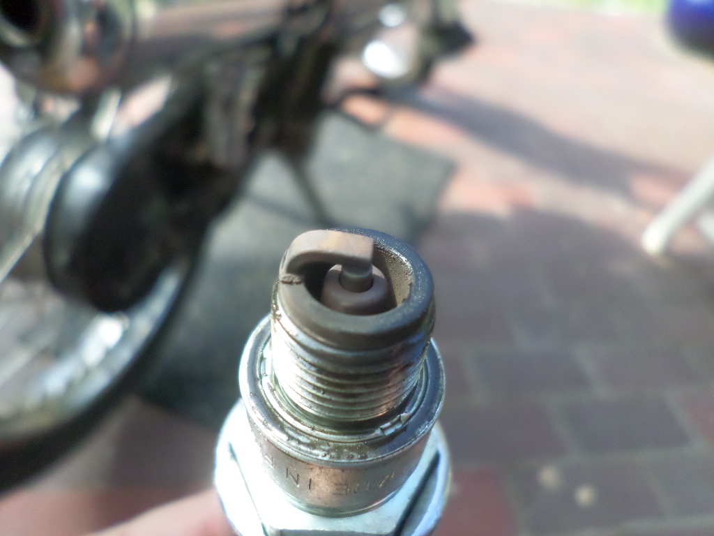

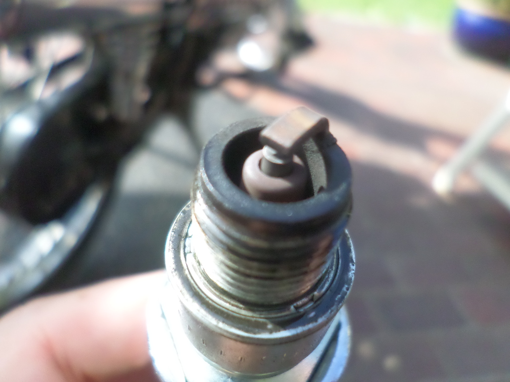

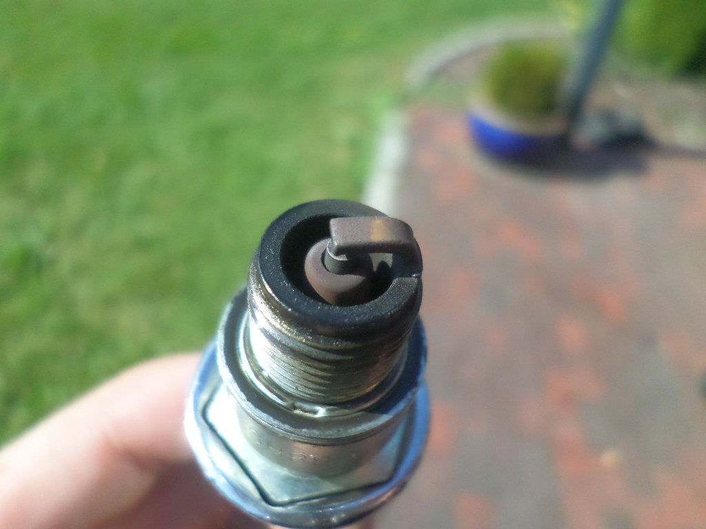

Ich nutze das Addinol vollsyn. Das Kerzenbild ist von 72 bis 78 er sehr identisch geblieben. Also evtl mal noch weiter runter? Zündung muss ich noch kontrollieren! Mein Tacho zeigt 60Km/h und lt GPS App. sollen es 68Km/h gewesen sein was ja auch in Ordnung ist... Der "Ölrotz" mag ja noch verschwinden wenn sie ein paar Km bekommt.

Mit Choke wohl aber das ist so schlecht dosierbar das ich es vergessen kann. Habe mittlerweile den Schieber bis auf Maximum gefeilt und somit stirbt sie bei niedrigeren Drehzahlen und beim Beschleunigen nicht mehr so ab und "versottet" . Bin sogar mittlerweile mit der Hauptdüse bis auf 76 runter! Kerzenbild noch so wie bei der 78er. Fast Rehbraun Tendenz aber dunkler. Vielleicht noch mal weiter runter auf 75?

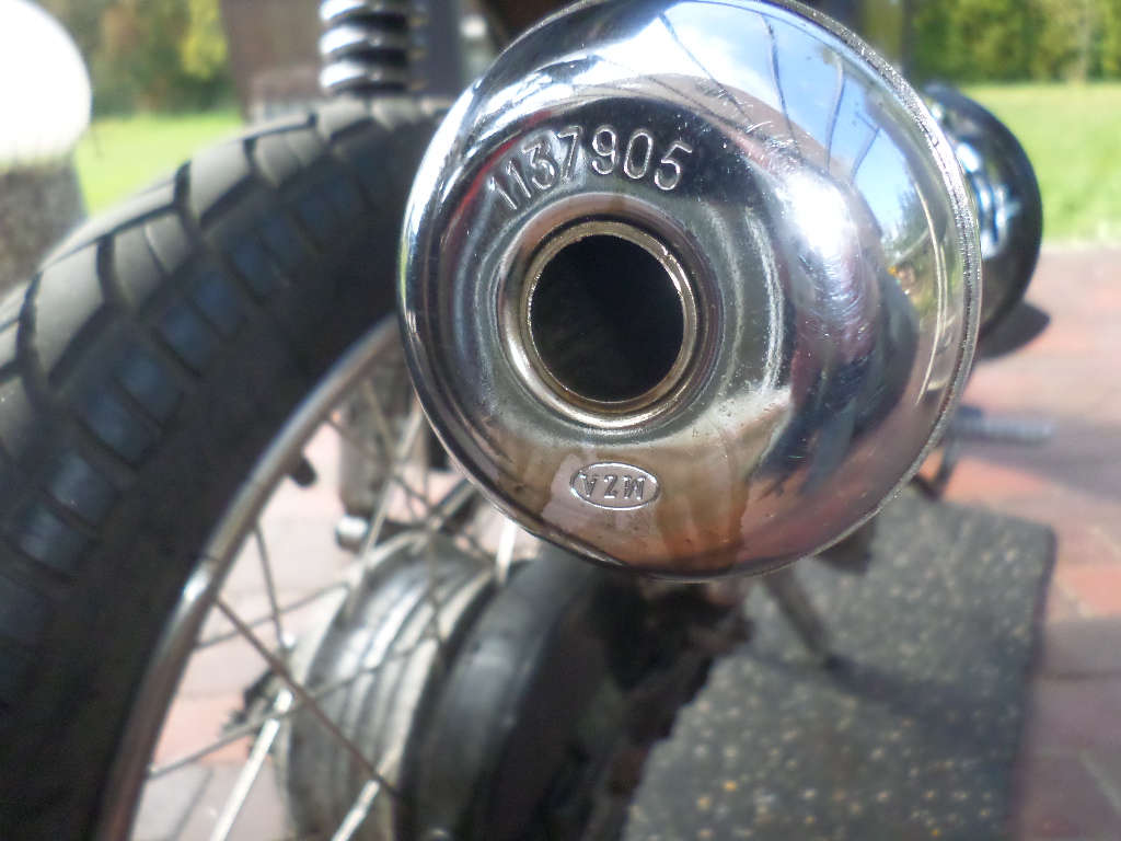

Das schlimmste ist das mir der ganze "Rotz" dermaßen aus dem Auspuff kommt das ich den ganzen Ölnebel hinten auf dem Kennzeichen habe und an der ganzen Kiste... Ölsprenkel aus dem Auspuff.. Evtl muss ich den abbauen und mal austropfen lassen . Also mit sauberen Klamotten kann ich aktuell nicht fahren.
