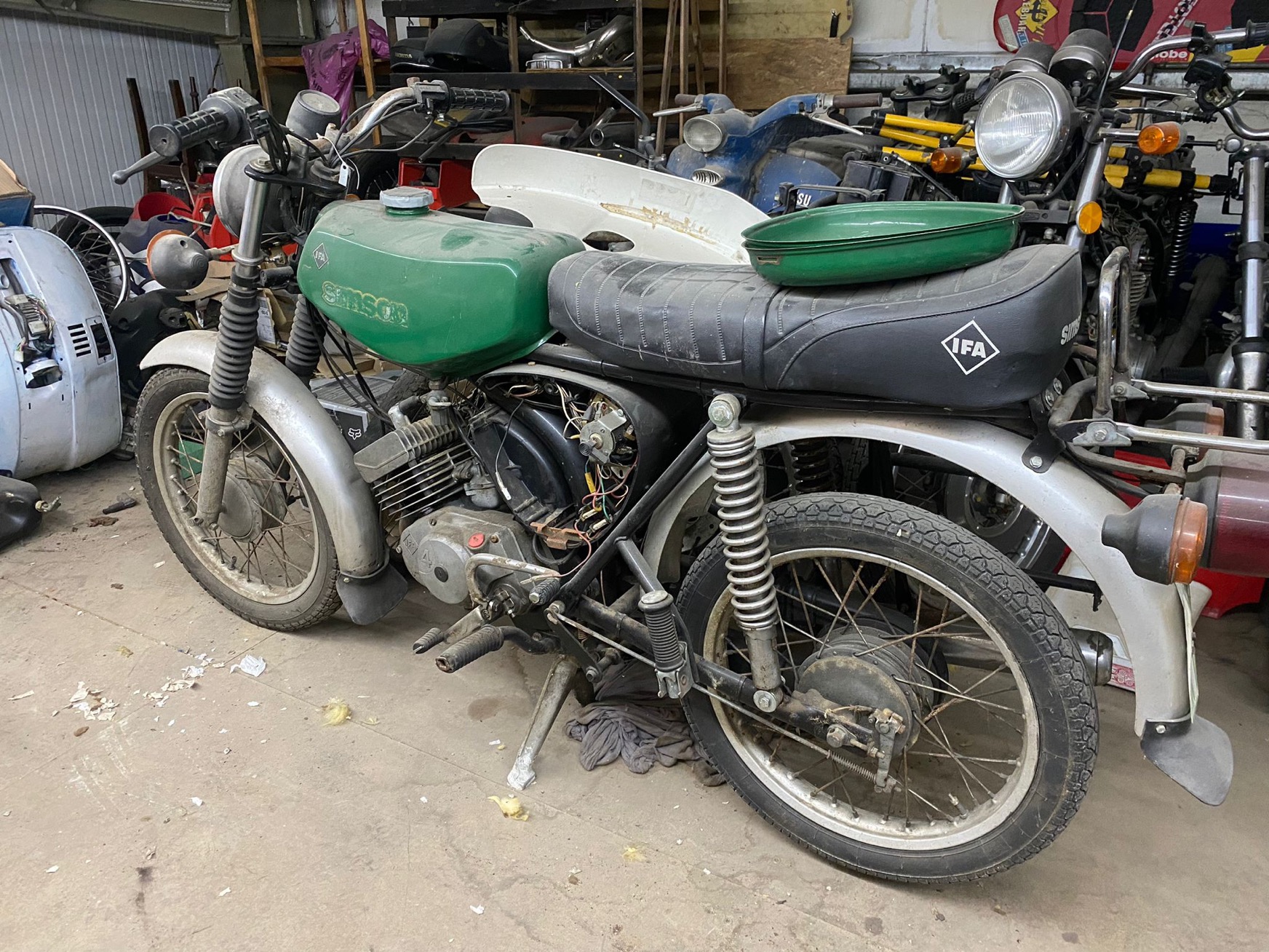

    Der vordere Kotflügel sieht aus wie ein Nachbau. Die Beule könnte vom Krümmer sein nach einem Auffahrunfall.
    Also darauf achten ob der Rahmen verzogen ist.
    Austausch - Kotflügel wegen der fehlenden Streben?
    Wie erkenne ich möglichst einfach, ob der Rahmen verzogen ist?

    Danke für die erste Rückmeldung. Papier sind keine dabei -> diese müssten über das KBA beantragt werden, richtig?
    Wenn das Mopped entsprechend in den 80er angemeldet war dürfte es keine Probleme mit der Wiederzulassung und der 60km/h Eintragung geben, oder?
    Dann werde ich mir das gute Stück mal live ansehen und abschätzen, was alles gemacht werden muss…
    Muss ich auf Besonderheiten achten bzw. habt ihr ein paar Tipps für mich?
