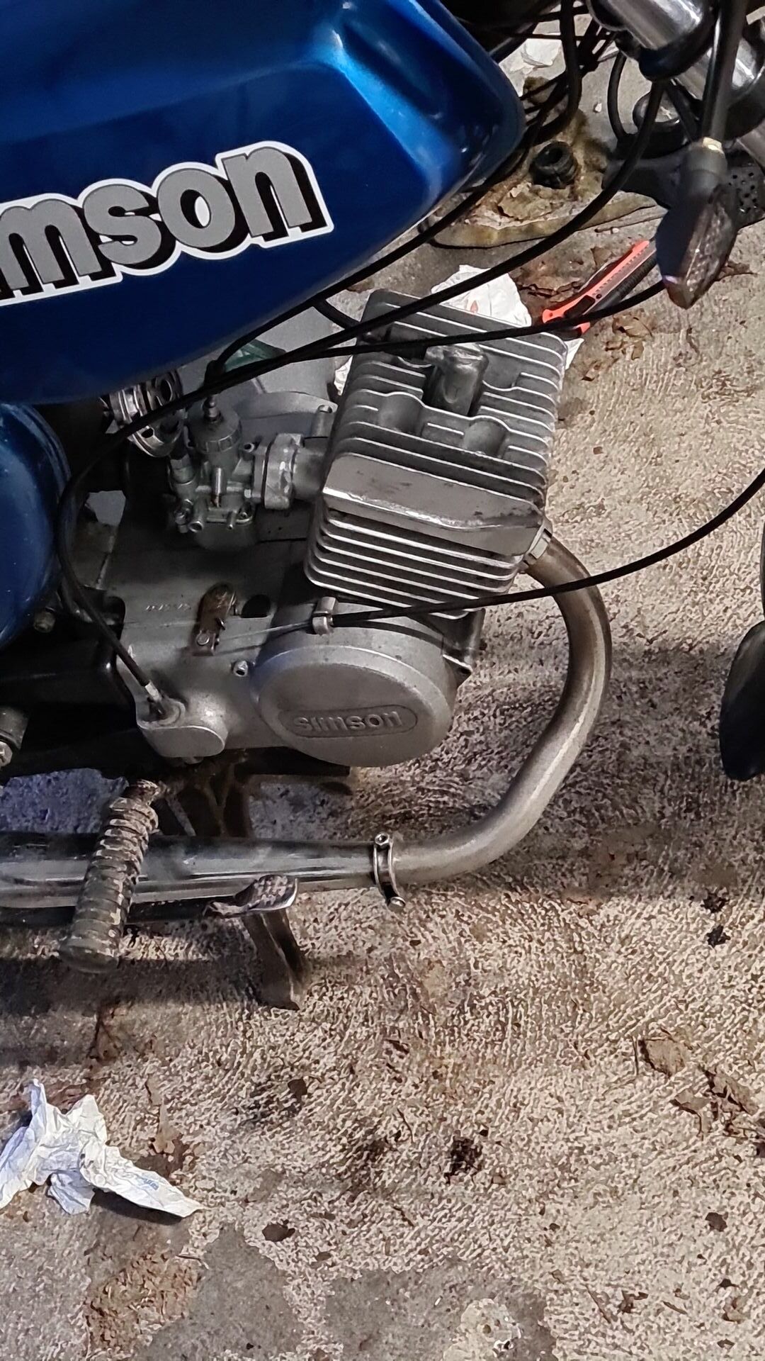

    Habe jetzt einen komplett Ori auspuff dran, Krümmer 5cm gekürzt. Allerdings ist der Krümmer gerademal um die 1,5-2cm aufgeschoben. Bild:
    Sonst habe ich einen 16mm Bvf mit 75er HD und ori luffi montiert. Allerdings schaffe ich damit nur 70kmh und er hat es schwer auf die 70 zu kommen.
    Mein lt51pro lief 75 mit aoa2,5 85hd und 16mm bvf. Der lt60reso hingegen kommt mit dem aoa 2,5 im 4. Gang nicht auf Drehzahl und ihm fehlt durch den arg kurzen Krümmer Drehmoment.
    Ich werde den Auspuff heute nochmal ein wenig mehr aufschieben, in der Hoffnung, dass das was bringt.
    Ich kann es mir wirklich nicht erklären, wieso da so wenig kommt. 70kmh, mehr ist nicht drin. Mit Gegenwind komme ich nicht mal auf 65.
