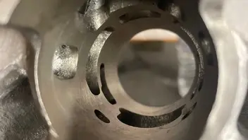

Zusätlich noch ein paar Bilder zum Kolben
- der Kolbenbolzen hat innen ein Art Beschichtung welche uns zumindest von bspw Barikit nicht direkt bekannt ist, vielleicht weiß da jemand mehr…
- Gewicht konnten wir leider nicht messen da unsere Waage gerade leider defekt ist, evtl lässt sich das die Tage noch einrichten!
- C Clips hätten wir technisch zwar bevorzugt aber 1. sind die ja tauschbar und 2. sind Doppel-G deutlich schöner zu montieren
Hemdbreite am Einlass 40mm (Sehne)
Hemdbreite am Auslass 37mm (Sehne)
“Unser” Rohzylinder wird übrigens inkl diesem Kolben auf einen Membraner mit Drehzahlen im höheren Bereich überarbeitet (Peak soll bei 10-11.000 stattfinden) - wir können dementsprechend evtl ein Langzeit Feedback zum Kolben geben und können durch das Abfräsen für Membran auch einen tieferen Einblick in den Guss erlangen!

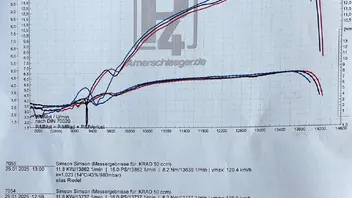

Die 16ps Motor und die 11.5ps Rad stimmen.
Die 11.5 wurden während der Wertungsläufe mit unserem leider viel zu kleinen Auspuff und HD 166 erziehlt.
Die 16 wurden dann außerhalb der Wertung bei LT erreicht, dabei wurde der Auspuff eines anderen Teilnehmers genutzt welcher deutlich mehr Volumen hatte und die HD wurde auf 155 geändert.
LT wird da schon richtig messen und wenn wir uns nicht sicher wären das die Leistungen stimmen würden wir die 18ps nicht so in den Raum werfen.
Die Steuerzeiten sind in unseren Augen angebracht (193|187 zu 130|127) und machen unserer Meinung nach auch nicht unbedingt die Kunst aus, die Drehzahl (ggf auch zu viel) wurde eher durch die extreme Auslassfläche erzeugt.

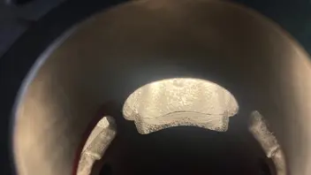

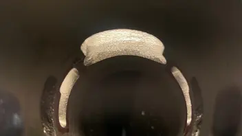

Von was genau willst du denn Bilder sehen, kann ich an sich gerne machen - auf Instagram haben wir in unserem Post ein Video wo wir den Zylinder “genauer” filmen.
Kann faktenmäßig nur sagen das die NA in der Breite bis fast über den ganzen Kolbenbolzen gingen, daher der Stöpselversuch, und das die Hinterführung jeweils mit einem 9/9.5mm Bohrer gebohrt wurde und dann auf ca 10mm Durchmesserquerschnit fertig gefräst wurde.

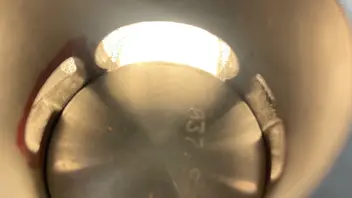

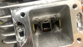

1: Auslass von UT aus
2: Auslass von OT aus
3: Vorauslassfläche, relativ reichlich wie wir finden - vielleicht wäre weniger auch mehr gewesen🤷
4: Auslasshinterführung

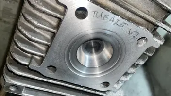

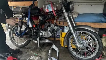

Guten Abend,
Wir warn die Profis die aus der Wertung waren😃.
Wir danken dem LangTuning Team für dieses coole Event, besonders Lando für den Honschliff am frühen morgen🙏.
Hatten leider 1,2,3… Problemchen😅
Vom viel zu fetten Vergaser

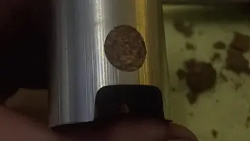

(Nach den ersten 500m ist gestern der Kolbenbolzenstopfen rausgeflogen -> Klemmer und wir konnten nichtmehr abstimmen, daher auch heute früh das honen)
Bis zum viel zu kleinen Auspuff
(Haben keine Erfahrung im Auspuffbau und haben dementsprechend einen an der dicksten Stelle gute 30mm zu kleinen Auspuff gehabt - als Referenz wie falsch der Auspuff war😅)
Fazit, das Experiment Kolbenbolzenstopfen aus Kork einzupressen & zu kleben funktioniert nicht - hatten uns das von dem Kurbelwelle verkorken abgeleitet.
Alles in allem führte das zu einer erfolgreichen Disqualifikation, trotzdem war es sehr schön und ein sehr schönes Umfeld unter den Tuba-Teilnehmern.
Vielen Dank für die netten Tipps und Hilfe und Respekt an alle Teilnehmer und Gratulation zu egal welcher Platzierung!

Auf die 16ps Motorleistung beim danach rumtesten sind wir trotzdem relativ stolz ohne Prüfstand, Abstimmen usw😅

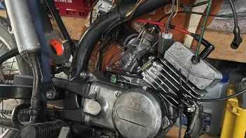

Wir sind gerade eine Abstimmrunde mit unserem Tuba Motor gefahren und uns ist dabei was im Zylinder weggeflogen, dadurch hat er logischerweise mehr oder minder leicht geklemmt wir wollten fragen ob es möglich wäre morgen früh ggf nochmal durchzuhonen und einen neuen Kolbenring draufzustecken welchen wir leider nicht bis morgen ranbekommen würden (Ring ist ein normaler Barikit 38.25, Zylinder ist +-5km gelaufen)
(Moped wird noch betriebssicher gemacht für den Prüfstand, keine sorgen!)
Lg Raceleague
