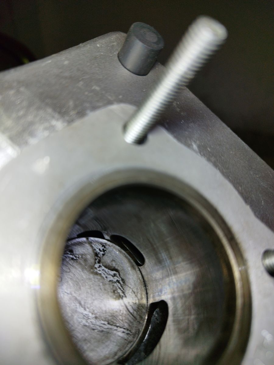

Dass die Kanäle in UT nicht richtig abschließen ist "normal". Die Zylinder sind aufgebohrte 50ccm Zylinder- damit rutschen die Kanäle nach unten.
Die Kante dort spielt aber in deinem Fall keine große Rolle.
Wenn ich mir den Kolben so ansehe, bestätigt das meine Meinung zur Vergasereinstellung... Zu fett.

Mal was anderes, hast du nachgeschaut ob in der UT Stellung des Kolbens die Überströmkanäle vollständig geöffnet sind?
So ich hatte heute mal Zeit zum schauen. Am Auslass schließt der Kolben perfekt ab, jedoch steht er beim UT minimal in den Überstromkanal rein...vllt so 1,5 mm Was wäre jetzt eine Lösung? Eine dickere Zylinderdichtung?
