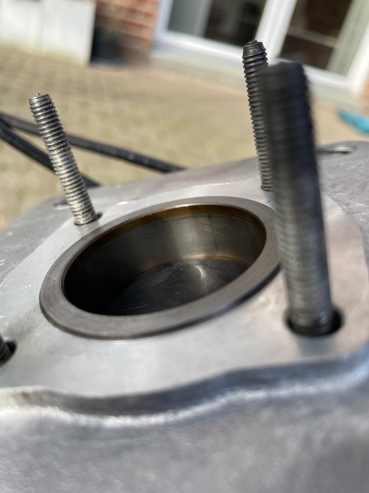

Es war der Flunsch aber wie behebe ich das Problem jetzt mit einer neuen Dichtung?Zylinderkopf war dicht
Erstmal Lineal drauf und schauen ob die Flächen plan sind. Dann ne neue ordentliche Dichtung verbauen. Den Vergaser zieht man dann Beidseitig gleich an und nicht, wie oft gesehen, erst die eine und dann die andere Seite
