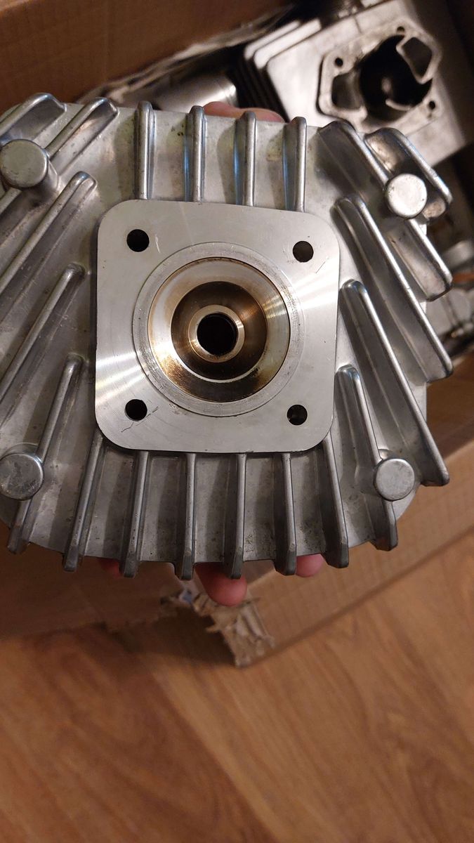

Die 13-15 Ps kann der Vorrbesitzer meiner Meinung nach auch nicht erreicht haben, wenn ich schon die Adaptermuffe auf den kleinen Herzkasten sehe. Klar funktioniert das auch gut, nur bezweifle ich das so diese Leistung erreicht wird. Auch die Fläche des Zylinders erscheint mir dafür etwas klein...
Danke für die antwort was meinst du mit Fläche des zylinders ?

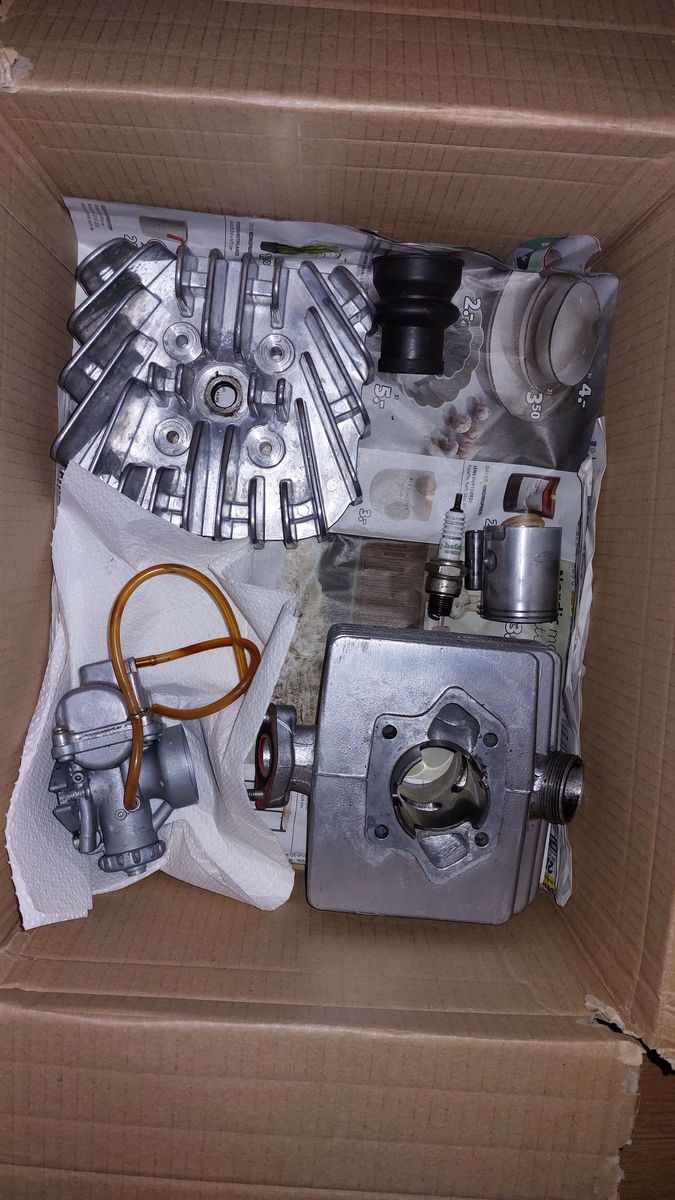

Der Zylinder sieht auf den ersten Blick vernünftig aus, die Laufleistung scheint nicht enorm hoch gewesen zu sein und 160€ für das komplette Kit sind ein sehr guter Preis. Was soll der Thread?

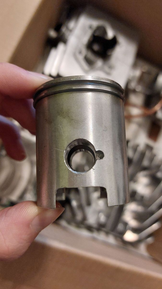

Sieht nicht nach 50km aus und das es ein Almot ist hast du selber erkannt. Und nun?
Es wirkt auf den Bildern übrigens so, als wären die Kanalkanten nicht gebrochen wurden. Das würde ich auf jeden Fall noch mit Feile oder Fräser nacharbeiten bevor du ihn verbaust.

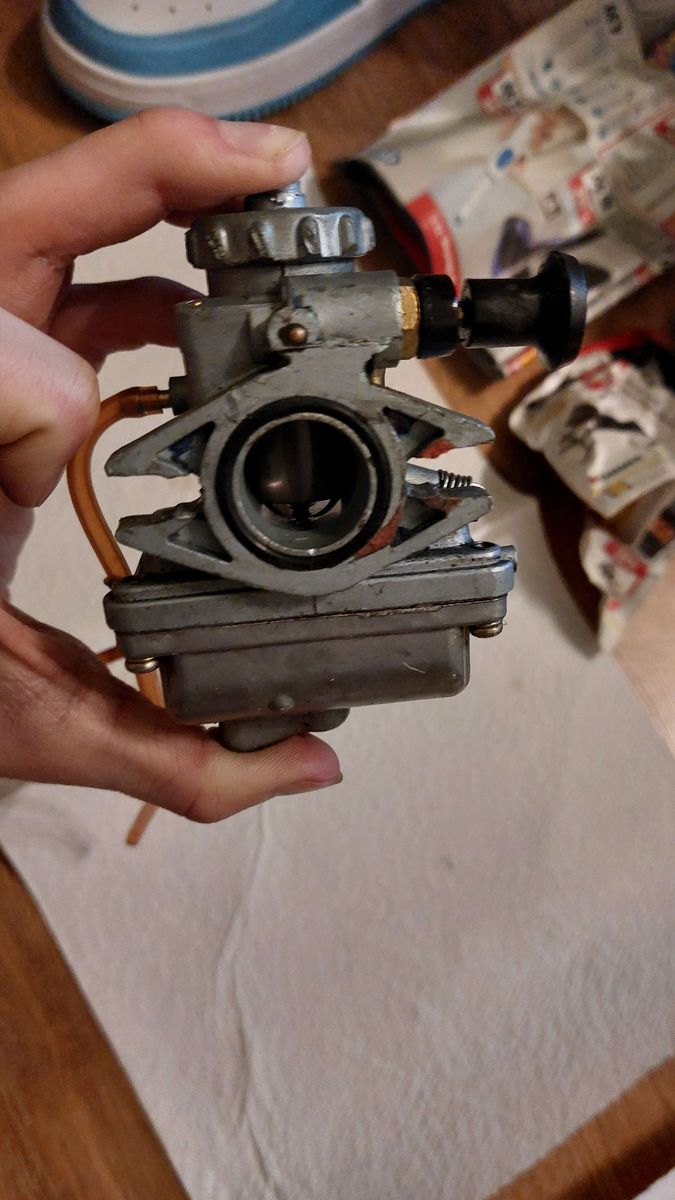

Ich habe mir vor einer Woche ein Zylinderkit über ebay gekauft (160 euro) was angeblich nur 50km gelaufen sein soll
Lieferumfang : 60ccm ZT Rohzylinder Bearbeitet vom PrivatTuner (13-15PS) / RD Zylinderkopf/20er Mikuni mit passender Muffe/und Halt LT Kolben,Kerze
Warum ich den Thread überhaupt mache ist der Grund da ich zweifel das das kit nur 50km gelaufen ist so wie das ich nicht glauben das es ein Rohzylinder von ZT ist weil almot draufsteht.
