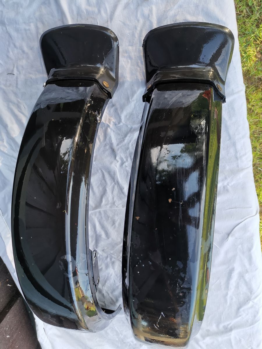

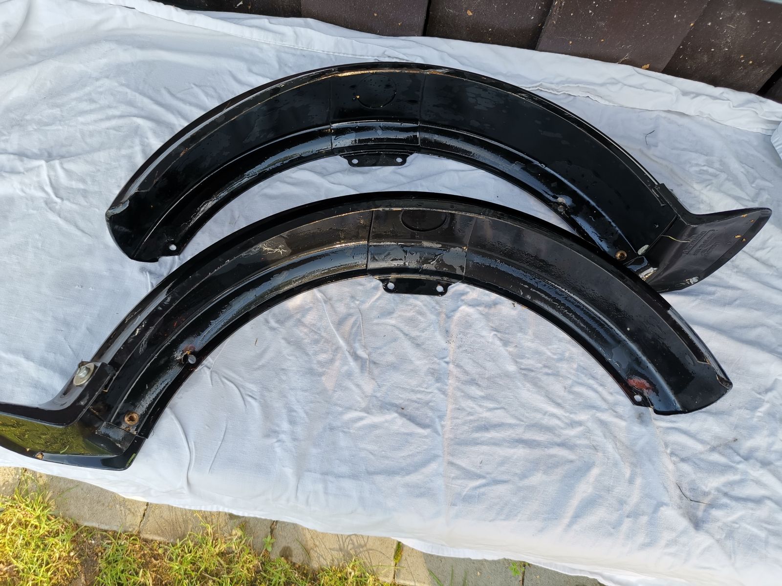

Es sieht nicht so aus, als wären die Halterungen auf der einen Seite später abgetrennt worden. Auch der Lack sieht original aus.
An den Albatros passen die nicht, da die Befestigung komplett anders ist.
