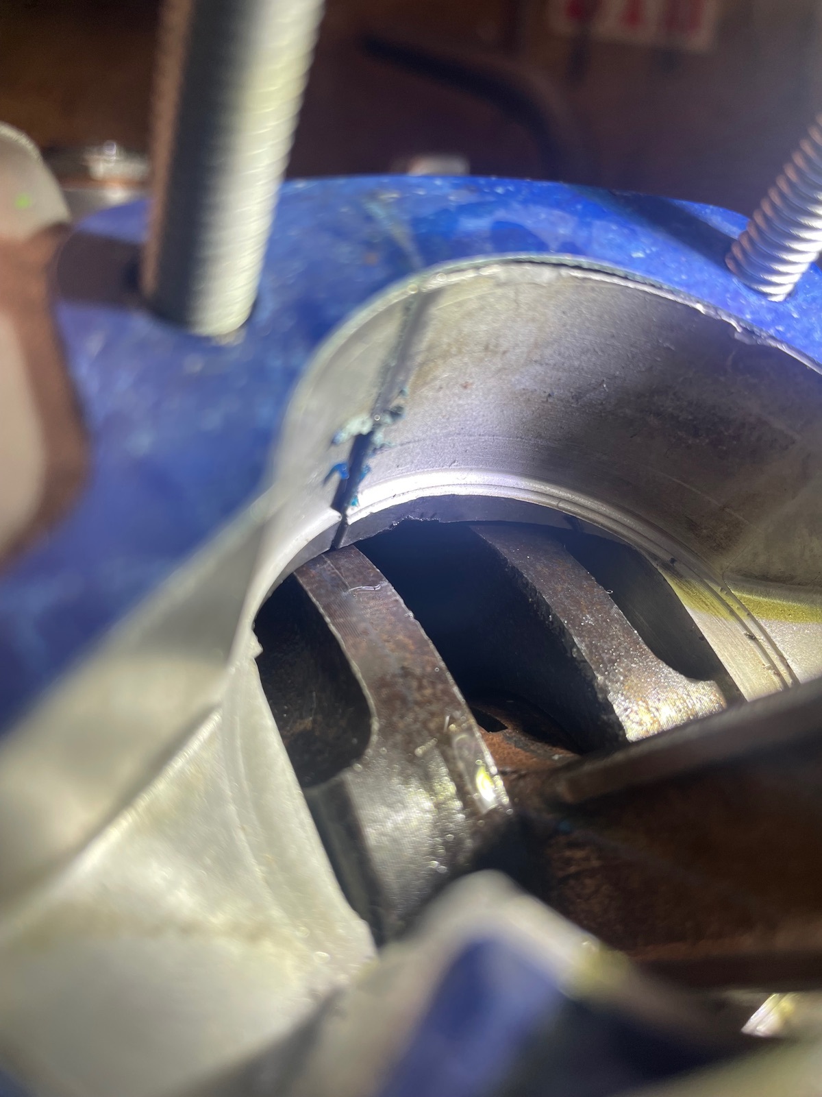

Genau das sieht man auf den einen Bild und ist genau das was 50Benni und ich meinten.
Was ist das für eine Kurbelwelle von FEZ ?
Fräße das Gehäuse da ab und dann sollte es weg dein.
Genau so ist es, danke euch! Hab es ausgefeilt, passt jetzt!

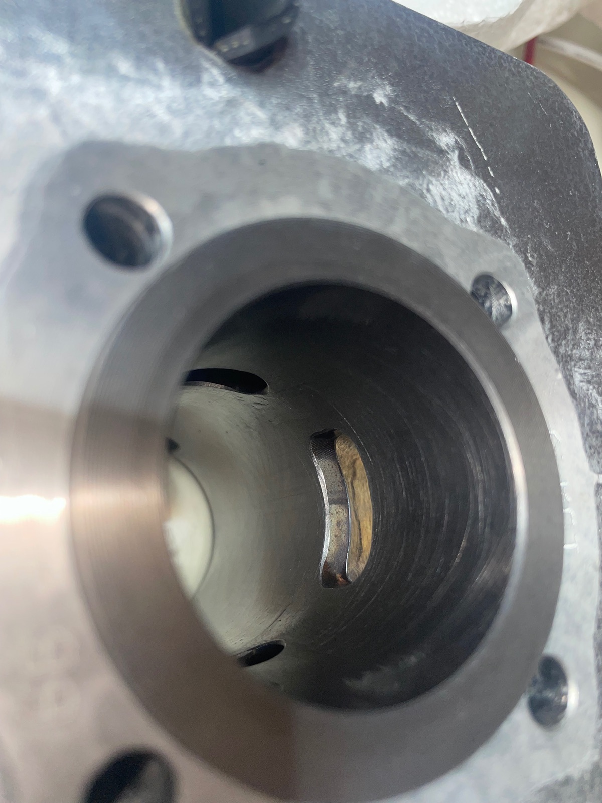

Dadurch steht der Kolbenbolzen doch trotzdem nicht gerade. Und wo soll der Zylinder bearbeitet sein
Hab es mir nochmals genauer angesehen und den Kolben auf die Dichtfläche „runtergefahren“ und er liegt genau Plan auf, also daran scheiters nicht. Der Zylinder ist dahingehend bearbeitet, dass die Kanäle entgratet sind, dass hab ich damit gemeint. Entschuldige meine Ausdrucksweise

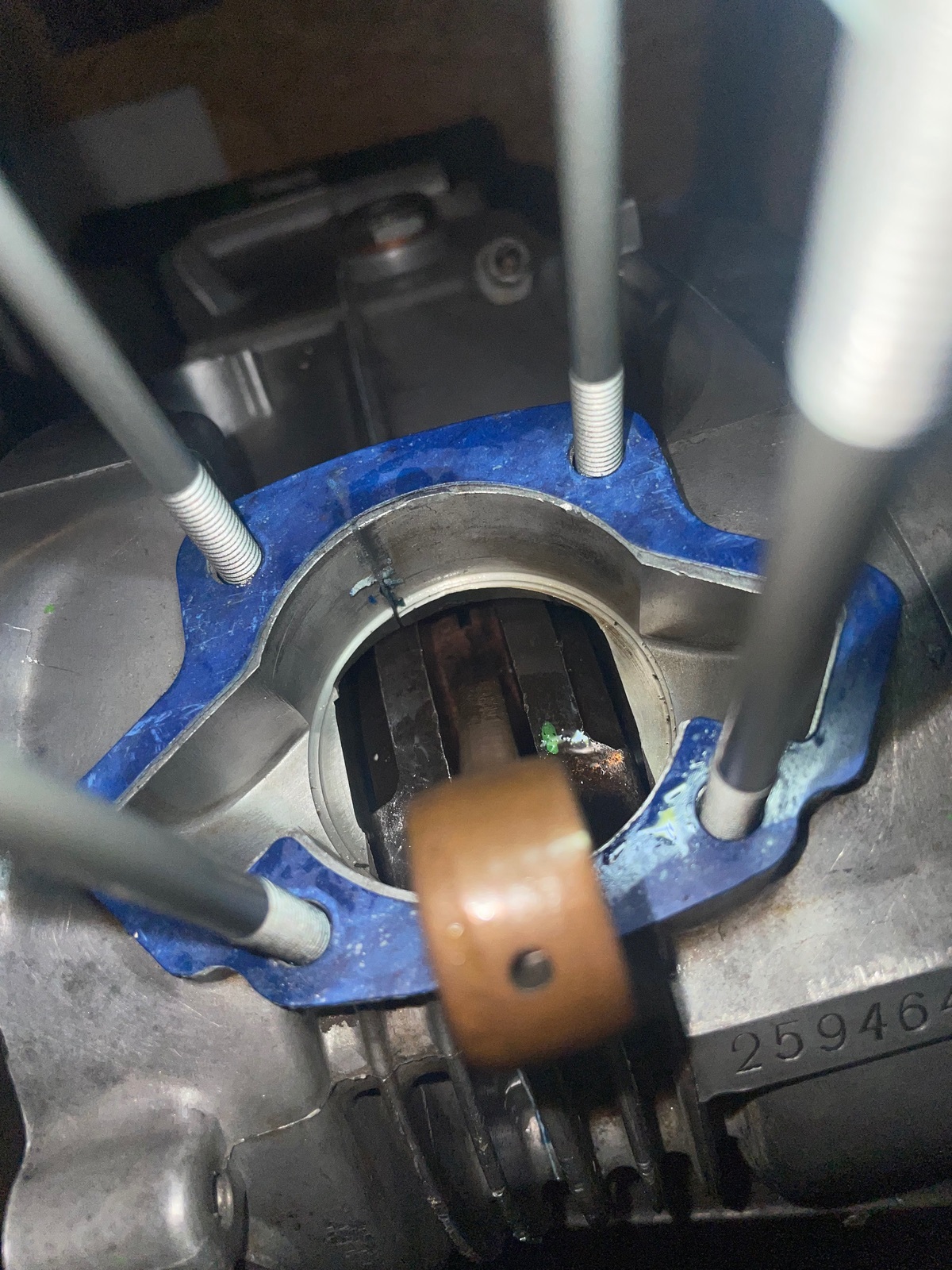

Fehler gefunden.. Pleuel stand bei der Aufwärtsbewegung am Motorgehäuse an! Aber nur ganz knapp, wahrscheinlich ist das neue Pleuel dicker als das originale. Gehäuse ein wenig ausgefeilt und jetzt dreht er sich wie eine 1. Danke an euch trotzdem für die Hilfe!

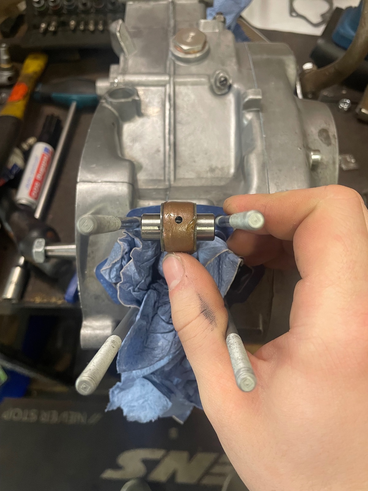

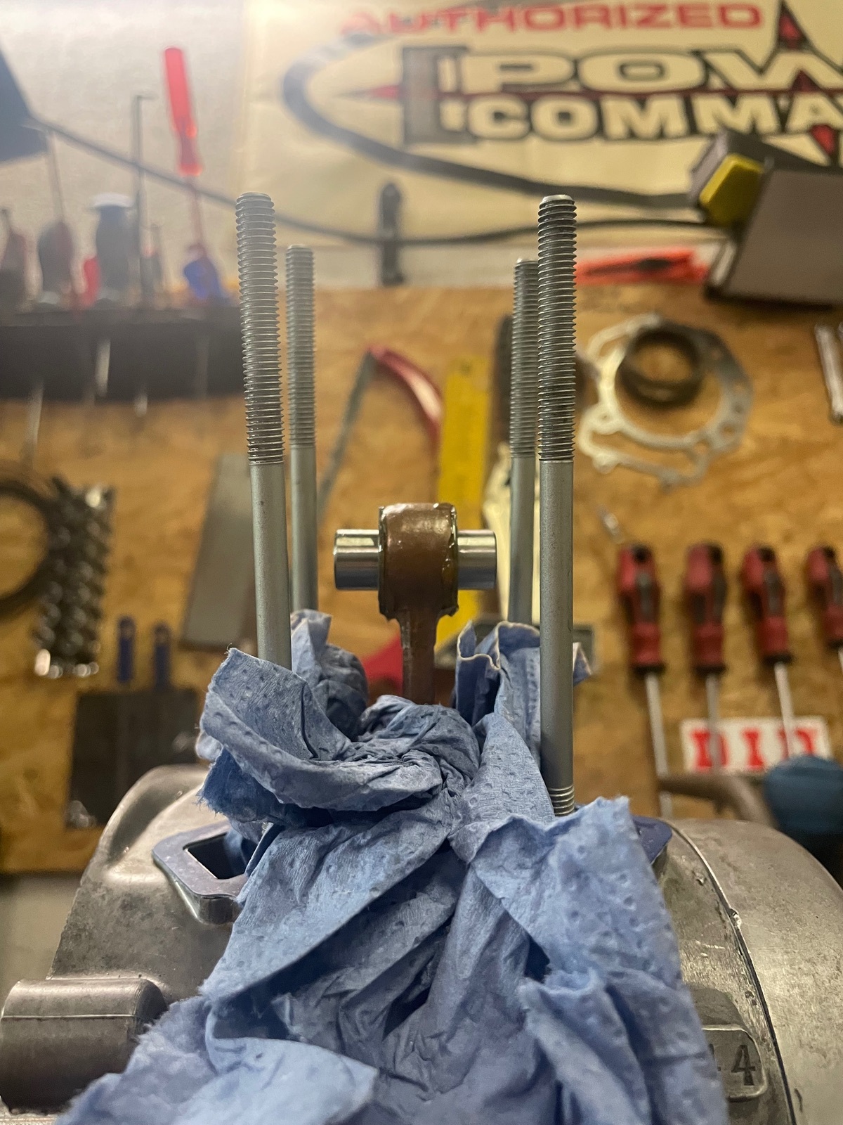

Ich hoffe man erkennt es an den Bildern, aber für mich sieht das eindeutig schief aus.
Mal ohne Ringe probieren,ob es hakt. Wenn ja dann wird dir S50Benni den richtigen Tipp gegeben haben.
Bilder sind immer gut. Hat der Megu zwei schlanke,beschichtete Ringe oder die dicken Gussringe?
Es sind die 2 dicken Gussringe, das werde ich mal probieren! Werde auch mal die Anlaufscheiben weglassen. Jedoch habe ich gerade gesehen, dass der Kolbenbolzen horizontal wenn man Auspuffseitig schaut, ein kleines bisschen schief ist…Das würde heißen dass der Kolben schief läuft, vlt ist das dass Problem?

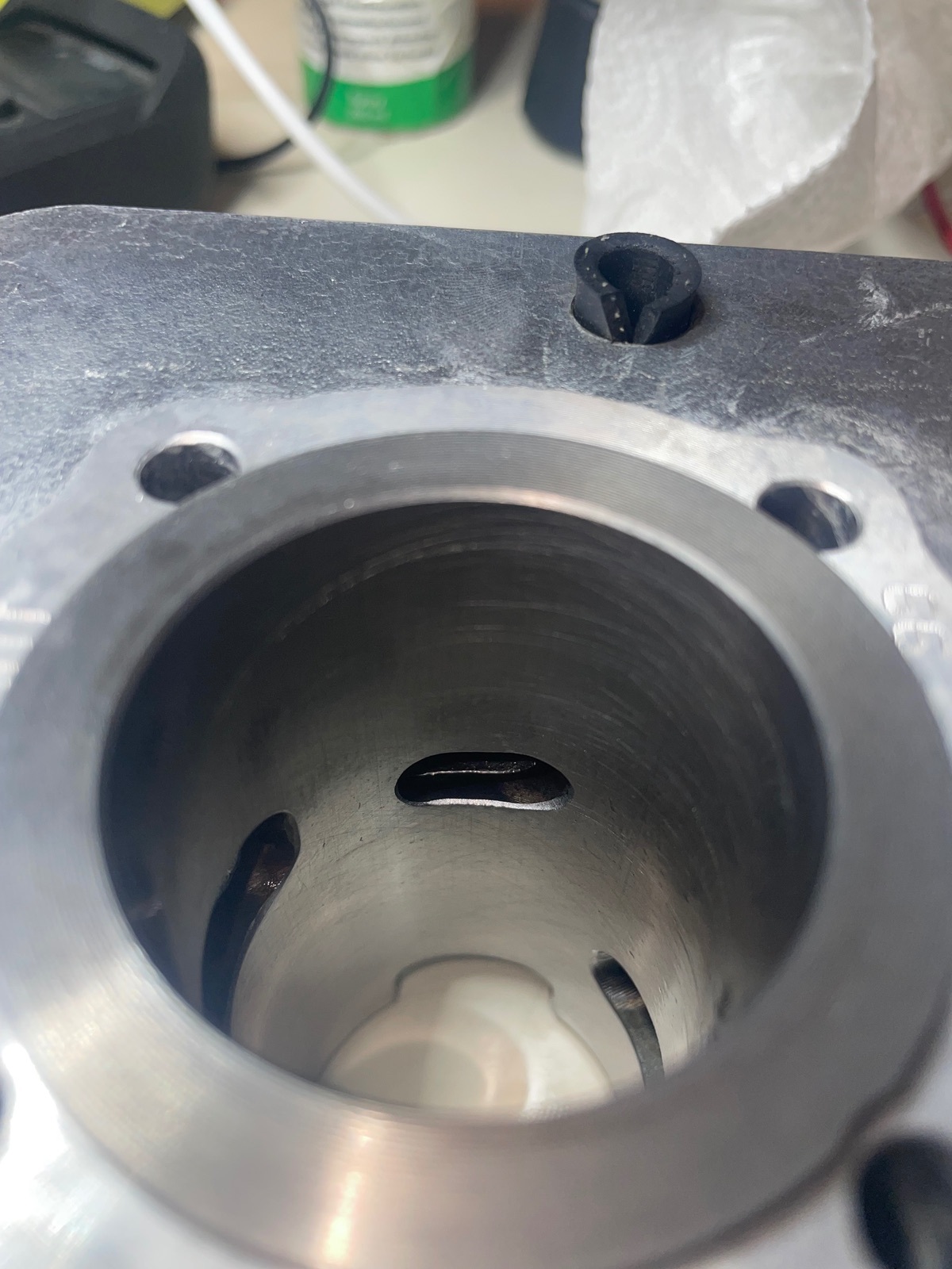

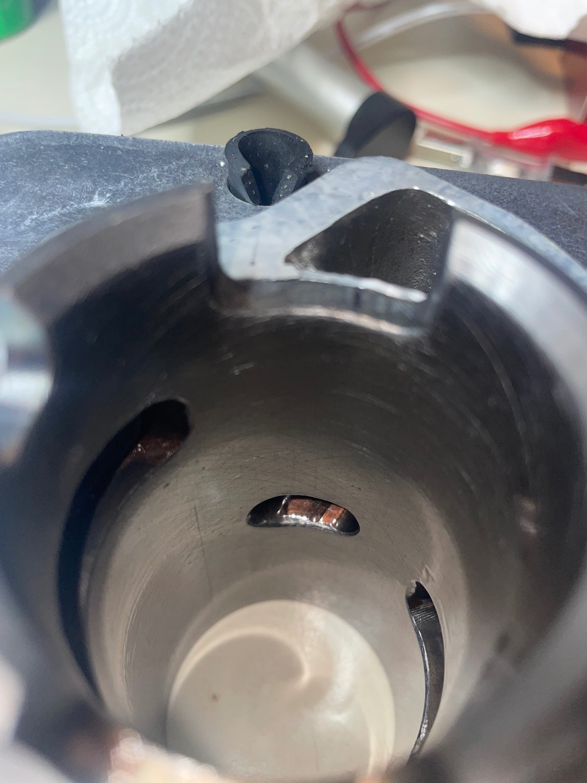

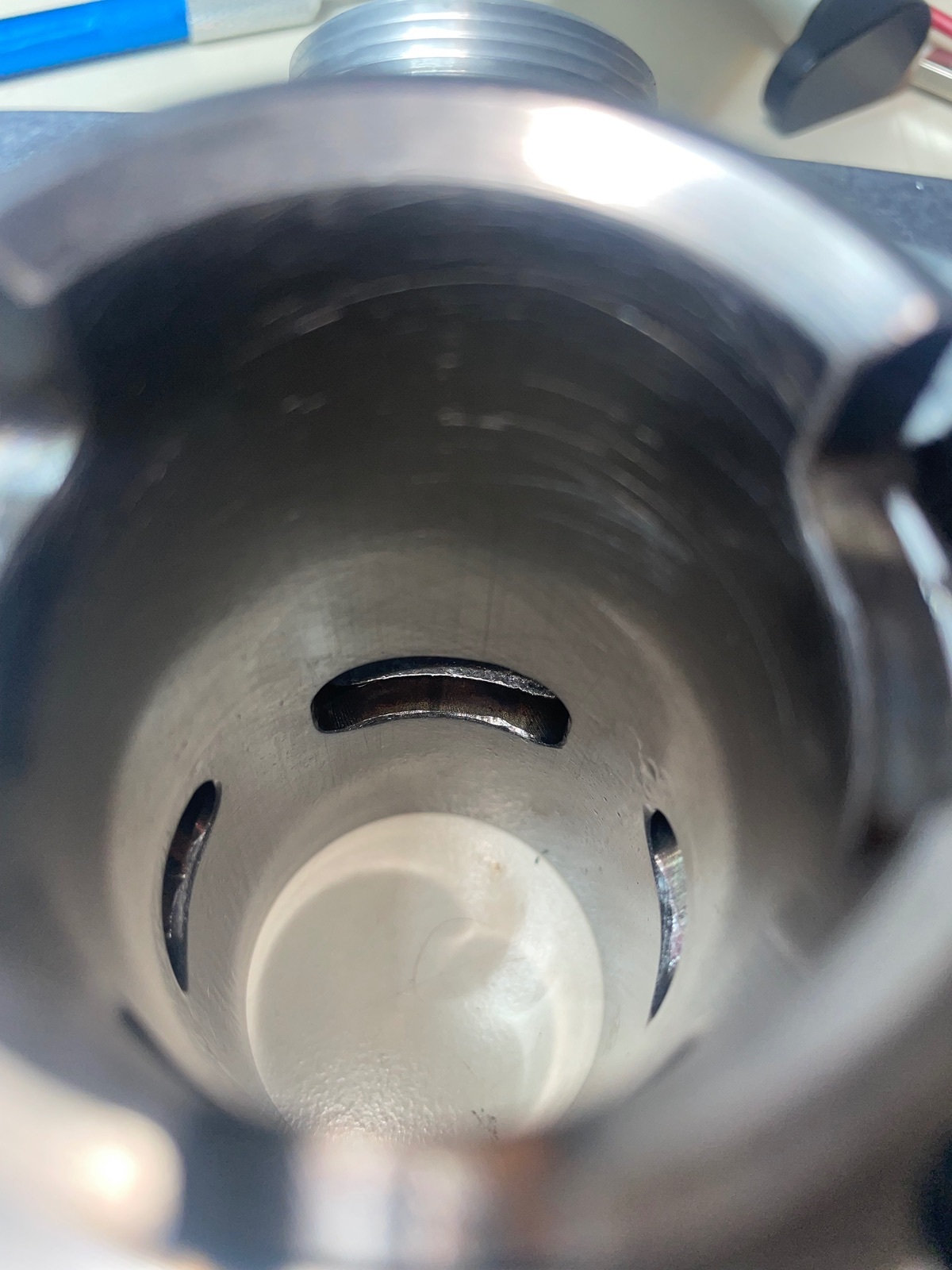

Wie breit wurde denn der Auslass gezogen und welcher Kolben wurde verbaut?
Ringpins laufen nicht über den Kanal?
Dass das an bestimmten Punkten etwas hakelig geht ist normal und gibt sich, wenn zu große Kanalbreiten und Ringpins über dem Kanal keine Rolle spielen.
Kanalkanten großzuegig angefast?
MEGU 2-Ring Kolben und Almot Zylinder, habe ich im Set gekauft. Es läuft kein Ringpin über einen Kanal. Kanalkanten sind großzügig angefast, kann später mal ein Bild von Kolben und Zylinder reinschicken
