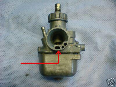

    Hallo!
    Ich habe eine originale S51 und bin auch eigentlich ganz zufrieden mit ihr, denn sie läuft ihre 60 km/h, die mir auch völlig ausreichen. Hauptsache man kann im Stadtverkehr mitfließen, ohne dass man von rücksichtslosen Autofahrern überholt wird :roll:
    Mein Problem ist nur, dass ich am Berg wohne, und ich den nur mit 30 (das steile Stück) bzw. maximal 40 km/h (wenns dann ein wenig abflacht) hochkomme. 50-60 km/h wären da schon schön.
    Was könnt ich denn an meinem Moped machen? Wollte dafür maximal 150 € ausgeben.
    Danke für eure Tipps.
    P.S.: Habe vor kurzem Vergaser und Auspuff ausgebaut und gereinigt. Dabei ist mir aufgefallen, dass beim Lufteinlass des Vergasers ein Loch verblombt ist. Das ist nicht normal, oder? (Das Bild ist nicht original. Das Loch, wo der Pfeil draufzeigt, ist zu, also verblombt oder so ähnlich.)
    [attachment=0:2p0jquhb]Bild.JPG[/attachment:2p0jquhb]
