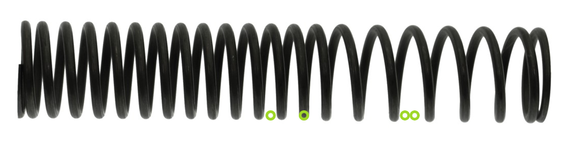

Und bei Simson? Man braucht nur den Abstand der dichten Windungen mal Gesamtwindungszahl multiplizieren und man hat die Eintauchtiefe ab welcher eine progressive Feder härter wird. Zum Beispiel diese hier, mit 7mm Drahtdurchmesser wohl hart/mittel. Sagen wir, die feinen Windungen fangen nach 3mm an auf den Block zu gehen, dann muss sich die gesamte Feder vorher um 15 mal 3mm -> 45mm stauchen. Das wäre ja nicht schlecht. Falls es aber 4mm sind dann beginnt das Versteifen erst bei 60mm. Alle Windungen mit mehr als 6mm tragen nicht zur Progression bei, denn 15 x 6mm sind 90mm Hub und da ist schon Schluss.
Eine weiche Comfortfeder mit Progression nicht nur am Ende des Hubs scheint es aber für die Simson Enduro Dämpfer nicht zu geben. Dagegen die progressiven YSS Federbeine sehen so aus, als würden sie das bieten.

Ich zähle 20 Windungen. Die kleinen Abstände sind im eingebauten Zustand wohl so wie die Drahtstärke, also 6mm (im komplett entspannten Zustand ist er noch größer - siehe Foto). Also geht der weiche Teil auf Block, wenn alle Windungen sich um 6mm zusammengeschoben haben: 20 mal 6mm = 120mm. Der Hub des Dämpfers ist aber nur 90..100mm. Vielleicht habe ich ja noch einen Denkfehler drin. Mir scheint es, dass ist bei den normalen progressiven Federn für die Simson Endurofederbeine nicht anders. Hat das mal einer getestet? (Ich glaube, man macht Kabelbinder um einzelne Windungen und schaut nach einer Fahrt, ob sie eingedrückt sind.)

Mir war schon zuvor aufgefallen, dass die progressiven Federn von YSS im weichen Teil viel dichter liegen. Da ist dann ein progressives Verhalten schon eher zu erwarten.

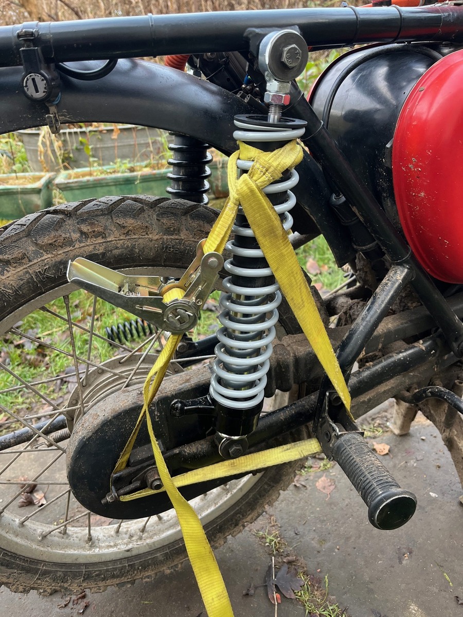

Ich habe jetzt die MX Federn durch "Pressen" auf 265mm gebracht, mal schauen, wie die sich so machen. Mein alter Meßschieber sagt, dass sie 6.7mm haben. Nach dem ersten Test kann ich noch nicht sagen, ob sie zu hart oder zu weich sind. Ich werte das mal als gutes Zeichen. -

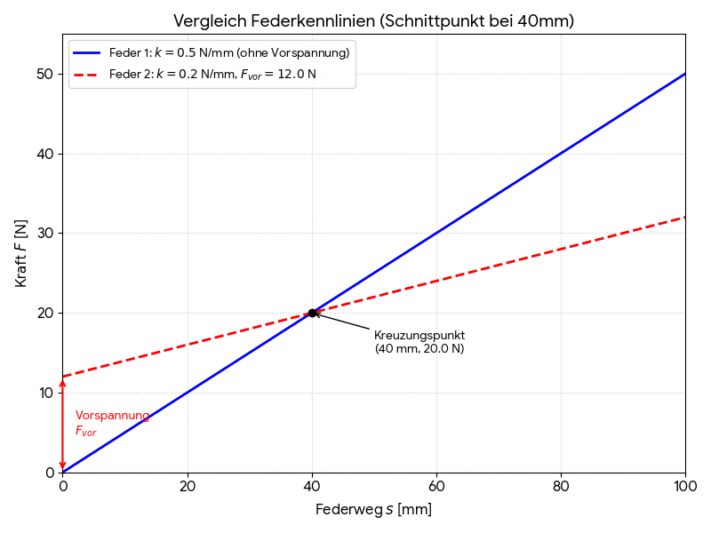

Hab' mir mal von der KI zur progressiven ein allgemeines Diagramm erstellen lassen. Also falls die normale mit Sozius zum Durchschlagen neigt oder zu weich ist, dann geht's mit der progressiven Version weiter.
oel666 Kann ich leider nun nur bestätigen, bei normaler Straßenfahrt sind sie so gar anscheinend erstmal etwas härter durch die starke Vorspannung. Ich habe mal ein allgemeines Diagramm dazu erstellt. Ich vermute, dass die Feder zwar weicher ist, aber durch die Vorspannung das erst bei starker Belastung zu spüren ist. Der Schnittpunkt mit meiner bisherigen Feder kommt wahrscheinlich zu spät. Beim Fahren war es so, dass die Fahrt auf einem rauhen, selbverfestigten Asphalt-Schotterweg sich mit der Schwarz Feder smooth anfühlte und mit LT war das nicht der Fall. Als bliebe ich bei der Schwarz Feder. Nur bei starken Schlägen, wie z.B. von Gullideckeln, hätte ich mir mehr erwartet. Da ist noch nichts zu weich.
