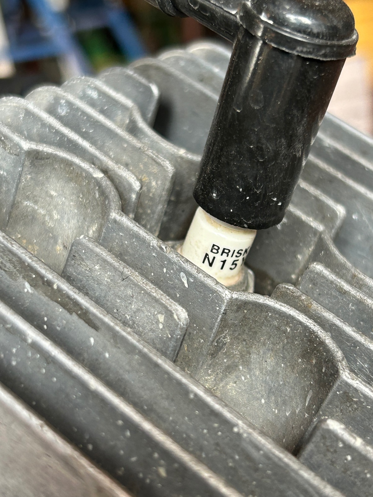

    Das dachte ich auch aber in paar Videos hieß es der mit der normalen eigentlich gut läuft und mit ner größeren zu fett läuft. Aber zu fett ist ja net so schlimm wie zu mager oder ?
    Ich kann mir ja mal das Kerzen Bild anschauen, die Kerze ist allerdings nicht ganz neu.

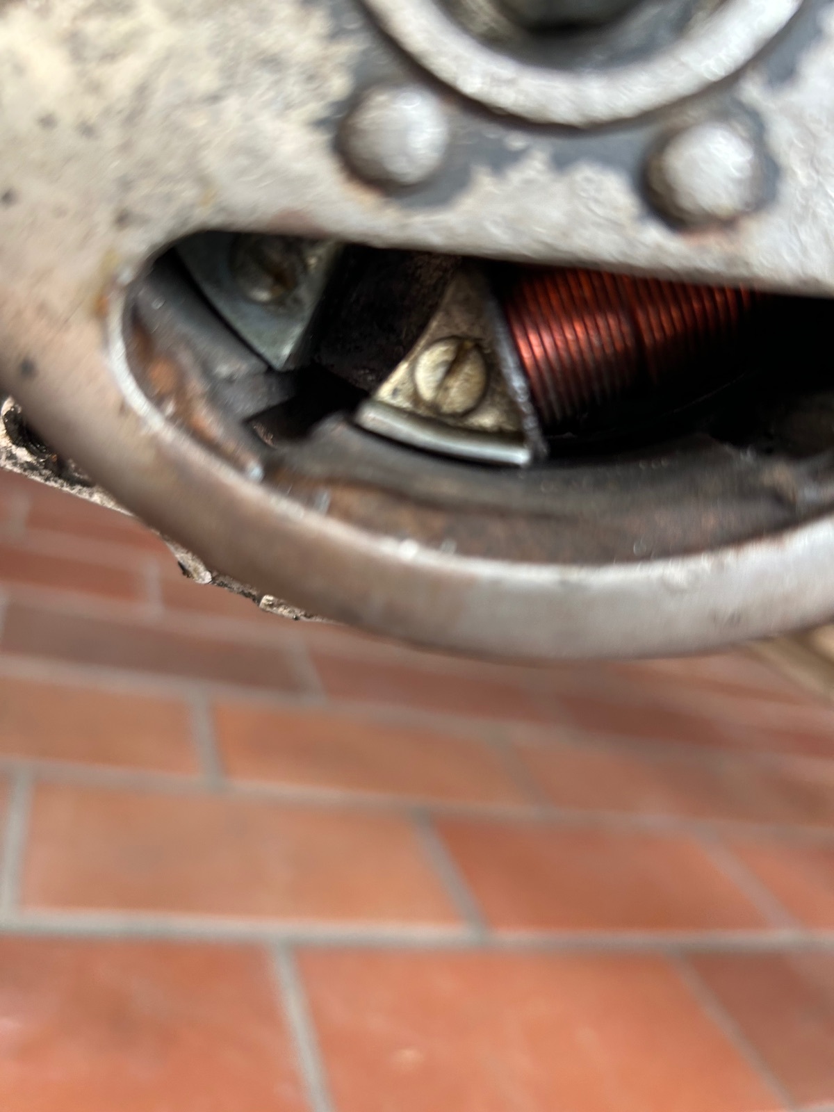

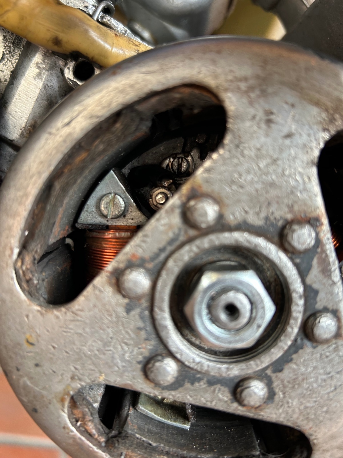

    Das für ein Vape Einbau ( Vape original, Batterie, Glühbirnen) mit notwendigen neuen Kabelbaum 450€ reichen halte ich für unrealistisch. So wie das bis jetzt gelaufen ist gehen da auch bestimmt noch ein paar Hunderter in den Motor.
    Hab aber mit ihm telefoniert, ist auch eine extra Simson Werkstatt mit nur guten Bewertungen, war auch sehr net. Also es hieß 450 Festpreis
    Na das ist ja eine schöne Verarschung. Da hast du eine schöne alte Unterbrecherzündung. Das Auspuffgewinde am Zylinder ist auch kaputt. Gebe das Ding zurück und hole dir dein Geld wieder.
    Das der Verkäufer nicht wusste was er dir verkauft hat kann ich mir echt nicht mehr vorstellen.
    Hab ne Werkstatt gefunden die macht das für 450 mit vape und neuem kabelbaum. Würde sie da einfach hinpacken und er soll sie zum laufen bringen
