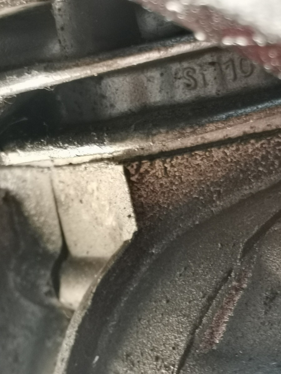

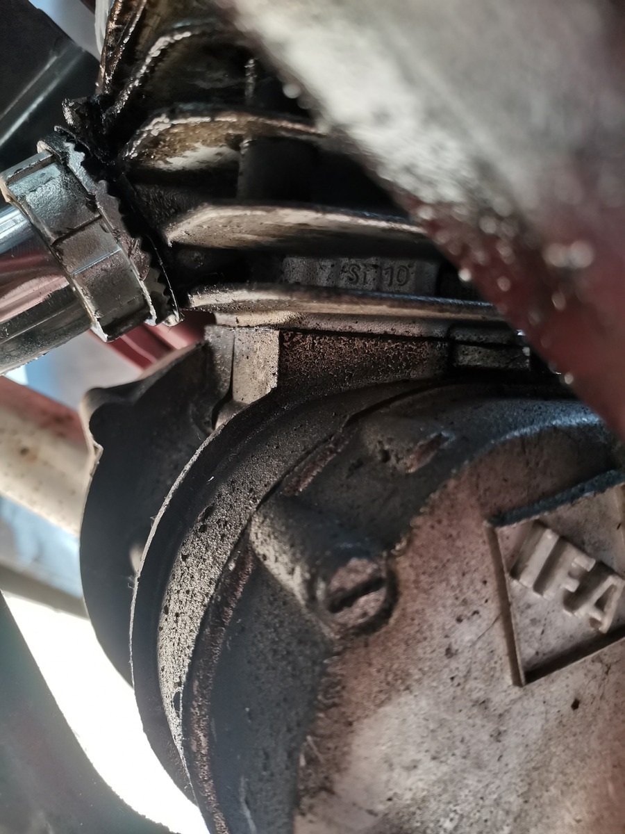

Habe gerade mal geschaut welcher zylinder in meiner sr 50 verbaut ist
Wie auf dem Foto ist nicht viel zu sehen
Kann mir jemand sagen wer der Hersteller oder welcher zylinder das ist
Gruß Holger
Moinsen
Gruß Holger

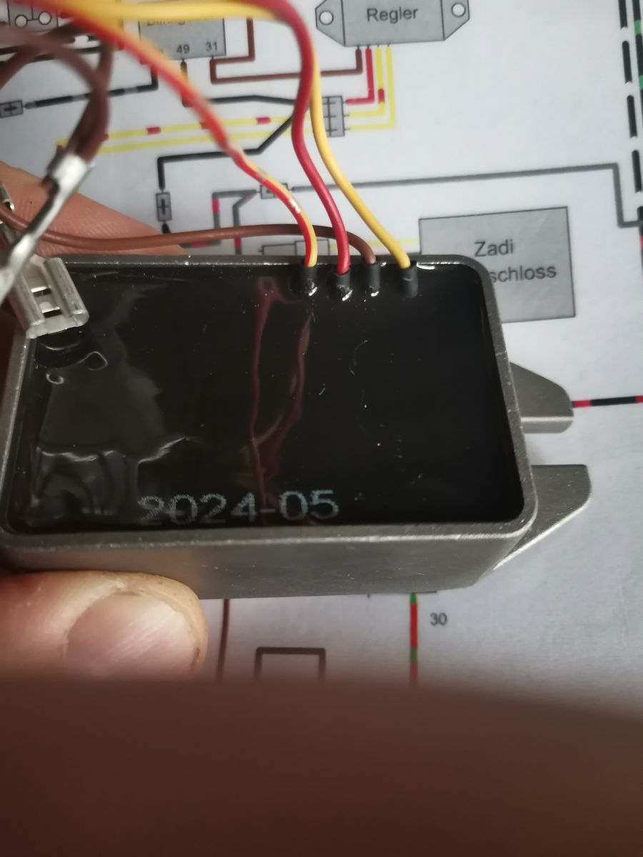

Fehler gefunden
Der Regler ist kaputt
Habe zum testen aus der sr ausgebaut und alles funktioniert
Ja das sehe ich
Mir geht es darum ob ich nur das gelbe Kabel zum Regler benutzen kann und das andere weg lasse
Ja das ist klar
Wenn das Kabel dran ist kommt am Schalter nichts an auch nicht
Bau die Kiste morgen nochmal auseinander und messe alle Kabel durch
Aber wofür ist denn das gelb/rote Kabel
Moinsen
Ja hab das so wie im Plan angeschlossen
Nur dann Han ich kein licht
Hupe und so funktioniert auch ohne Kabel
Würde es auch nicht anklemmen nur bin mir nicht sicher wofür es genau ist oder ob man die beiden zusammen klemmt das nur 1 Kabel zurm Regler geht
Moinsen
Habe eine vape in meiner s 51 verbaut mit
Zadi schloss
Hupe blinker Standlicht geht nur kein Licht
Klemme ich das gelb/rote Kabel ab was von der zündung kommt geht alles
Ohne Probleme
Wofür ist das gelb/rote Kabel kann ich das so abgeklemmt lassen

Moinsen
Hat jemand Erfahrung mit der zündung von
Kult moped
Habe die heute bekommen nur kommt mir der Regler komisch vor
Die Verkabelung ist nicht wie in den ganzen Schaltplänen
Müsste das Masse Kabel nicht außen sein und nicht in der mitte
Gruß Holger
