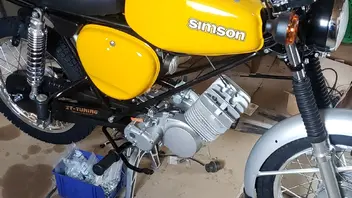

Hallo liebe Simson Community,
Beim Umbau meiner S50 zur Enduro ist im gleichen Zuge ein M54 Motor mit GS75 4 Gang Getriebe mit enstprechenden Vorgelege eingezogen. Nun gibt es nur ein Problem und zwar wenn man ganz normal durchbeschleunigt läuft alles super, bis man vom 3. in den 4. Gang schaltet. Im 4. Gang landet man in einem Drehzahlloch aus dem sich der Motor etwas schwer tut wieder herauszukommen und auf die gewünschten 60km/h zu beschleunigen. Vielleicht hat hier jemand eine zündende Idee, da ich so langsam ratlos werde.

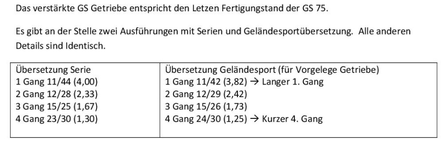

Nach etlichen rumprobieren, würde ich fast darauf tippen, dass es an der Übersetzung liegt.
Das widerspricht sich meiner Meinung nach aber, da das GS-Getriebe sogar einen kürzeren 4. Gang besitzt und der Übergang vom 3. zum 4. Gang theoretisch nicht mal so groß, wie beim Seriengetriebe ist.
Falls ich irgendetwas falsch interpretiere, berichtigt mich gern!
Die Übersetzungen der beiden M54 Getriebe sind als Bild im Anhang.
