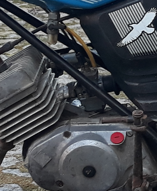

Tja, was das für ein Vergaser ist weiß ich auch nicht. Gab es da eventuell einen Membranvergaser?
Ein besseres Bild als unten habe ich auch nicht zur Verfügung, aber vielleicht erkennt man was.
Mirko

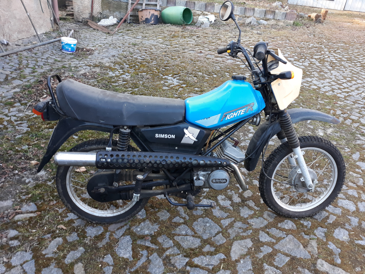

Guten Tag,
es geht um ein S 53 E, Baujahr 1999, welches knapp 4 Jahre im Schuppen stand und nach dem 3. Ankicken tatsächlich ansprang.
Das Teil fährt auch, doch der Vergaser tropft tüchtig. Nun kenne ich mich mit diesen Vergasern nicht aus, sind das korrodierte Dichtungen oder was Anderes? Entschuldigt bitte, daß ich keine näheren Einzelheiten weiß, doch das Moped gehört nicht mir.
Vielleicht könnt Ihr ja trotzdem einige Hinweise geben.
Danke!
Mirko
