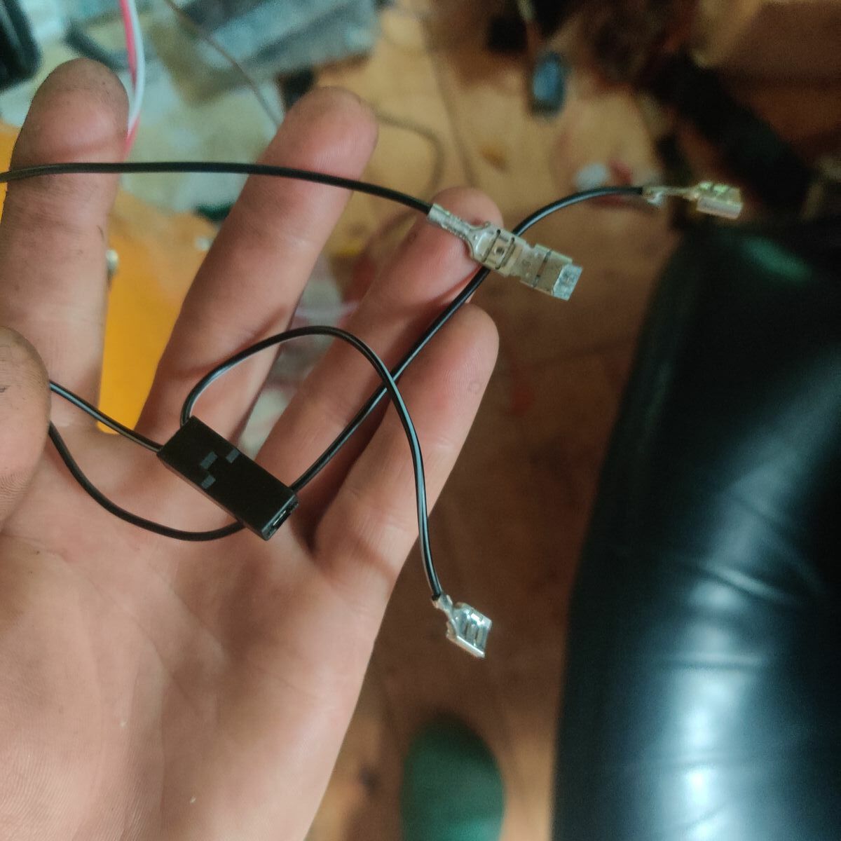

Masse vom Motor ist an Zündspule angeschlossen (gepulverter motor hab schon mit dem Gedanken Masseproblem durch pulverumg gespielt ?! )
Hab mal ein paar Fotos gemacht die grüne Krokodilklemme dient als masse für die Zündkerze das ich die nicht immer an den Rahmen zum testen halten muss die schwarzen Steckverbinder hab ich nicht abgeklemmt
