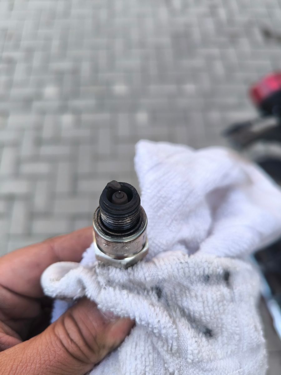

Wasn das für ne kerze? Eine Denso? Bau mal probeweise ne andere ein und probier. Nach zu wenig sprit sieht die kerze nicht aus. Eher nach zu fetten gemisch.

Ich würde von mir sagen, das die Kerze zu dunkel aussieht, also lieber ne 95er düse!?

Auf der Geraden hat sie bei ca. 75 mit GPS angefangen etwas zu ruckeln, als ob sie noch wollte, aber nicht konnte. Bergab war es genauso, bis auf 82km/h...
Ich hatte das Gefühl, sie wollte noch, aber konnte irgendwie nicht... Bin dann ne Runde gefahren, knappe 9km und habe dann die Kerze mal angeschaut, siehe Foto.
Am Krümmer oben kam auch etwas schwarz raus und unten am Übergang auch.
Vergaser ist bestückt mit 100er HD und 32er Leerlaufdüse.
