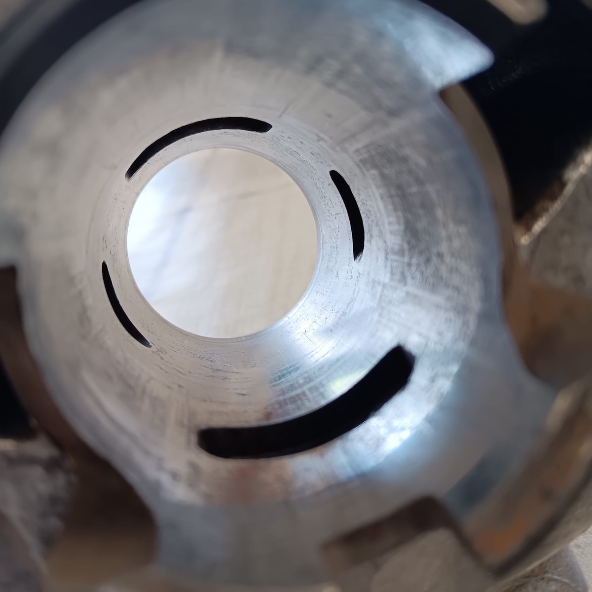

😅 also für mich sah es nur nach ein paar Kratzern aus. Aber ich glaube euch. Wo lass ich das am besten machen? LangTuning?
Das ist jetzt der Zylinder
Jap der hat beides vermessen, und ja am Zyllinderkopf ist ne Delle, da werde ich wohl einen neuen besorgen müssen. Also meinst du ich sollte mir lieber gleich ein neues set kaufen?
Wie meinst du das? Ist es net gut wenn man nur einen Kolben kauft?
Kann ich dir gerne ein Bild schicken aber der Typ wo ich den Kolben gekauft habe hat ihn sich auch angeschaut und meinte der ist noch perfekt.
Hmmm ok gut. Denkst du es lohnt sich den zu spalten? Ich mein das wäre extrem viel Arbeit und ich brauch mein Moped so schnell es geht wieder.
Grüße, hatte heute meinen ersten ,,Klemmer‘‘ allerdings hätte ich das so wie es ist nie erwartet. Schaut euch gerne mal das Bild an allerdings lohnt es sich nur den Kolben zu zeigen weil der Zylinder ist komplett ganz. Also wirklich es ist kein Kratzer oder sonstiges. Habe mir jetzt einen neuen Kolben beim Händler gekauft allerdings würde es mich interessieren warum jetzt überhaupt der Schaden Zustande kam da mir das alles sehr komisch vorkommt. Ich habe seit Samstag gemerkt wie mein Motor immer mehr an Kompression verlor und seit Montag ging er ganz schlecht an, kam nicht mehr richtig ( er ist seine normale Geschwindigkeit in allen Gängen gefahren aber sobald ich mal ganz kurz langsam wurde ist er direkt ausgegangen) und heute steh ich beim Edeka und nix ging mehr. Dann habe ich die Mühl angeschoben und plötzlich ging sie doch ich hab sie nach 100m direkt wieder aus gemacht da alle paar Meter irgendwas extrem geknallt hat. Danach ging nix mehr. Der Kolben war nicht fest aber es gab halt einfach gar keine Kompression mehr. Wenn ich einen Gang eingelegt hatte war es wie als hätte ich den neutralen drinne. Als ich dann den Zylinder ab hatte kam mir nur noch ein Viertel von einem Kolbenring entgegen, der Rest war weg. Auch das abgespaltene Material vom Kolben ist weg aber wie gesagt das bizarre ist meiner Meinung nach das am Zylinder nicht ein einziger Kratzer ist. Ich frage mich jetzt woran es lag denn es sieht nach Überhitzung aus aber es kann auch einfach nur daran liegen das die Kolbenringe Schrott waren. Muss ich beim Neubau was beachten? Wie gehe ich sicher das keine Teile im Gehäuse vom Motor sind? Danke und sorry für das schlechte Deutsch
